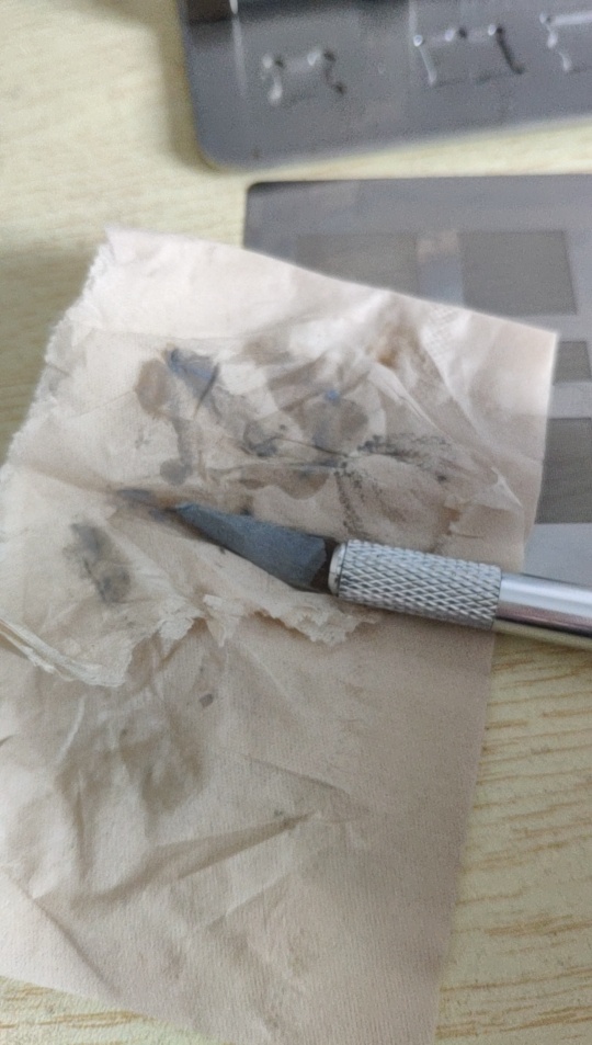

       高端的芯片植锡往往只需要最简单的操作方式,忙活了一个上午的骆师傅开始怀疑人生。。。
      各位师傅帮看下哪里出了问题,搞了一早上了。。一直这样,锡浆维修佬的,钢网阿毛的应该不算差了吧,温度330°,风速是旋钮的,调的档位2,新手
作者: wowodaji    时间: 2020-11-29 16:27
可能是以下问题,
1-锡浆太湿
2-填锡过多
3-风枪手法不对
作者: wowodaji    时间: 2020-11-29 16:28
再补充一点
4-温度过高

作者: rokiii    时间: 2020-11-29 17:36
1钢网没压平2不要重复使劲刮锡3吹的时候先加热四周
作者: ×11    时间: 2020-11-30 11:31
锡浆太湿了  用纸巾印一下

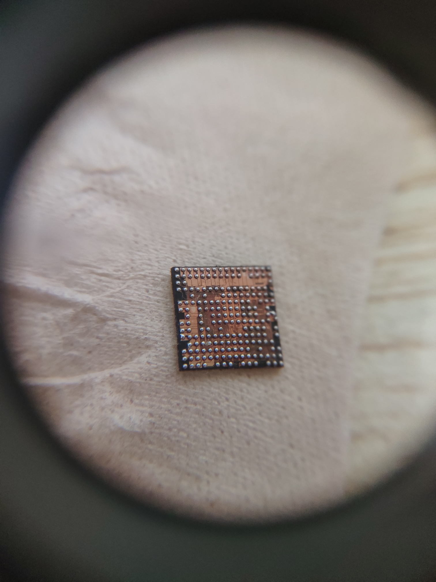

        感谢各位师傅地指点,感谢迅维网,我终于成功了
        前面的失败应该是锡浆太湿了,我用普通的纸巾包裹住锡浆用手压榨的干的跟橡皮泥一样干,然后吹的风速和角度也不对,最后换成最小风斜着吹,然后成了,哈哈

芯片掉点太多  先刮出焊点上锡  再值锡  这爆的锡珠 全是断点上面的锡浆
1.锡浆太多了,导致锡浆熔化后连锡。刮锡浆后应用纸巾擦干净钢网表面,只要一点点锡浆就够
2.钢网和芯片之间贴不平鼓起来,刮锡浆时芯片中间鼓起来的会锡浆较多,芯片边缘锡浆会较少,熔化时锡浆过多连锡。芯片底下垫两张对折的纸巾后再压钢网再刮锡,这样钢网和芯片之间就能很平整的贴住,刮锡浆也会很均匀。
3.镊子压钢网要轻轻的压着,风枪温度和风速不要太高,自己从180℃慢慢往上调测试风枪效果

芯片焊盘没处理好吧  拍个芯片的放大图来看看  是不是掉点了

锡浆中温的,刮锡刀沾锡用无尘布或吸油纸把水分吸走,不稠不稀,钢网不翘,芯片无坑,保持每个点可以正常沾锡,对网,镊子轻压刚孔,风枪330到350,风速2,整体预热,然后一个边角吹,成型往前斜推,锡浆不用太多,否则没上芯片的锡浆容易往芯片上跑。中温锡温度不用太高吹。新手可以把芯片对钢网边角,你放的中间,而且你的芯片好像有几个脚不沾锡。都处理好,多练练,手工总能练出来的。

这芯片管脚掉太多点

第一张照片上可以看出来,当你用镊子压在钢网两侧的时候,中间就翘起来了,不能完全贴合芯片,就没法保持锡珠的形状,锡珠跑了。

好家伙!显微镜都用上了,你这新手不一般啊!
