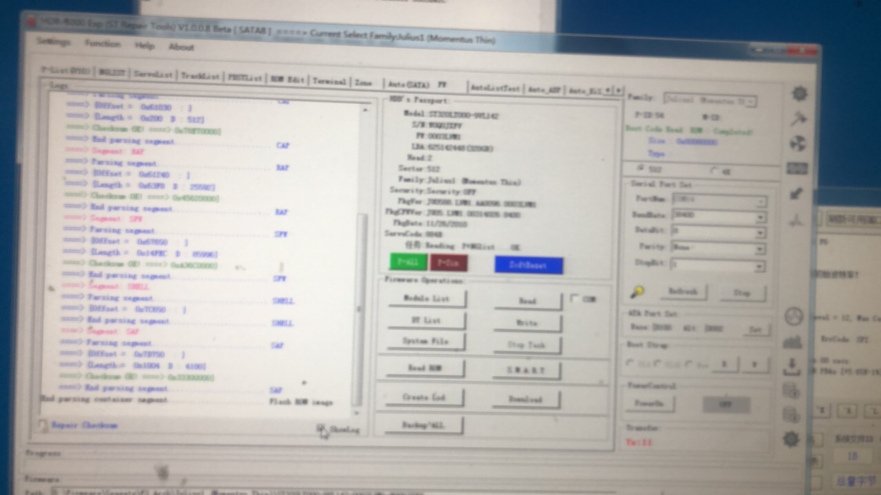

标题: 求一个HDR_3000软件教程 [打印本页]
作者: 游才菜    时间: 2020-11-28 14:45
标题: 求一个HDR_3000软件教程
作者: yang6812    时间: 2020-11-28 21:11
作者: wozailijiang    时间: 2020-12-5 07:31
软件共享一下
作者: yang6812    时间: 2020-12-16 20:27
软件下载地址::https://share.weiyun.com/FSvNnAsI
作者: tvsats    时间: 2020-12-19 22:47
百度搜索可以找
作者: 游才菜    时间: 2020-12-20 16:43
wozailijiang 发表于 2020-12-05 07:31
软件共享一下
谢谢,我下载看看,加我红包感谢
作者: 游才菜    时间: 2020-12-20 16:44
yang6812 发表于 2020-12-16 20:27
软件下载地址::https://share.weiyun.com/FSvNnAsI
谢谢你,加我红包感谢
作者: 游才菜    时间: 2020-12-22 02:34
yang6812 发表于 2020-11-28 21:11
能发个点6跑适配教程吗
作者: bios888    时间: 2021-2-22 11:12
我無法下載.拜託能放百度嗎?-----
作者: 游才菜    时间: 2021-2-24 03:44
bios888 发表于 2021-02-22 11:12
我無法下載.拜託能放百度嗎?-----
你要下载什么?
作者: bios888    时间: 2021-2-25 22:01
yang6812 发表于 2020-12-16 20:27
软件下载地址::https://share.weiyun.com/FSvNnAsI
我無法下載.拜託能放百度嗎?-----
