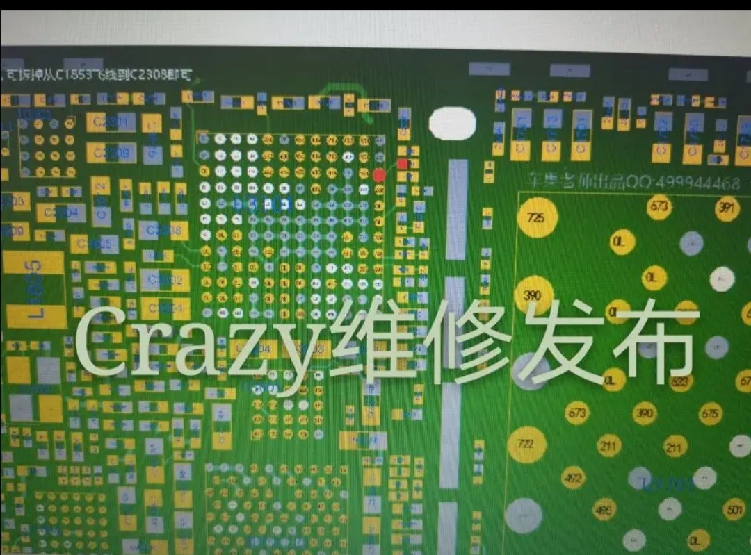

标题: 苹果Iphone 7plus开机慢,白苹果无声不能录音通病 [打印本页]
作者: FBC-DIED    时间: 2020-11-27 23:04
标题: 苹果Iphone 7plus开机慢,白苹果无声不能录音通病
苹果iphone7plus由于设计缺陷很多用户摔过之后,出现开机慢,白苹果进不到系统,但是按home键有震动反馈,进去系统后,录音不可以,听筒无声,看视频无声,基本90%都是大音频下主板断线,飞线即可,基本捡钱的,但对手工要求较高,由于背面是基带,温度控制不好,很容易造成无基带,无信号,维修点如图第三点飞线即可
喜欢的收藏加关注哦!
作者: YANWUABCDEFG    时间: 2020-11-28 10:10
好经验,收藏。学习
作者: jyou    时间: 2020-11-28 15:16
这个有要求不大好搞
作者: 只会捡钱    时间: 2020-11-29 01:15
提示: 作者被禁止或删除 内容自动屏蔽
作者: 一直走下去    时间: 2020-11-29 14:28
温度和风速能给个参考就好了
作者: suyajuncn    时间: 2020-12-2 18:01
左上角两个大底也要飞
作者: congyusen    时间: 2020-12-2 21:13
suyajuncn 发表于 2020-12-2 18:01
左上角两个大底也要飞
这个还真不知道
作者: congyusen    时间: 2020-12-2 21:15
一直走下去 发表于 2020-11-29 14:28
温度和风速能给个参考就好了
分享一下我个人的温度吧  拆 330-360   装260   拆的时候尽量进一些  快些   如果更换芯片的换温度可以更高,这样背面还没热 芯片就已经取下
作者: letmebe1234    时间: 2020-12-3 15:52
把地线加大就行了...
作者: 李小飞刀    时间: 2020-12-17 10:24
这个用直风360吹,下面用有点弹性刀片抵下面,锡有点化就自动下来了。
