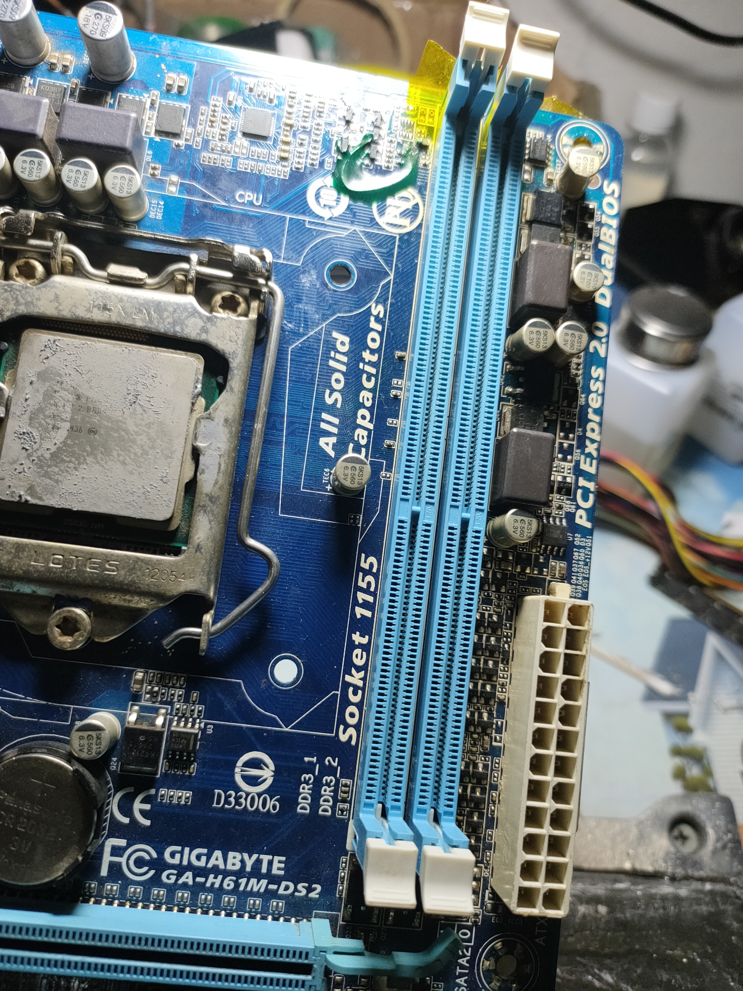

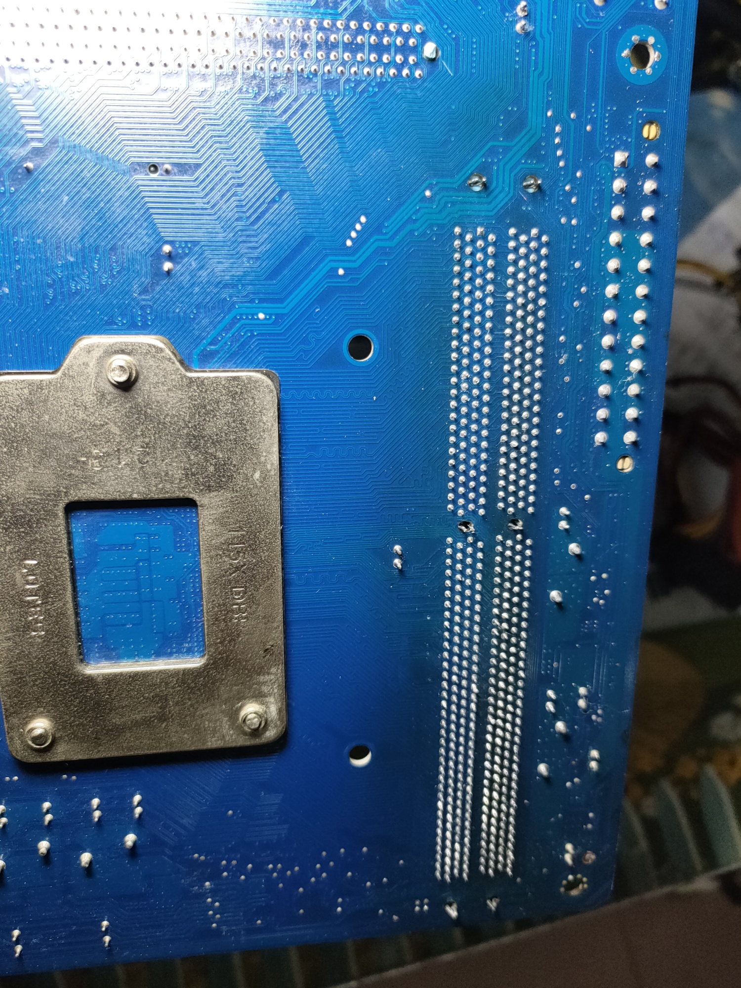

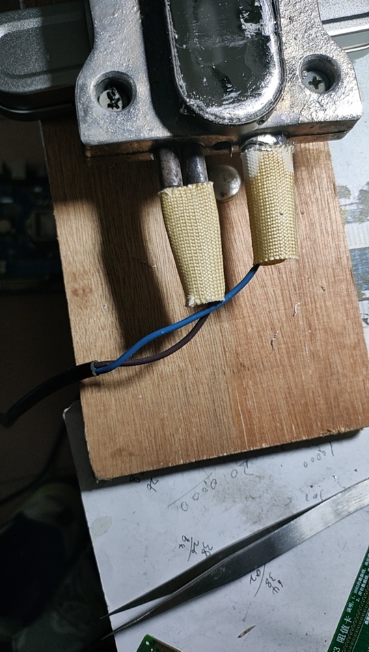

前段时间有块主板需要更换内存卡槽,不知道怎么换,多方打听之后就发现有2个方法可以更换,1是用热风枪,2就是锡炉,经过我的多方对比,发现锡炉的锡盒很大需要很多锡条才能填满,而且还死贵死贵的,考虑成本太大,后面我使用热风枪把内存卡槽拆下来发现好几个电容电阻弄掉了。

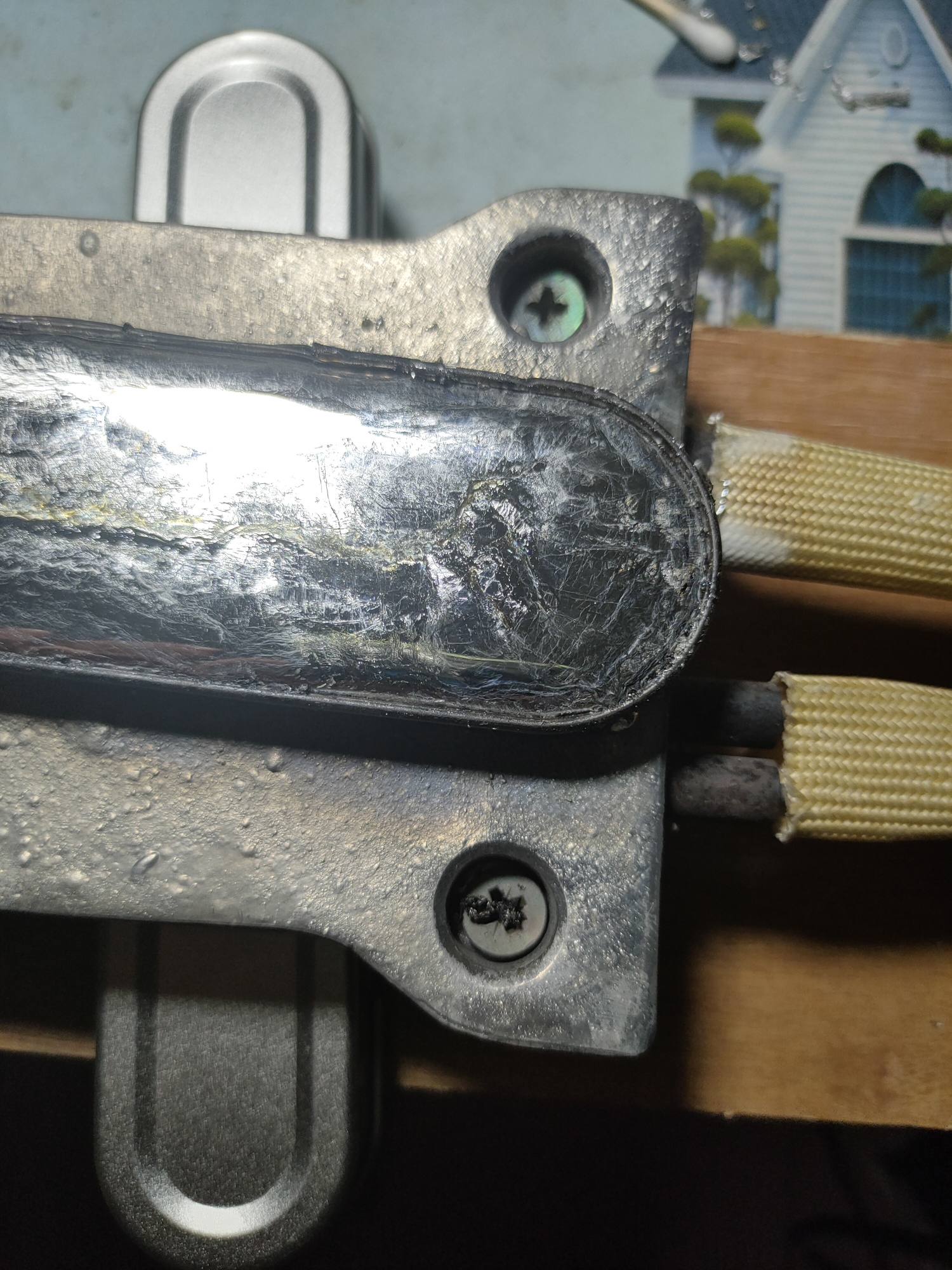

。。。后面经过我的不谢努力自己改了一个简易锡炉,方便实用,而且成本很小,现在分享给大家,话不多说先给看看我的成品锡炉

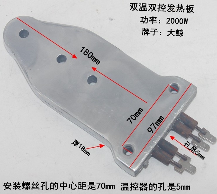

1  在某宝上面买个发热板热熔管用的,再就是买个小铁盒。(总价35元)
2  找一个木板用用螺丝固定好发热板
3   最后找一根将发热板2个接头接上,用套管套住防止触碰电人
以后成功后就可以把盒子放上面加热,将锡条熔入盒中
带锡熔化之后把电源拔掉,等温度下降之后就可以换内存卡槽了。

可以加个温控系统就完美了

个人用的不多,就不想那么麻烦,是可以加装温控器达到恒温。很简单的。只是我没装。

发热板用ptc 的连温控都省了

考虑过,但是之前考虑的是发热量够不够,后面才选择大功率发热板。

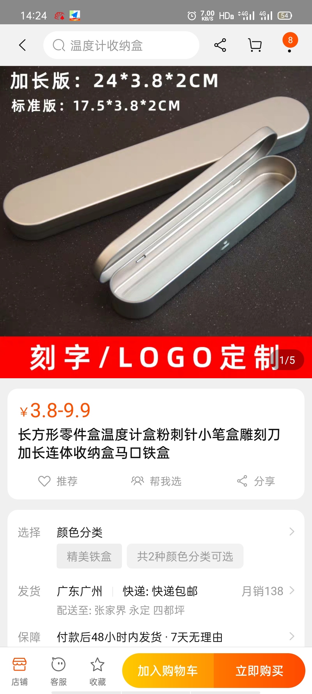

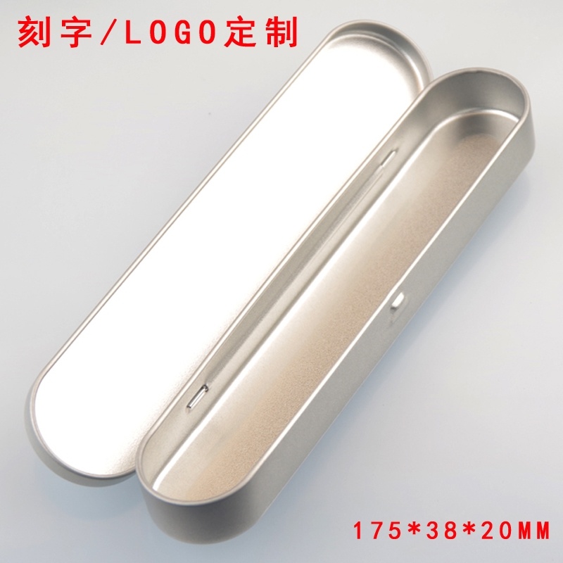

作者: 修显示器    时间: 2020-11-27 13:52
这个小铁盒有具体的名称吗?这个的确很省锡的。

作者: qcm1022    时间: 2020-11-27 14:25
直接某宝,好多不贵

可以,不错,一个锡炉能焊这个的估计要三四百,主要是锡条贵,要把他填满估计要七八百
作者: 48566963    时间: 2020-11-27 23:40
这个改装可以,觉得直接用热熔机一套改更好,温控都有

自己在店里面搞这个,注意戴活性炭口罩,这么多锡融化了,产生的有毒气体不容小觑。以前在工厂干,有次没事干,用锡丝加之烙铁缸里的废锡珠融了一块掌心那么大的锡饼,用风枪吹化,那味道。。。。

那倒没注意,这个锡融化后没有任何滋味与烟雾,只是后面放了助焊剂会有少量烟雾。

作者: 一问三不知    时间: 2020-11-28 15:21
人才,焊接水管的加一个长盒更好还能调节温度

作者: 银珠山魂    时间: 2020-12-9 07:48
小盒子不固定 会不会不好操作 是固定的吗
作者: 修显示器    时间: 2020-12-14 11:57
这个小铁盒是用上盖还是下面的盒体做的?感觉上面的盖子用的锡会更少的。小铁盒可以打孔固定在加热器上面,用螺丝固定。
作者: qcm1022    时间: 2020-12-18 07:58
盖子做的,一锡条刚好
