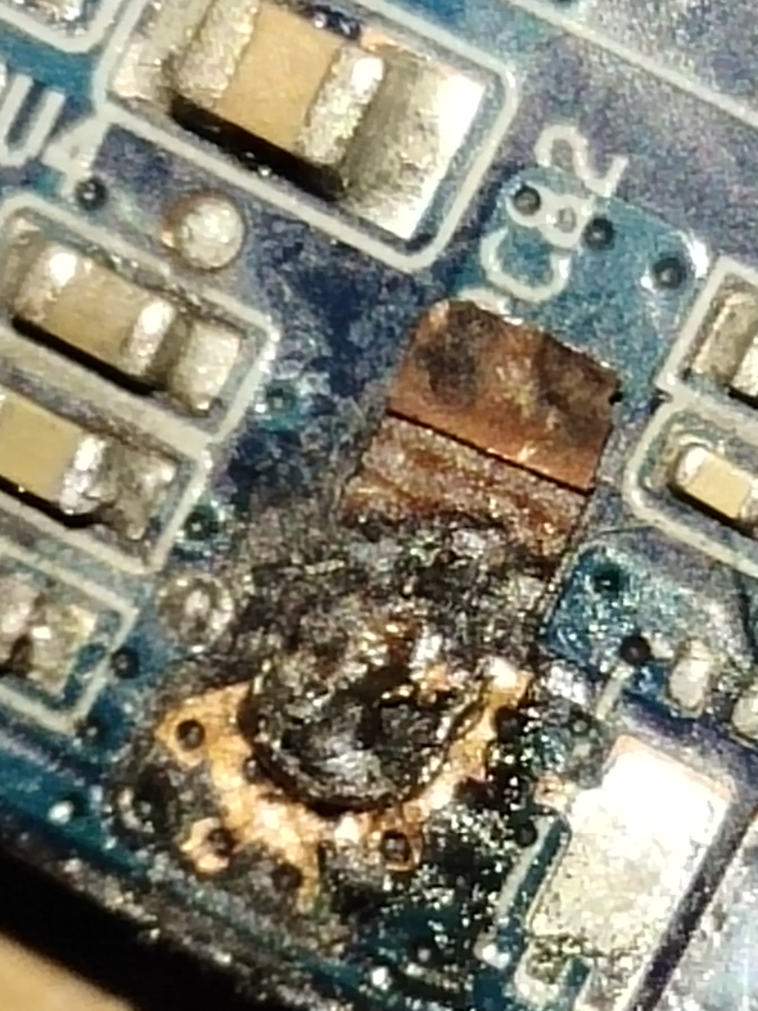

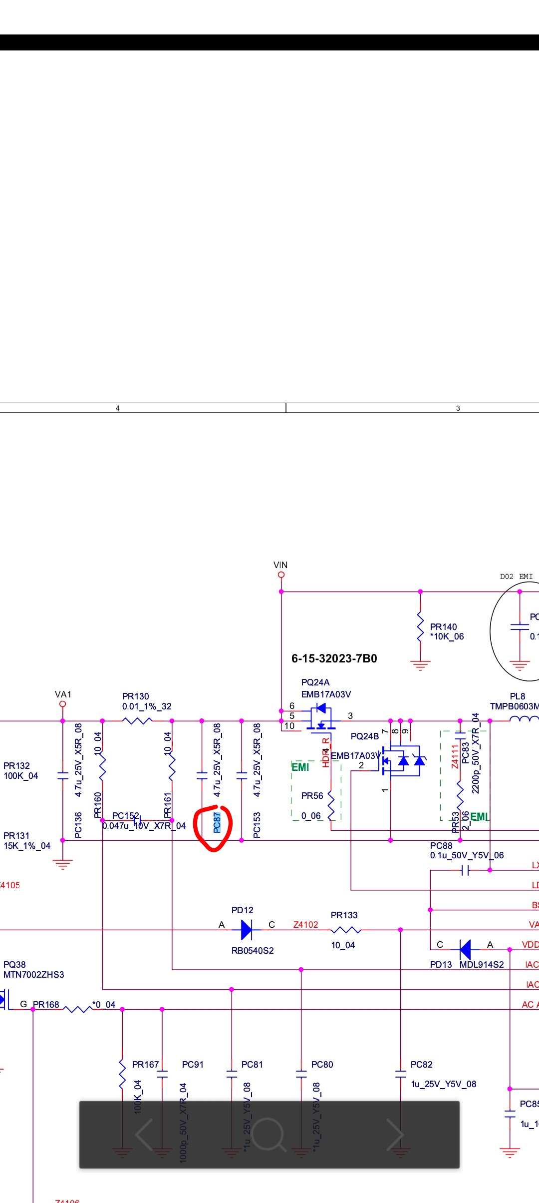

标题: 新人求助,主板主板焊盘损坏短路怎么救?
如题,原先的pc87短路烧糊了,焊盘直接烧出铜并留了一块黑色的电容脚在上面,这个脚风枪烙铁都上了还是搞不掉,现在测量pc87两端短路,与它并联的pc153,pc136和名为pq24a的mos管已经全部拆掉,短路依旧,基本可以确定是这个焊盘问题。
求救!

作者: 天意wx    时间: 2020-11-26 22:06
刮开短路烧糊烧穿的地方 之后在飞线接好该有的线路
作者: wang3001    时间: 2020-11-26 22:54
把铜层挖断是吗
作者: wang3001    时间: 2020-11-26 23:01
ddf010808 发表于 2020-11-26 21:53
刮啊,刮到不短路为止,往下刮
短路没了,谢谢层主!
作者: lxzg    时间: 2020-11-27 07:45
刮板,直到不短路后,要上固化剂解决绝缘问题。最后再维修板子,通常都要飞线了
作者: 浅爱微光    时间: 2020-11-27 15:27
打磨,把黑色的东西打磨干净,直到阻值恢复。
作者: xunwei2020    时间: 2020-11-27 18:28
挖,挖到不短为止

作者: 15038427870    时间: 2020-11-28 18:08
板层 正极和地线烧在一起了   拿刀片斜着割 不要竖着割
作者: AZASR半月    时间: 2020-11-30 08:40
wang3001 发表于 2020-11-26 22:54
把铜层挖断是吗
底下焊盘有大面积接地,和正极短路了,要把焦糊的全挖干净,焊盘预留出接线位置
