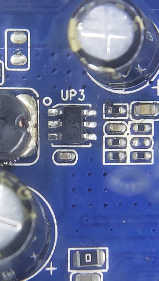

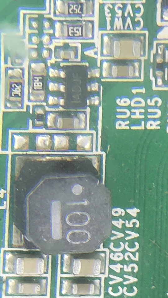

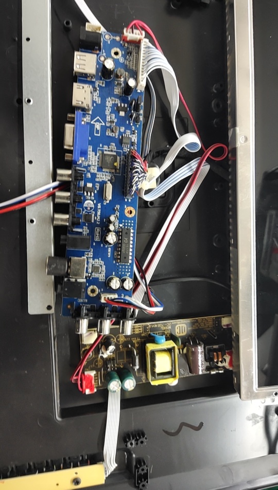

从事笔记本主板维修以来,一直都是在迅维查资料,看经验心得,以补自己的不足,非常希望各位斧正,拿到机器,客户说开不了机,一直的习惯,问客户不开机前做了什么,顾客说自己用电瓶车电池代替12V供电,中途拔下来准备固定电源线时,正负极接反烧了,知道原因就好办了,这种故障多半是电源芯片烧了,跟客户说晚上有时间再看,机器放这里。
此机是220V和12v供电都可以使用的机器,拆机发现电源芯片IADMH芯片明显击穿,但是找了半天都找不到这个芯片,论坛上找代换也没有找到,料板找高了没有找到,突然记得我有一个拆了的录像机,想到录像机12V供电,而且功率低,应该有这个东东,但是拿到录像机发现型号不一样,想到录像机上面有三个电源管理芯片,找不到芯片PDF,只能死马当活马医,拆了一个IAGMF试试,留下两个IADJF备用,没想到居然能用,此贴没有任何技术含量,主要是分享一个感觉有用的点,就是IADMH可以和IAGMF代换,仅此而已,N旧没有发贴了,说了N多水话,主要是平时修的感觉故障很常见,加上个人又懒就一直没有发帖
效果只能用U盘放音乐测试
视频效果
