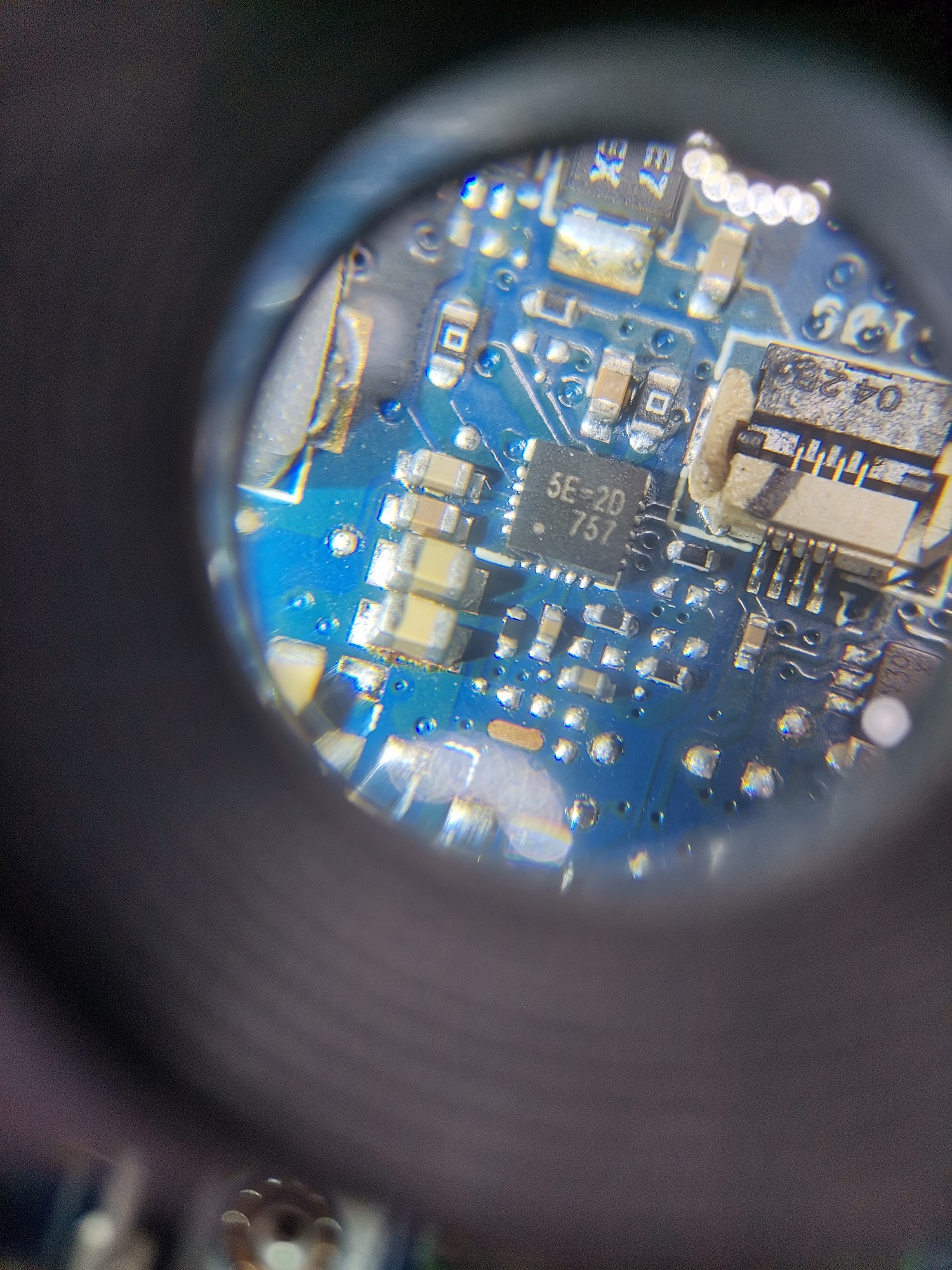

芯片内部的吗?还是外部啊
作者:
学海无涯,去也
时间:
2020-11-24 23:13
这机器华硕笔记本上面用的很多
作者:
走江湖
时间:
2020-11-24 23:55
RT8248A
作者:
ruo愚
时间:
2020-11-25 01:16
四楼正解。RT8248AGQW
作者:
天意wx
时间:
2020-11-25 21:59
(117.6 KB, 下载次数: 24)
下载附件
保存到相册
2020-11-25 21:59 上传
作者:
熊师傅
时间:
2020-11-26 23:17
天意wx 发表于 2020-11-25 21:59
谢谢楼主,结果是电感后面电容漏电引起
