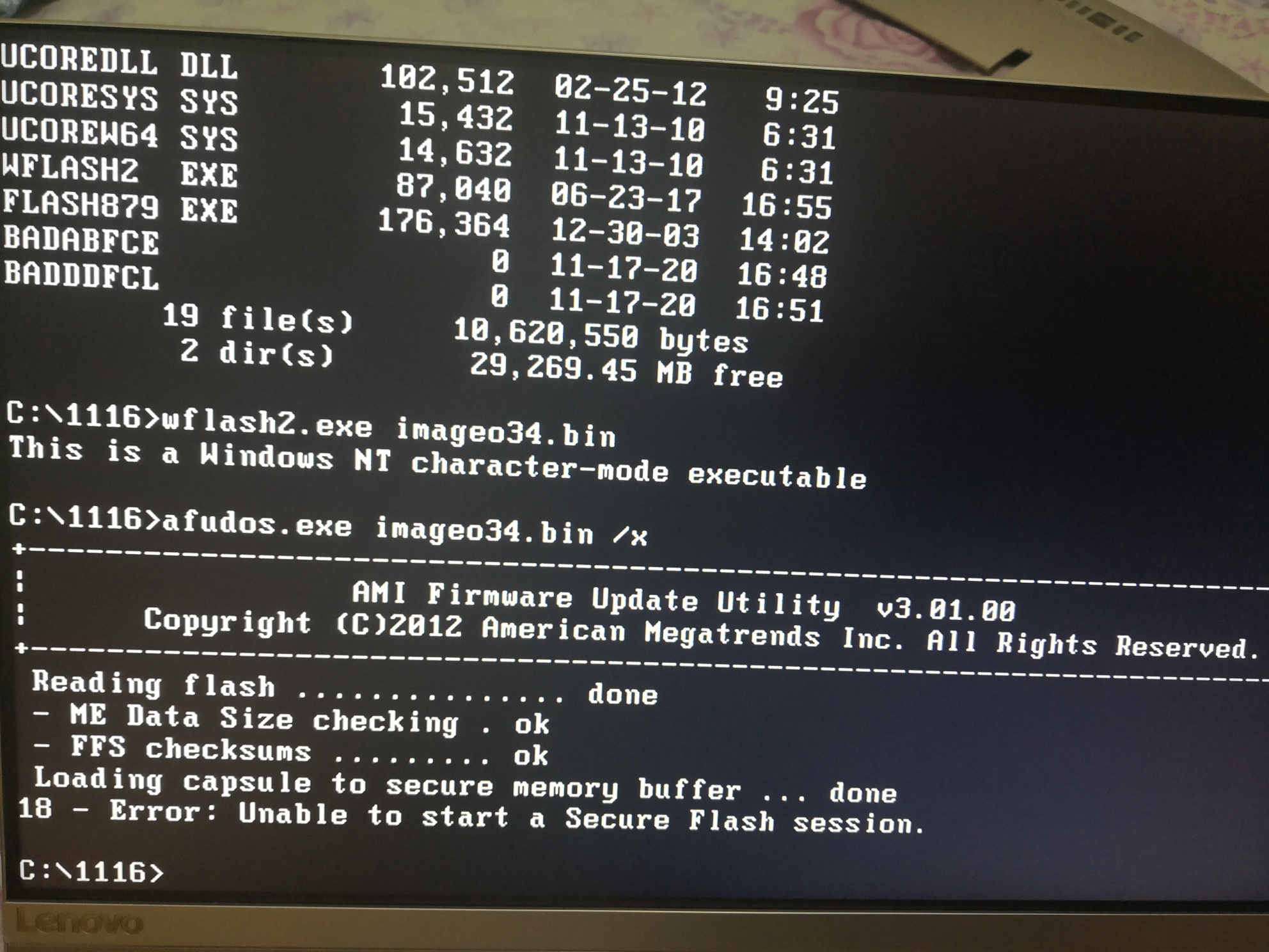

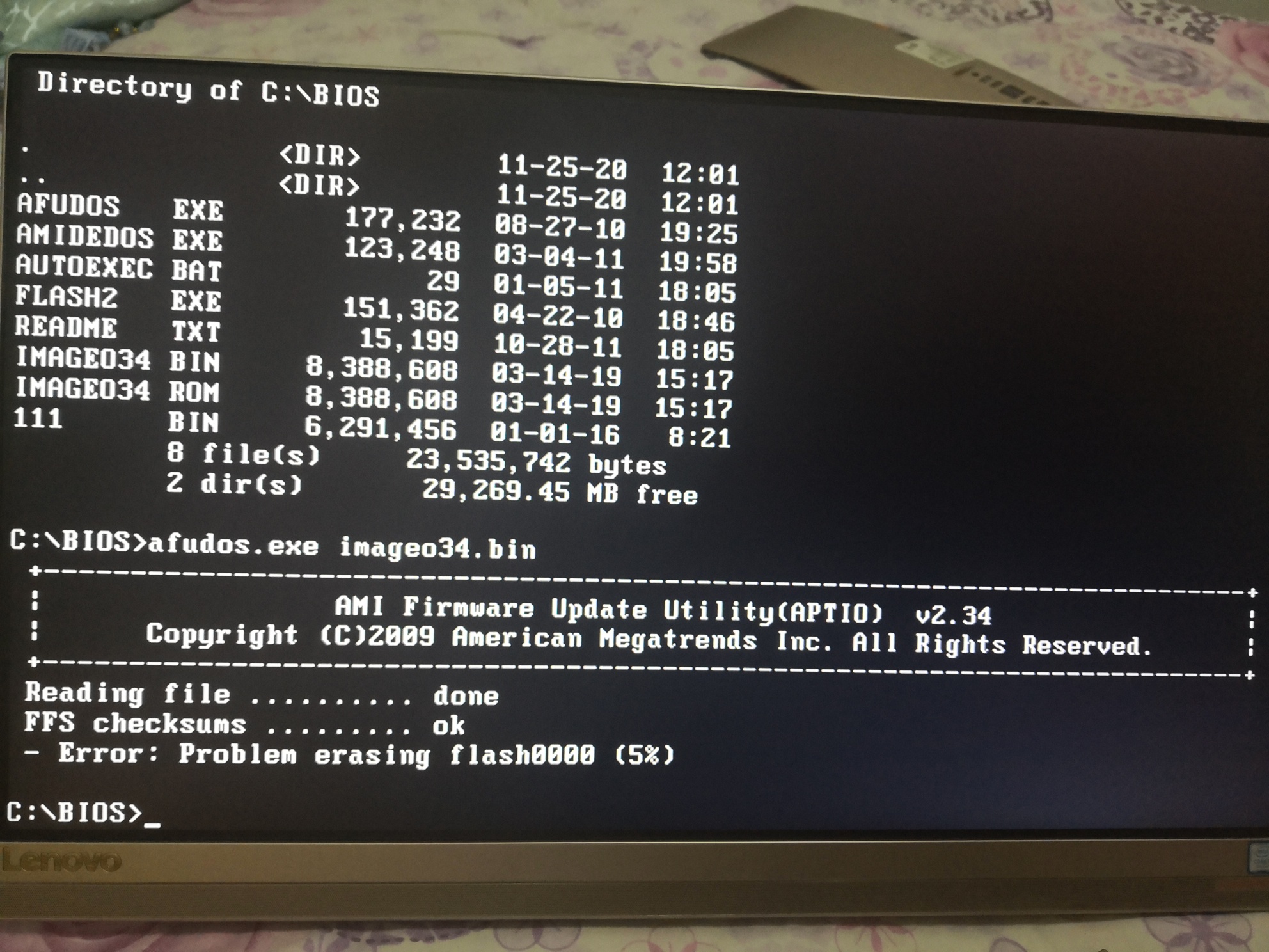

联想520S-23IKU一体机,进不去系统,也.进不去PE,提示如下。想在DOS下刷主板BIOS,但联想官网都是在WIN下刷主板的,找不到DOS下的工具和文件。

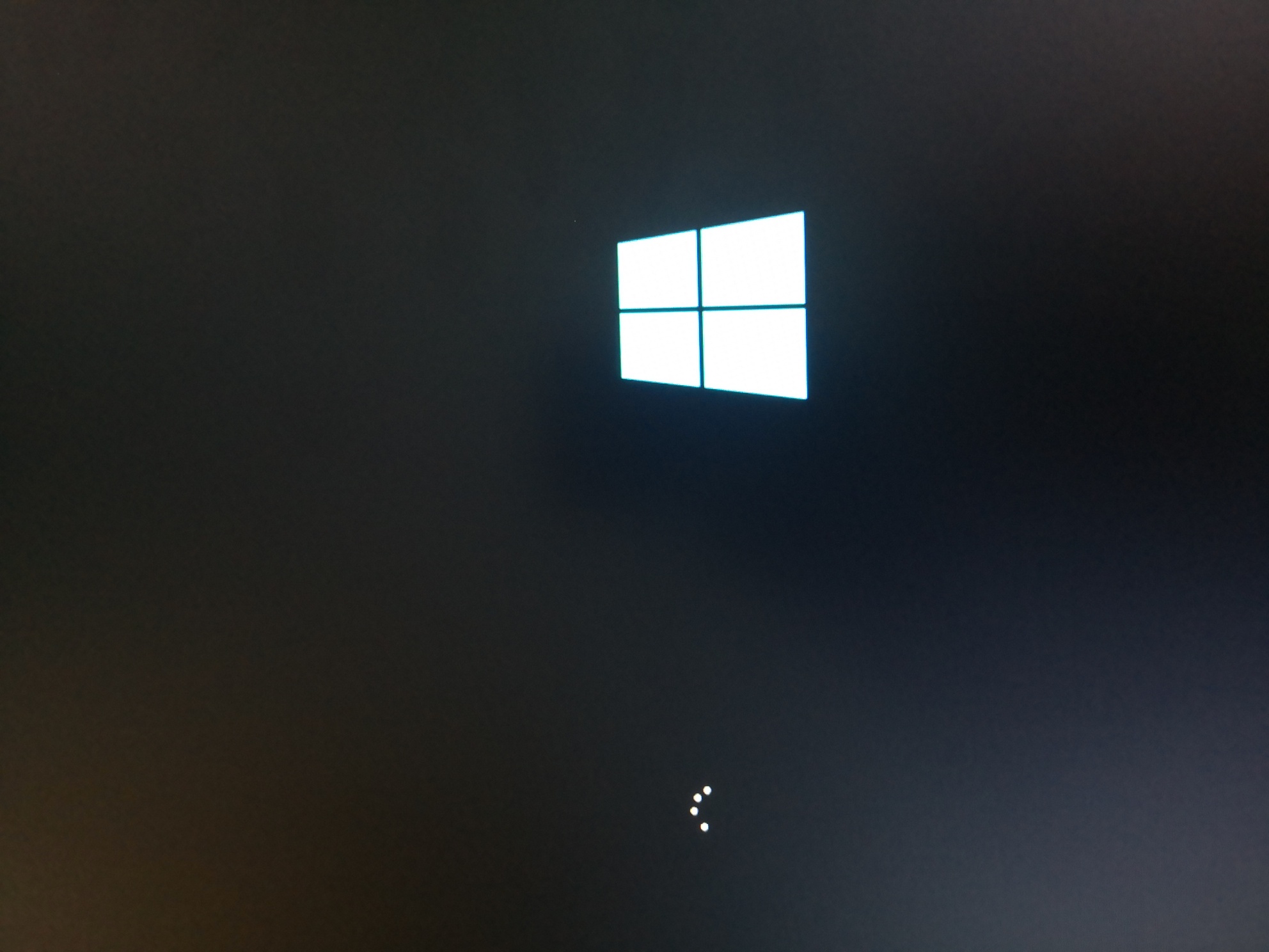

发表于 2020-11-24 22:06:02 | 只看该作者 来自: 内蒙古 来自 内蒙古
进不去。和进WIN10系统一样卡住不动。

发表于 2020-11-30 22:10:23 来自迅维网APP | 只看该作者 来自: 内蒙古 来自 内蒙古
用编程器更新了bios,故障依旧

19#
发表于 2020-11-30 22:12:57 来自迅维网APP | 只看该作者 来自: 内蒙古 来自 内蒙古
卡在进入系统的时候. 换了好几个PE也进不去
