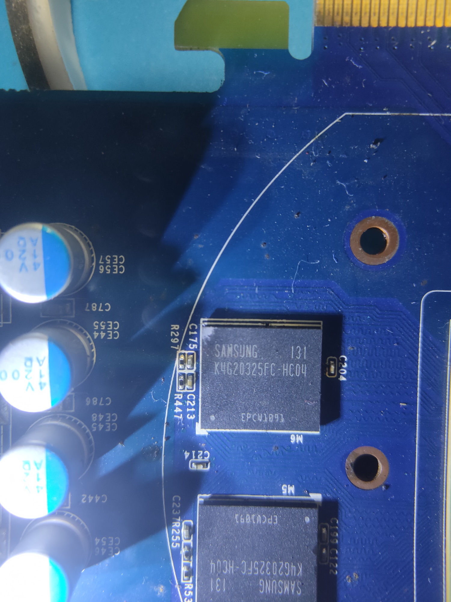

标题: 咨询一下显存更换问题 [打印本页]
作者: hzmans    时间: 2020-11-24 19:46
标题: 咨询一下显存更换问题
比如我要换图下这个显存有话,需要名称和下面第二行的数字母都要一样吗?。去淘宝购买新的显存的话哪些一样就可以购买替换?
作者: -步    时间: 2020-11-24 20:37
K4G20325FC-HC04买一样的装上去!
作者: hzmans    时间: 2020-11-24 20:45
-步 发表于 2020-11-24 20:37
K4G20325FC-HC04买一样的装上去!
哥们,一模一样的淘宝根本搜索不到
作者: wgopp520    时间: 2020-11-24 20:53
hzmans 发表于 2020-11-24 20:45
哥们,一模一样的淘宝根本搜索不到
搜索后,注意看图片。
多和卖家沟通,有些是有库存,但并不一定会上架
作者: ruo愚    时间: 2020-11-25 01:13
你不说我都没知道,淘宝也有搜不到的东西。
作者: pxhxkij    时间: 2020-11-25 11:45
hzmans 发表于 2020-11-24 20:45
哥们,一模一样的淘宝根本搜索不到
找家卖专卖内存颗粒的,你问客服会有的,就是价格普遍会高,他们是见一个砍一个。所以直接买片同型号料板稳妥。
作者: aboem    时间: 2020-11-26 22:00
料板,或者料板
作者: hanjia    时间: 2020-11-28 12:48
找同型号的显存换上。一般不建议淘宝(假的或良品率)。
作者: 18079990556    时间: 2020-11-28 15:41
同型号换吧  要不然怕不通用啊
作者: fix村民    时间: 2020-12-3 21:39
规格更高的也许也行吧
作者: wz1139037107    时间: 2020-12-4 08:29
楼主。问个小问题,显卡上面一样是8脚BIOS IC。比如是winbond的,可以换别的牌子的BIOS上去吗,同样是25 SPI的
作者: hzmans    时间: 2020-12-4 14:28
wz1139037107 发表于 2020-12-4 08:29
楼主。问个小问题,显卡上面一样是8脚BIOS IC。比如是winbond的,可以换别的牌子的BIOS上去吗,同样是25 SP ...
只要容量一样都可以。
作者: 1210351965    时间: 2020-12-4 16:54
K4G20325F按这个型号买就行了
作者: 三石专用    时间: 2020-12-4 17:03
K4G20325FC    这个一样就可以了
作者: 363959776    时间: 2020-12-4 17:59
还是料板 妥妥的
作者: wuxiong77    时间: 2020-12-4 20:01
频率不一样装上去有可能出问题
作者: wz1139037107    时间: 2020-12-5 09:15
hzmans 发表于 2020-12-4 14:28
只要容量一样都可以。
好的,多谢多谢!好人一生平安
作者: 汤小波的微笑    时间: 2020-12-5 12:52
淘宝也有搜不到的东西。
