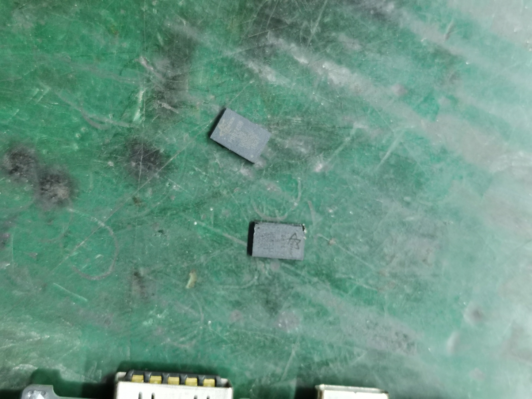

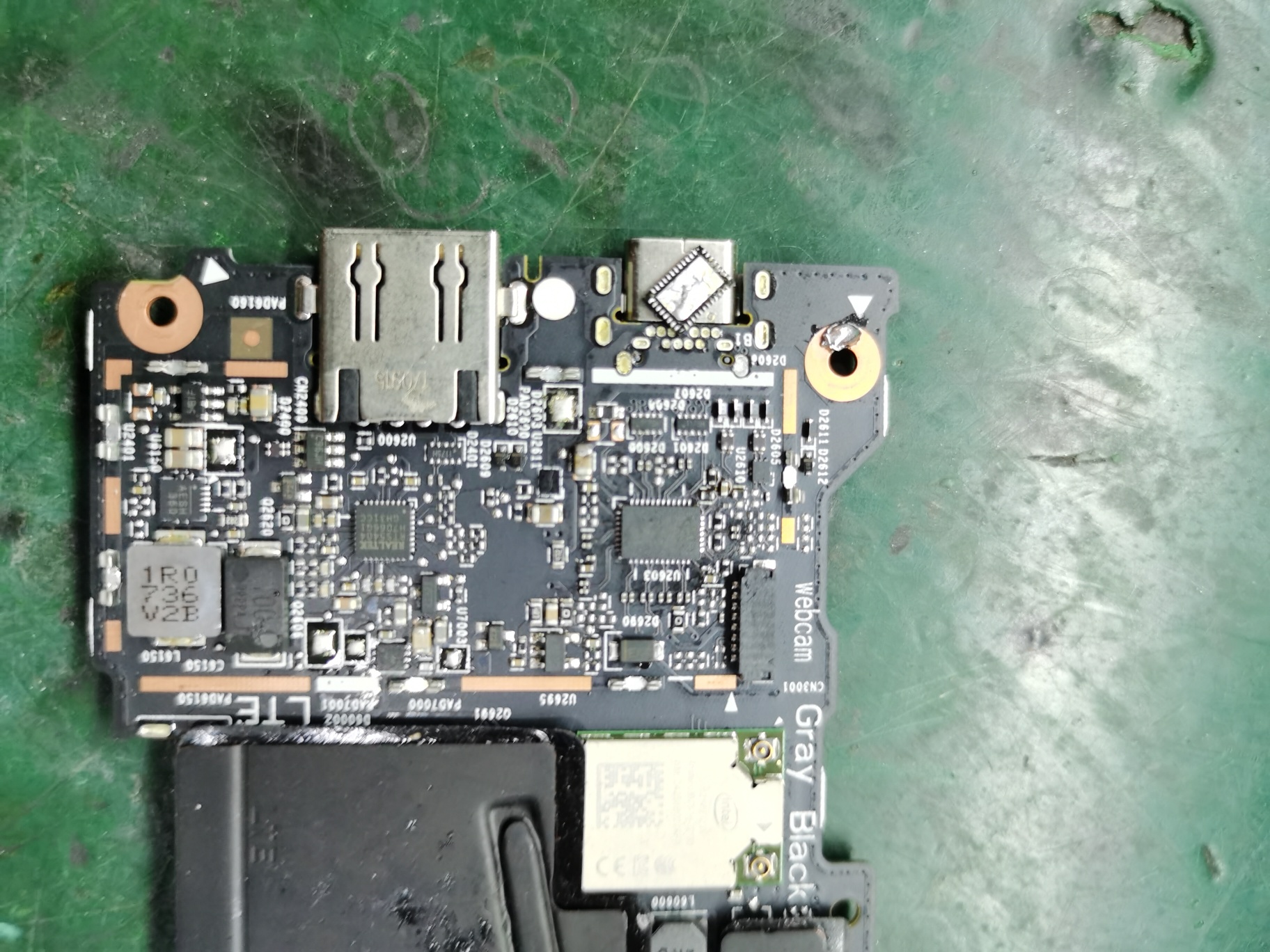

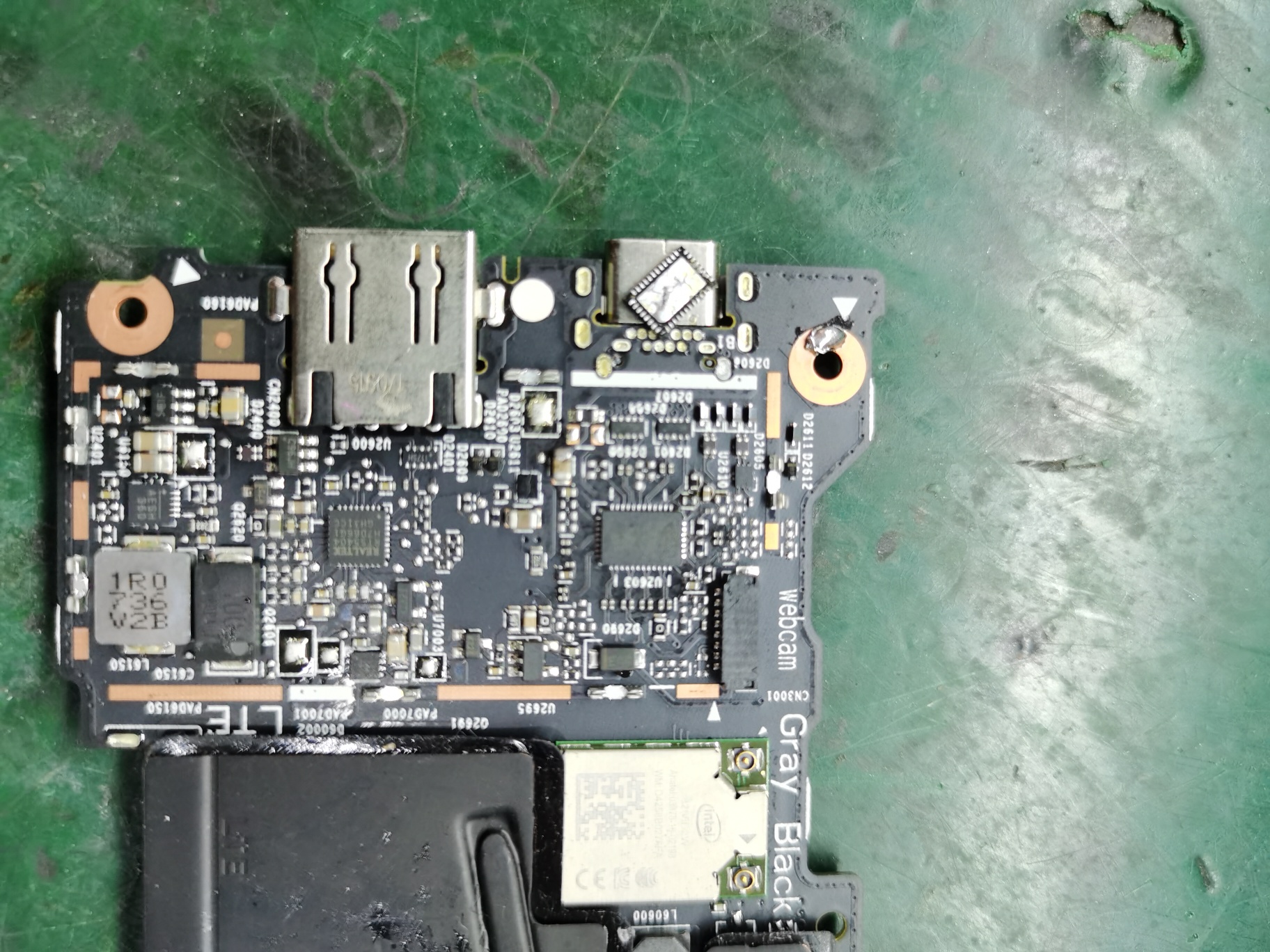

接到一台小米161201-AA的笔记本客户描述不开机,拿到售后检测说有可能电池坏了,也有可能主板坏了要换电池测试,要等好久,估计价格也比较高,客户不修拿过来我插电发现直流电源0.009,待机肯定不正常,拆机测量,主板没进水,也没有短路
插电发现电源接口附近有电压,但是只有5V,也就是上图我用烙铁焊过的那个小电容那里,这情况以前修过,很明显是小米笔记本的通病没有升压,为了判断我的想法是不是正确,我在测量有5V电容正极和地接了个外接电源头,插电19V 待机正常0.015,按开机键屏幕亮机,这机器是tp-c接口,有数据传输功能,插电默认5V是小米主板设计了升压电路,就是下图中的升压芯片,这个芯片坏了,以前修过是不充电,那是因为笔记本电池还有电,能开机,插充电器没反应,这次是电池一点电也没了所以不开机,

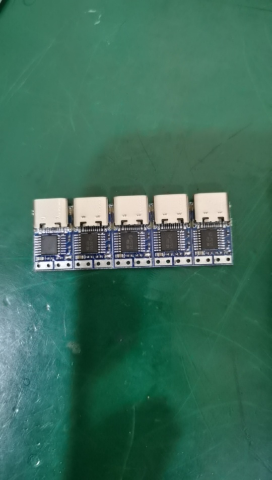

找了一个芯片换上,插电再测已经升压正常,此机器已修复,还遇到一款新款的小米pro也是这芯片通病,不过新款的这个芯片已经加密,换上也没用,遇到这情况可以买个tp-C诱骗器
,直接把原来的接口拆掉,插上充电器让电源检测到我是一个功率大的机器你使劲升压吧,不过这情况TP-C接口数据功能就没有了,百分之八九十的客户为了机器能用肯定会接受的,下图就是我用过的诱骗器
,小米机器无图纸无点位,而且这种故障遇到的比较多,是小米笔记本通病,此维修经验分享给大家,免得同行走弯路
