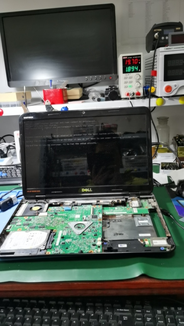

上bga加焊北桥一定100%能好,能点亮,不用犹豫,直接加焊北桥就行
作者: 小轩子    时间: 2020-11-24 10:34
秒杀啊,大佬
作者: 朱少聪    时间: 2020-11-24 10:34
这块主板的CPU是AMD的处理器所以说北桥虚焊的居多
作者: 朱少聪    时间: 2020-11-24 10:35
这样有可能是这个型号这个系列笔记本主板的通病
