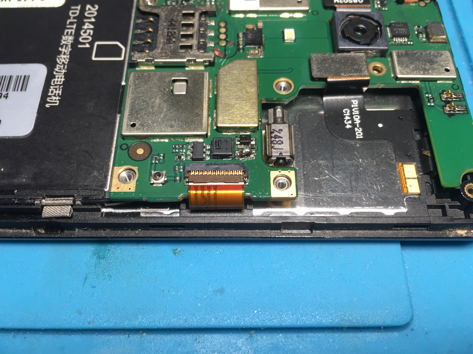

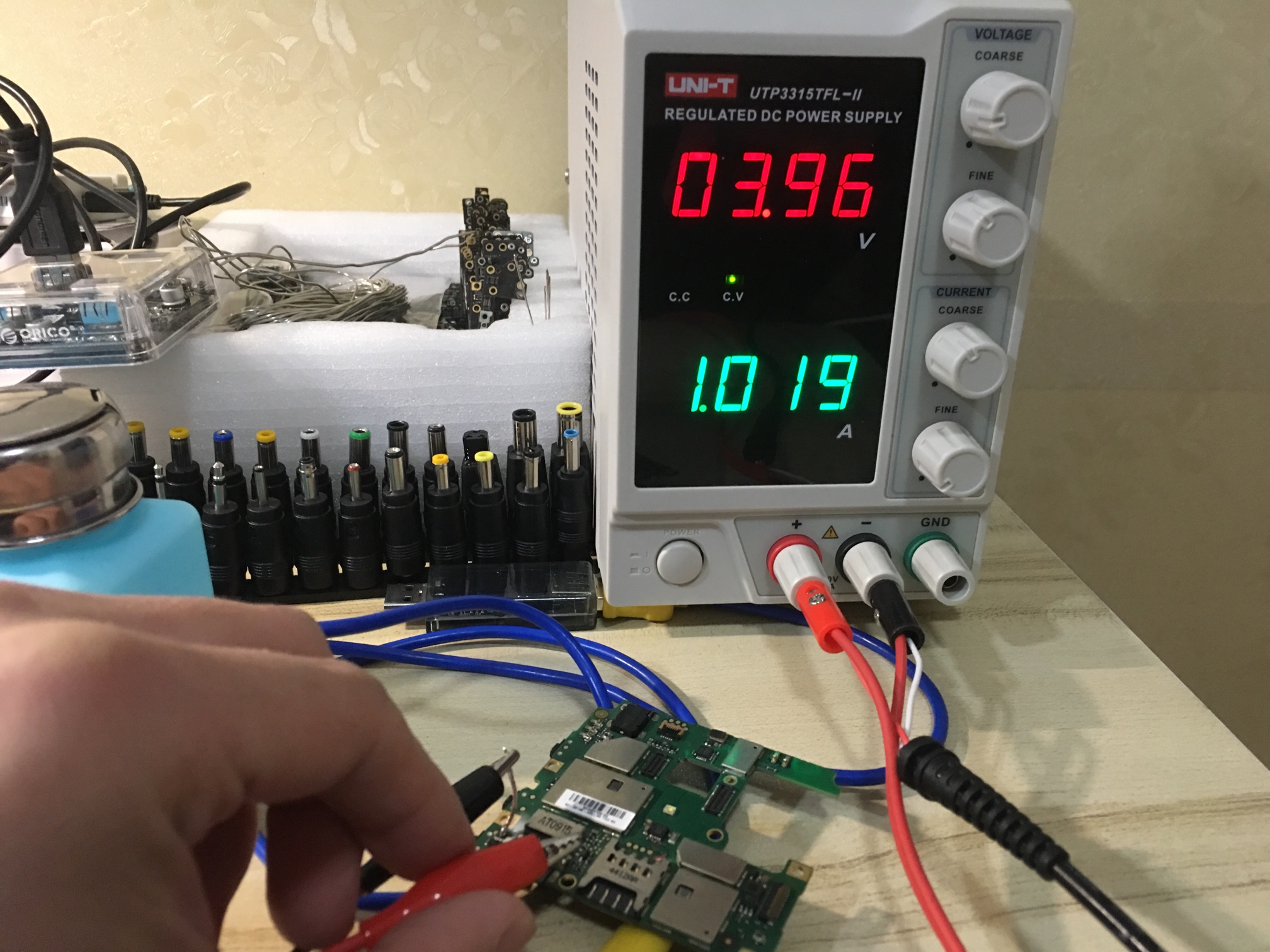

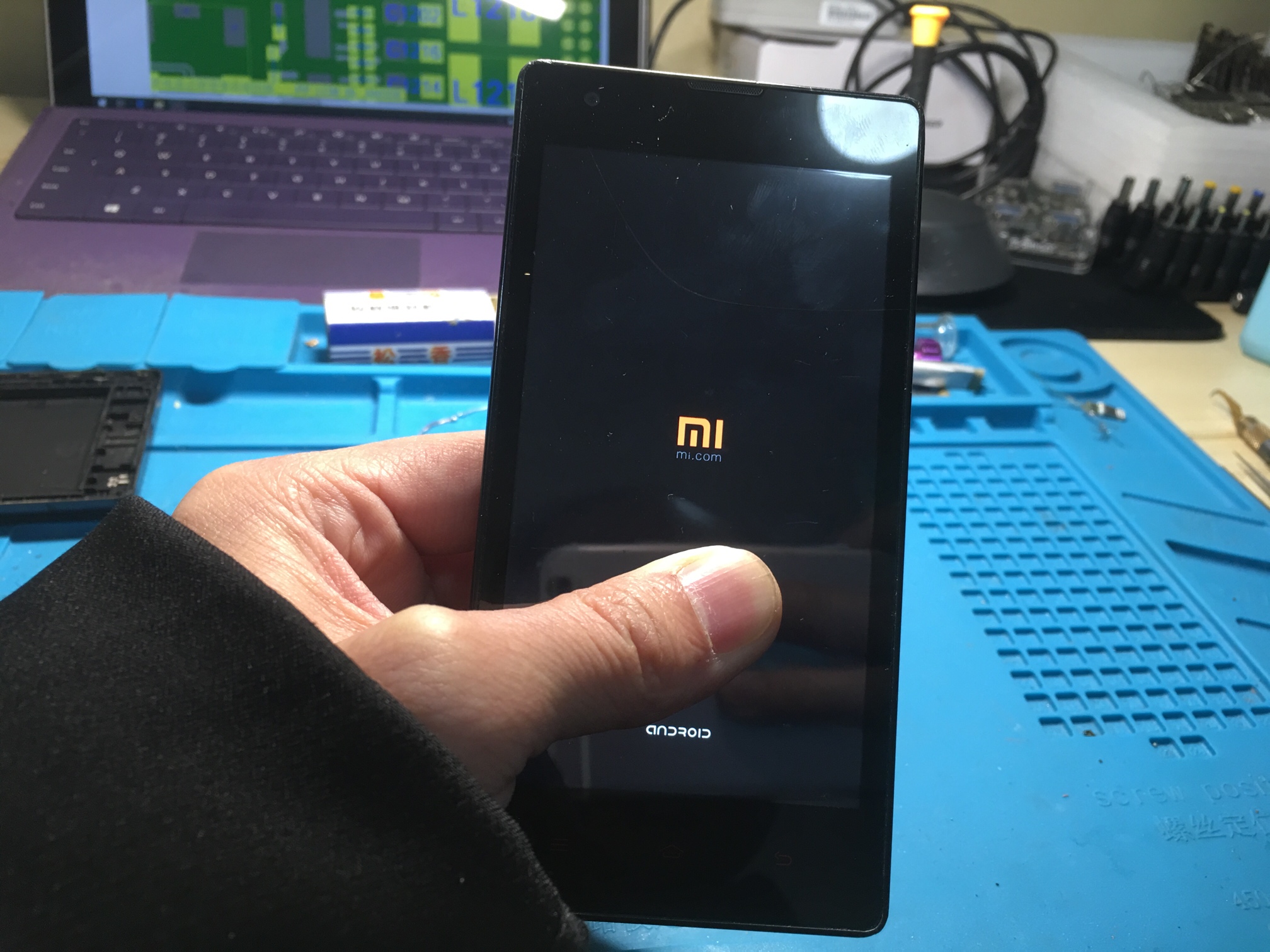

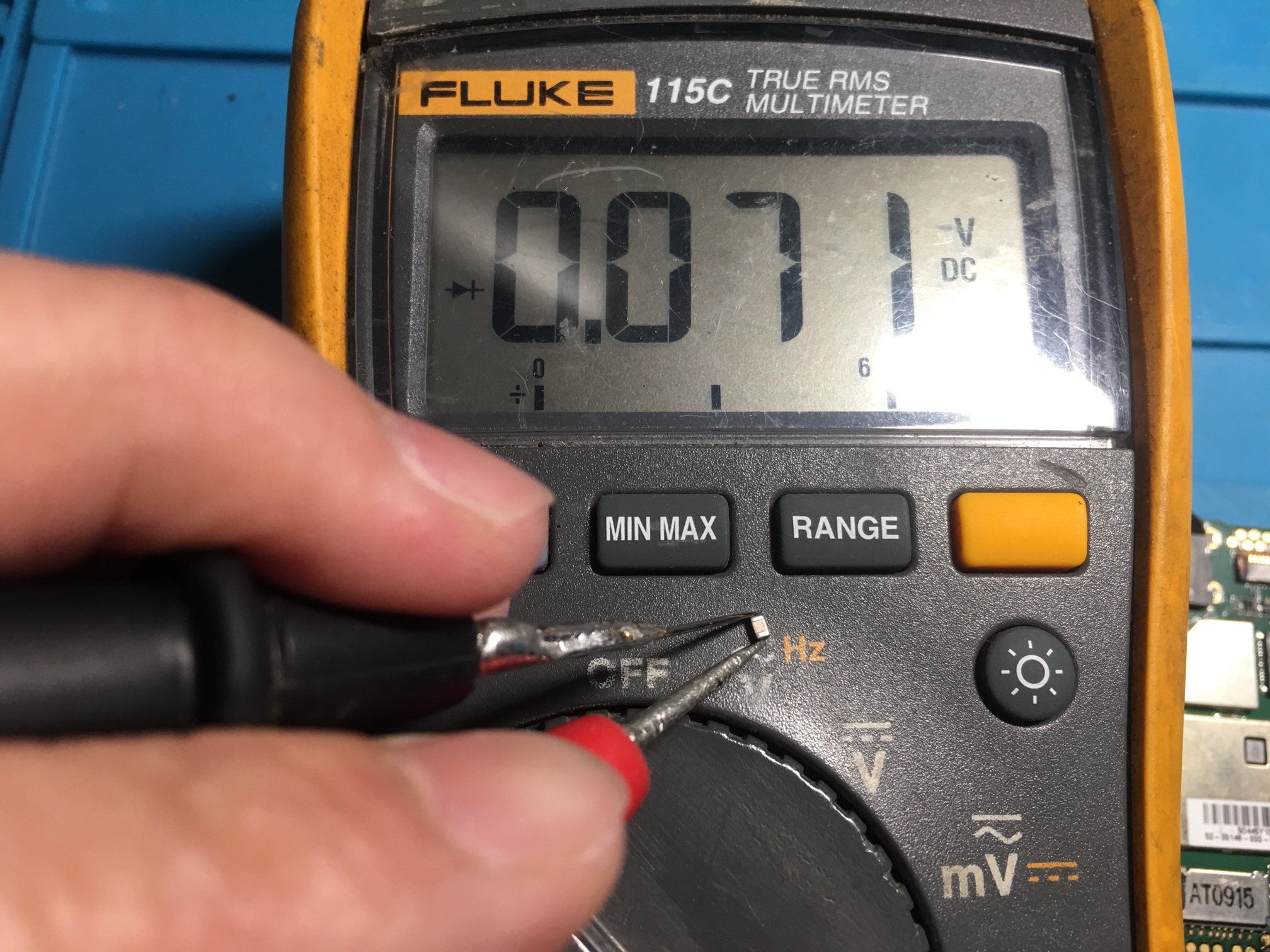

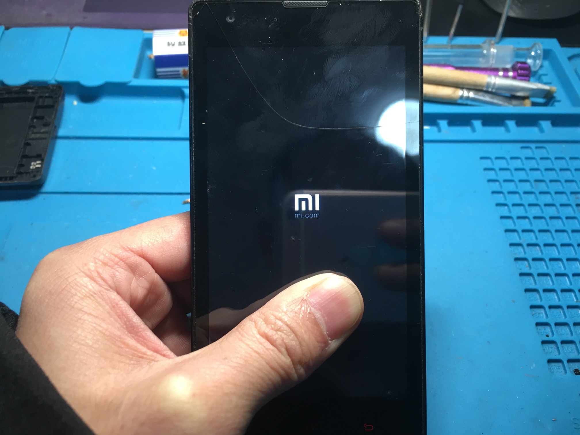

红米2不开机,夹电大电流!坏了一颗电容,手上找不到合适的物料,然后我找了两个电容这样怼上
效果不错!搞定!
