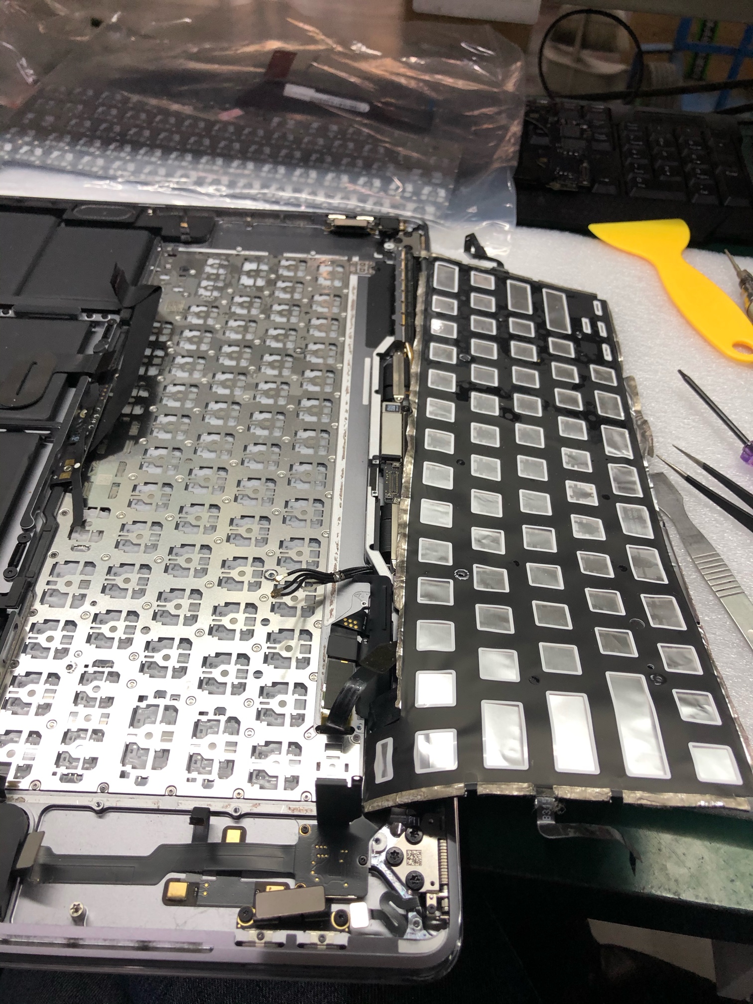

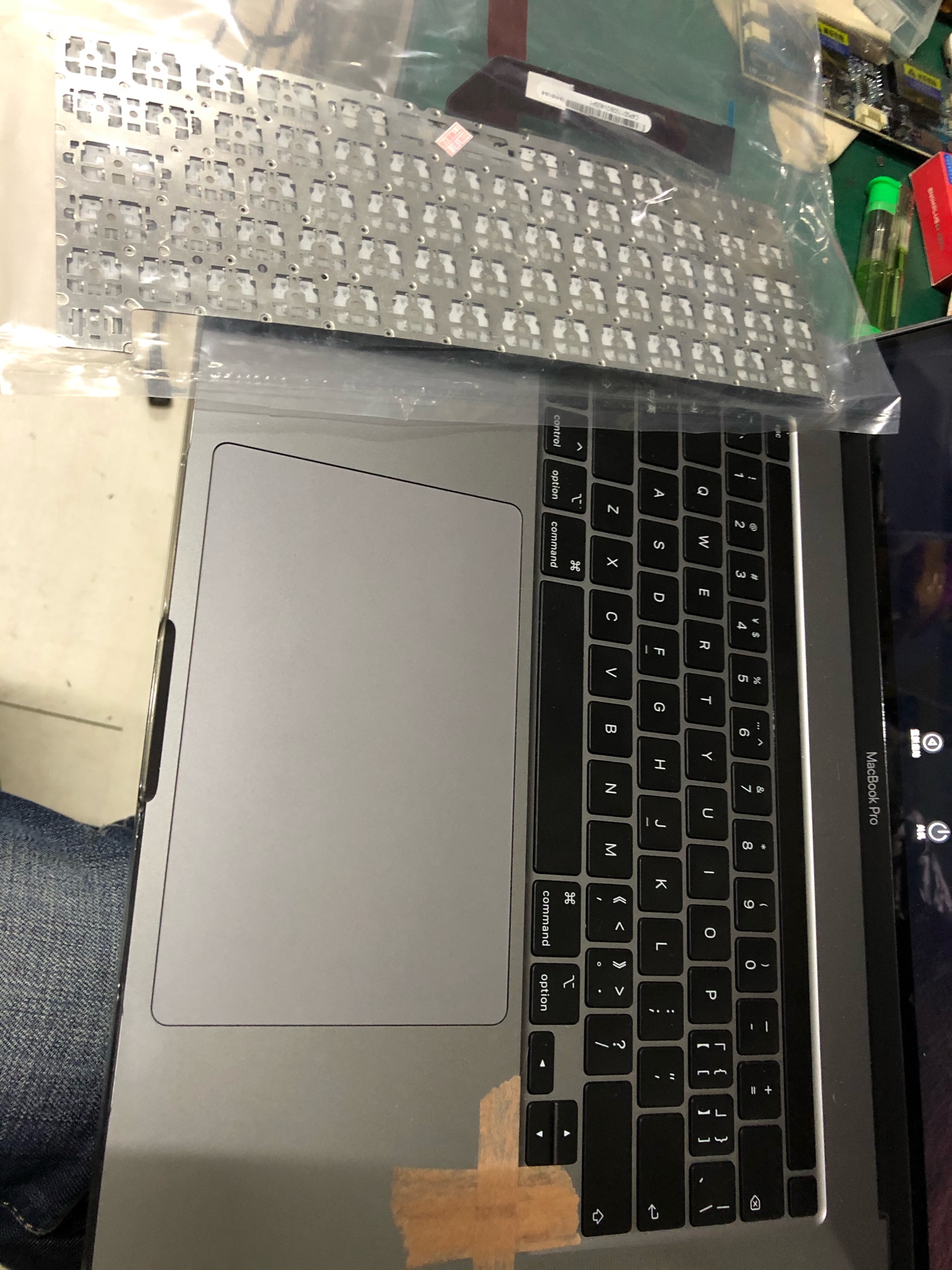

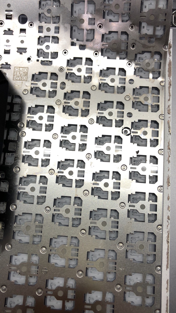

留个图  键盘上有一部分螺丝。不能完全固定键盘  其他是铆的 金属的,我是用热熔胶点的,不知道还有什么好办法,换完外观一样。

你真厉害,用热熔胶挨个点,工程量够大的,像这样的直接和C壳一块换

能不能像老款一样,上螺丝呢?

难道不是跟1466一样?铆钉敲下来底下就是螺丝孔?

这铆钉挺难拔出来的,太容易拔断了

没办法啊 他本身有一小部分螺丝  其他没有螺丝

我没注意看能不能 也没有这么小的螺丝 只有原来带了一些螺丝  一圈

老板说没有螺丝
