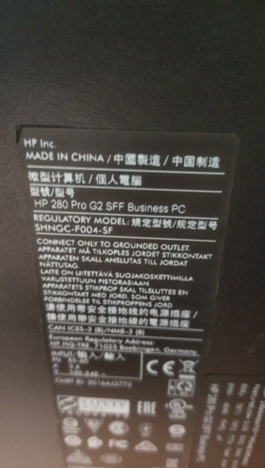

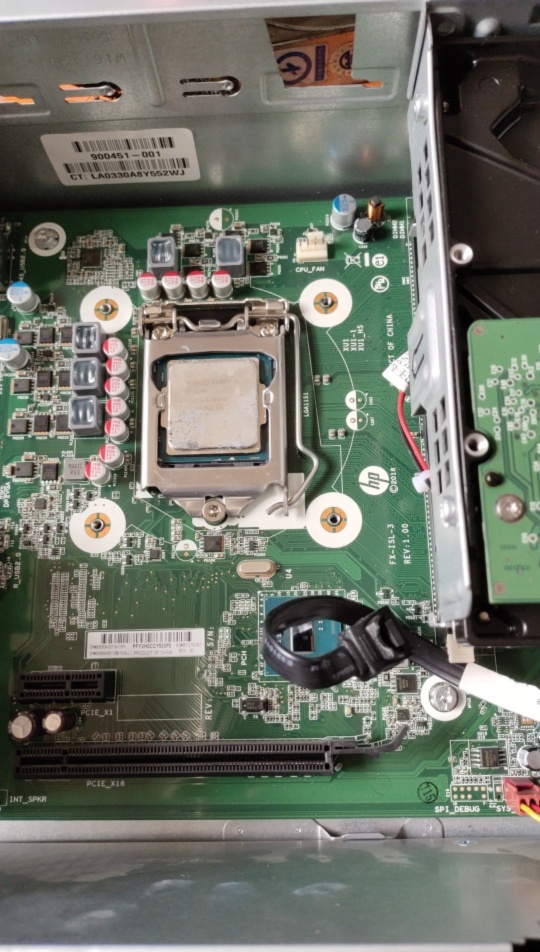

标题: 惠普品牌小主机 Hp 280 Pro G2 SFF Bios [打印本页]
作者: 740223777    时间: 2020-11-23 14:17
标题: 惠普品牌小主机 Hp 280 Pro G2 SFF Bios
主板问题Cpu短针 1151针没有Cpu供电想刷个Bios  试试
作者: haizhuokj    时间: 2020-11-23 16:31
没得CPU供电刷BIOS干嘛?查供电和mos
作者: 740223777    时间: 2020-11-24 10:44
haizhuokj 发表于 2020-11-23 00:31
没得CPU供电刷BIOS干嘛?查供电和mos
Bios中有给Cpu供电芯片数据  所以  我想先排除Bios
作者: zizhipeng    时间: 2020-11-24 10:55
作者: 740223777    时间: 2020-11-24 11:05
有Bios上传一个
