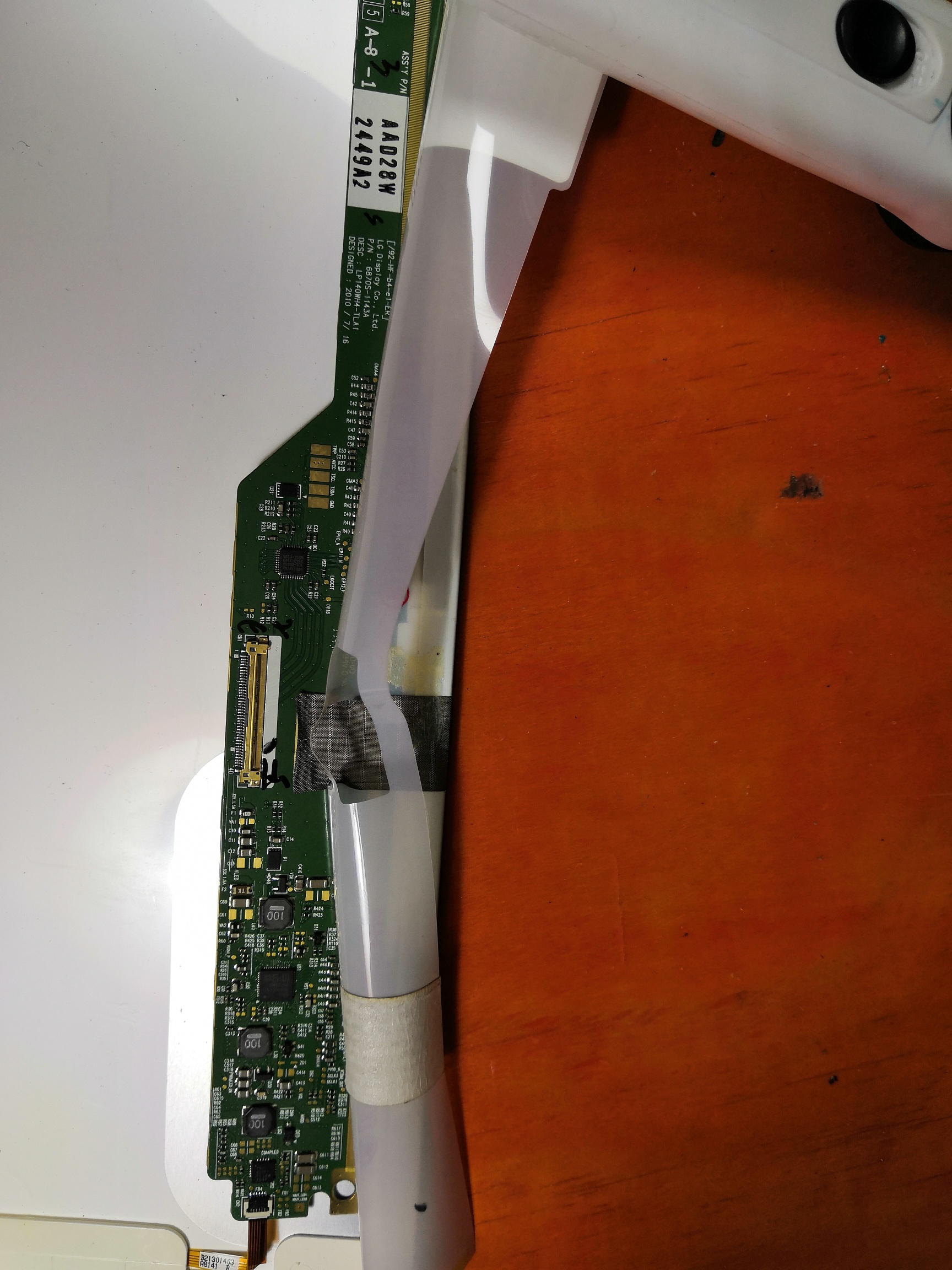

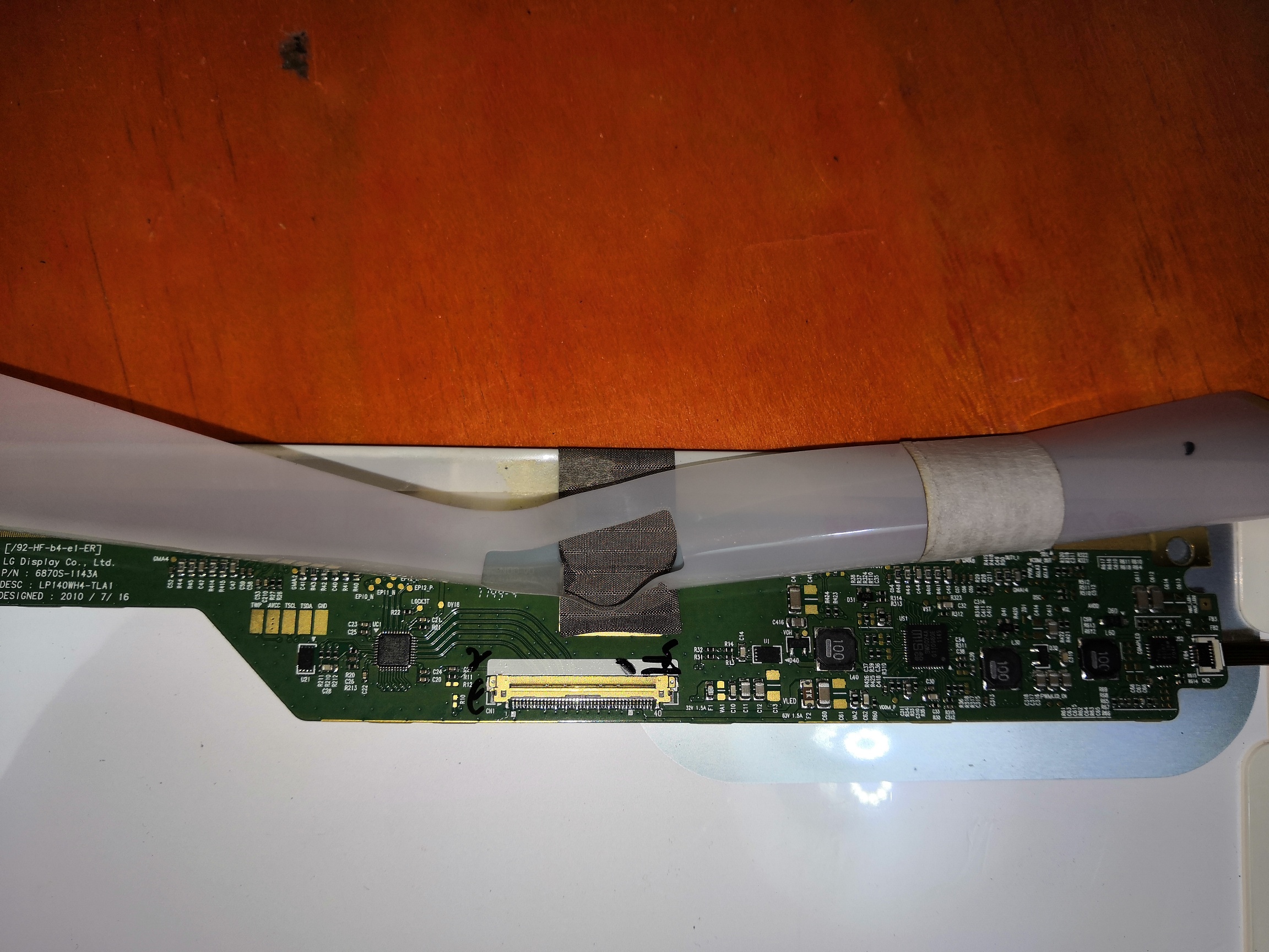

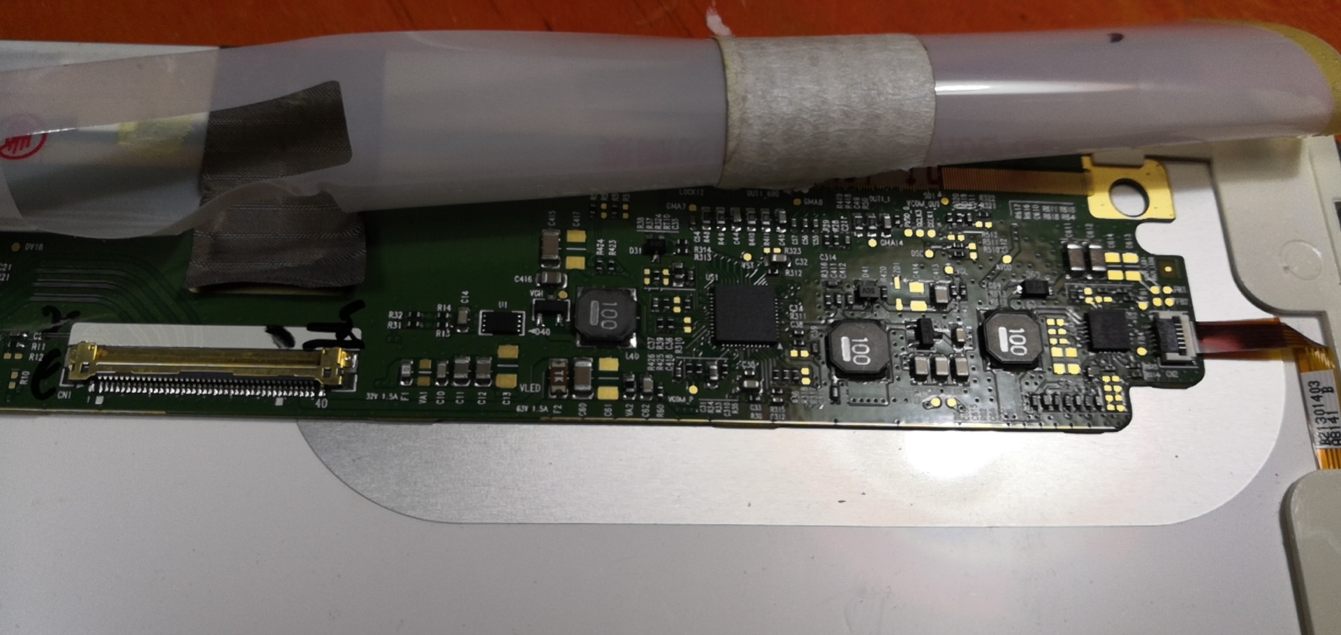

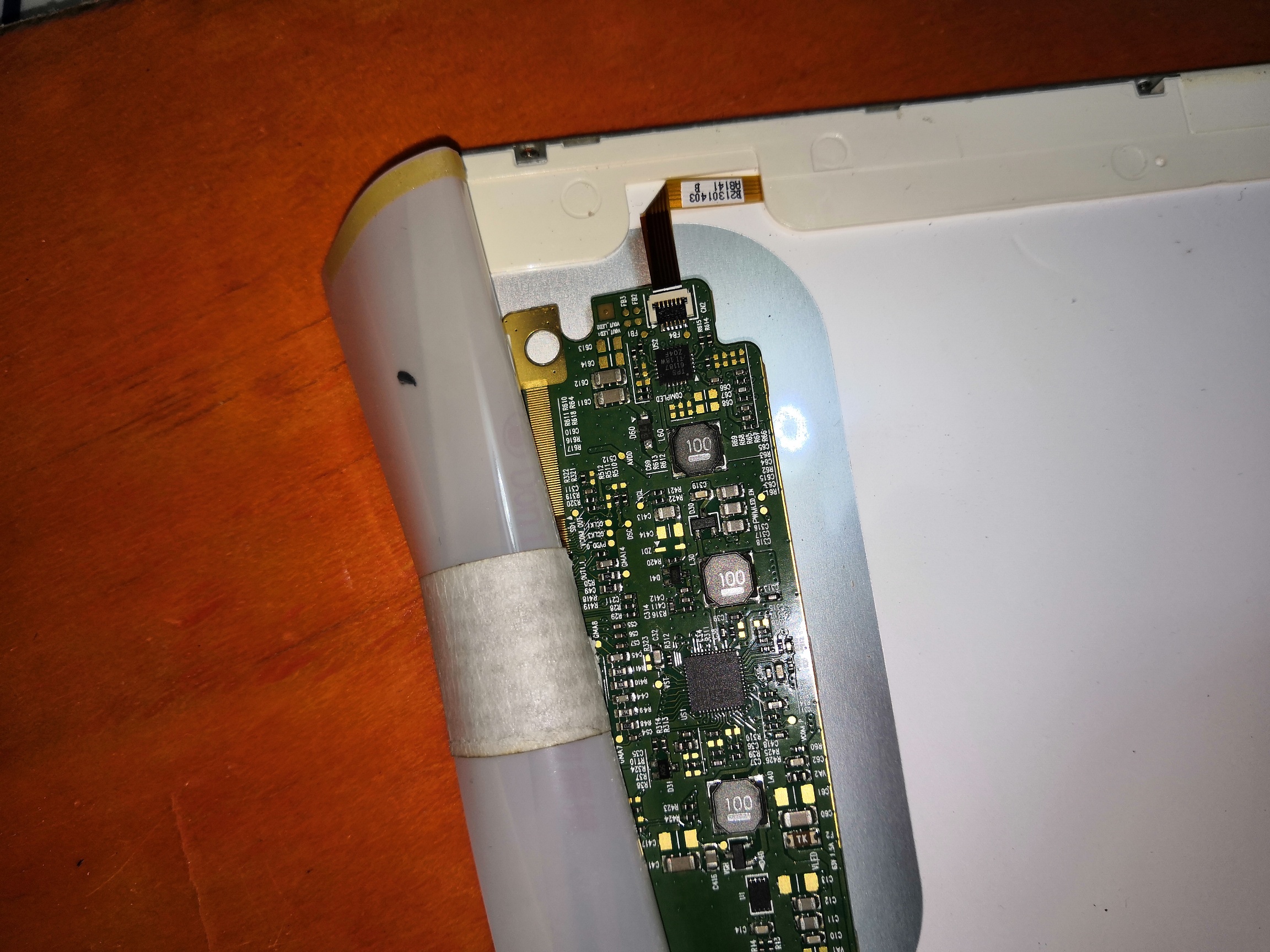

ZXCVWtest
标题: 各路大神请帮我下 [打印本页]
作者: 小峰256    时间: 2020-11-22 19:52
标题: 各路大神请帮我下
14寸中厚屏,40针的,屏闪的厉害,逻辑那一块正常,背光这块有问题,但自己是小白不知道改修那里,用的芯片是TPS61187的,测得开启有3.3V,VIN有18.9V,OVC有0.9V,SW也有18.9V但还是闪,下一步该修那里?
作者: 无边思绪    时间: 2020-11-22 19:57
这个不值得花精力
作者: 句容诚信电脑    时间: 2020-11-22 21:51
背光升压电容全换了
作者: 小峰256    时间: 2020-11-22 22:12
哪些是背光升压电容啊!这个真的不懂,会弄的请指导一下谢了
