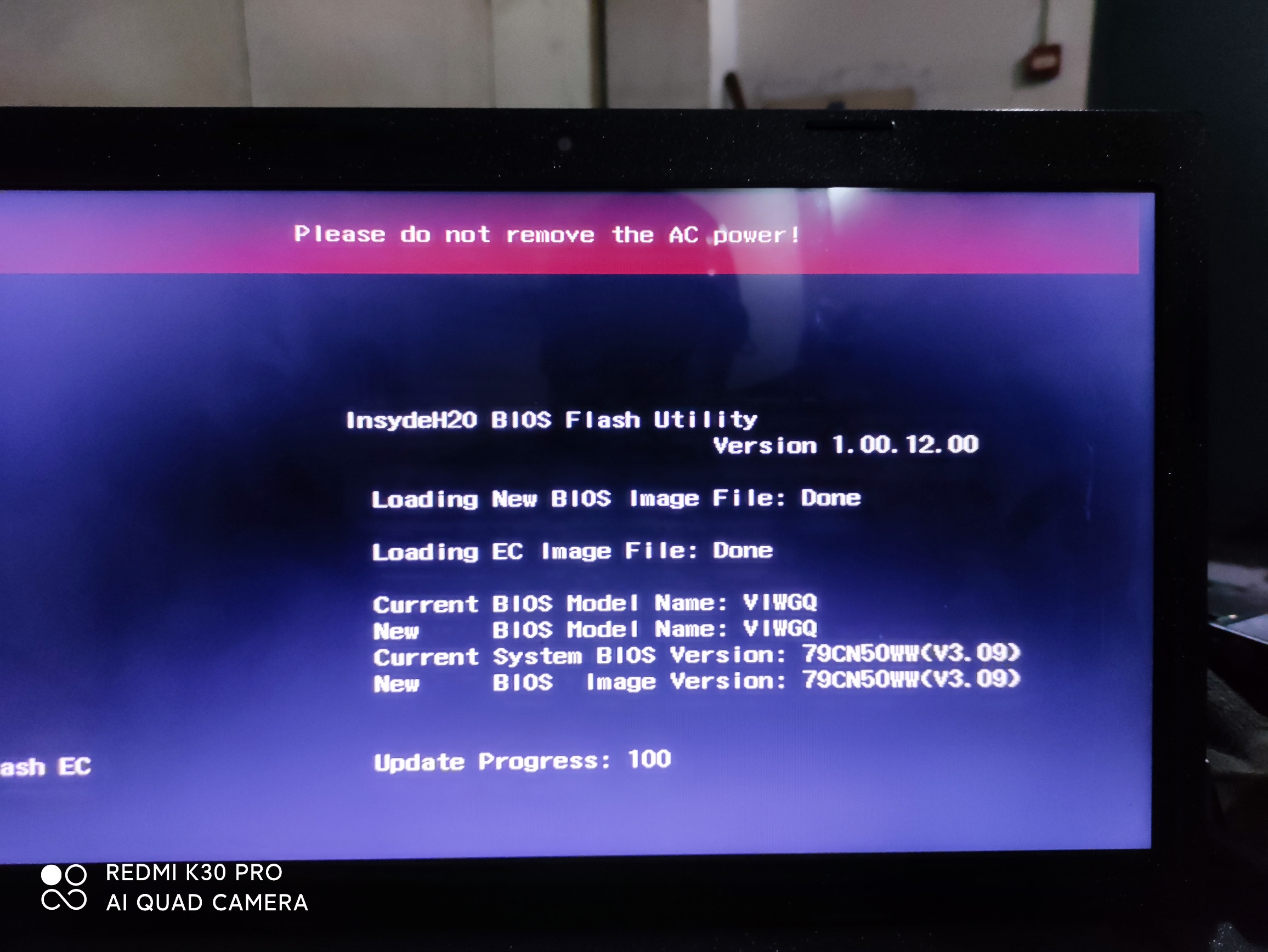

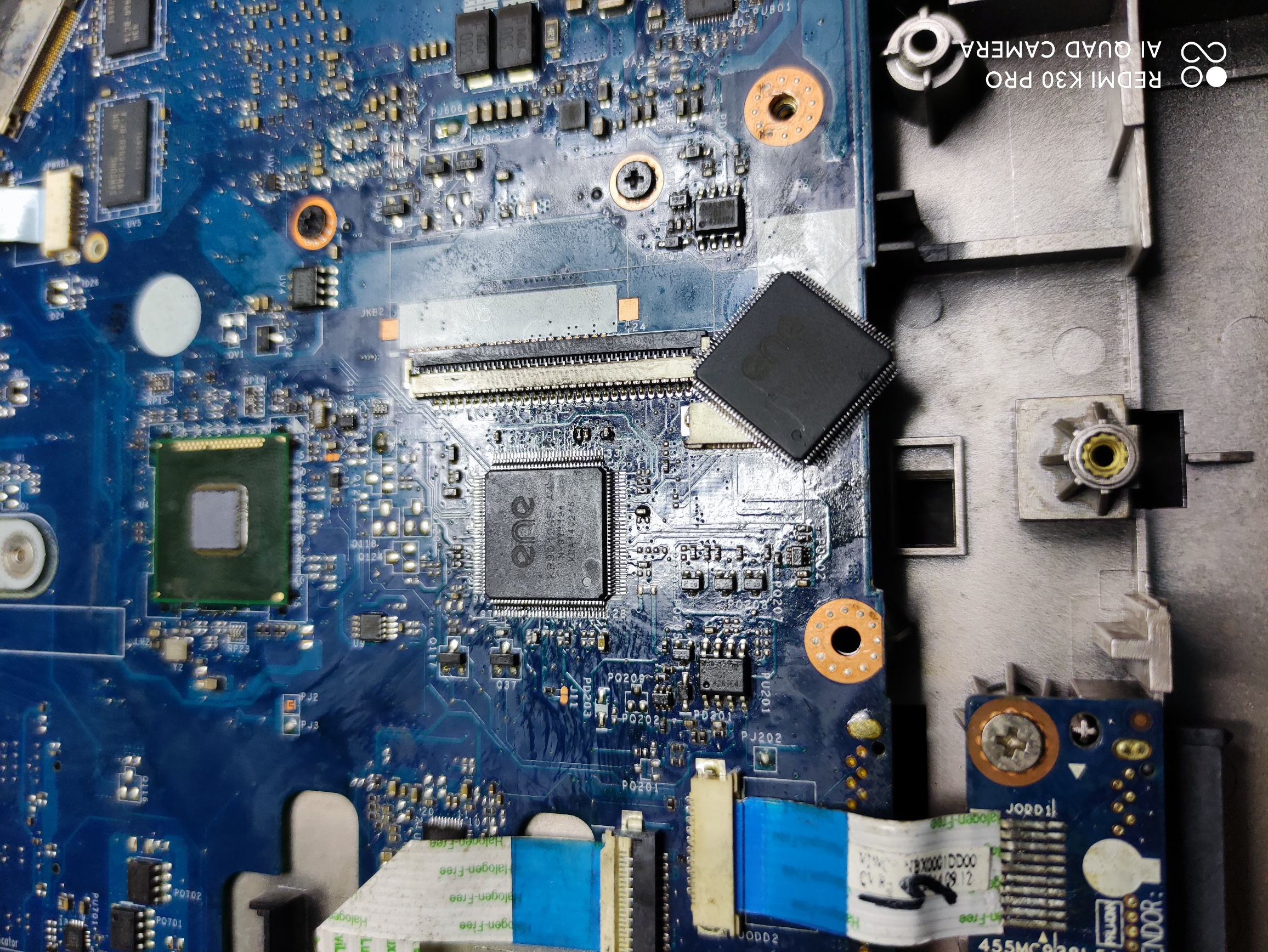

联想G510不开机,打开检查发现PU401发烫,PC402烫手,更换PU401,送电后发现依然热,检查负载,发现线性3伏输出短路,检查到EC短路,热,电阻十欧姆,订购一片KB9012 A4,带程序的,回来热风枪吹上开机,发现不充电,检查发现EC版本3.05,BIOS是3.09。在线更新BIOS,在看版本一样,充电正常,修复
作者: 小雪玲珑    时间: 2020-11-22 21:43
在联想官网升级 ,还是有专用 的升级软件进行操作?

作者: 金锵    时间: 2020-11-23 08:56
不是的,是下载的文件,在电脑直接运行更新

作者: 张益达。    时间: 2020-11-24 11:12
你这个EC版本在哪儿看到的啊?以前都没注意过
作者: 金锵    时间: 2020-11-24 11:27
在主板设置里面,开机F2进去

作者: ycjxdn    时间: 2020-11-25 09:36
楼主买的是剪板的EC 吗?
