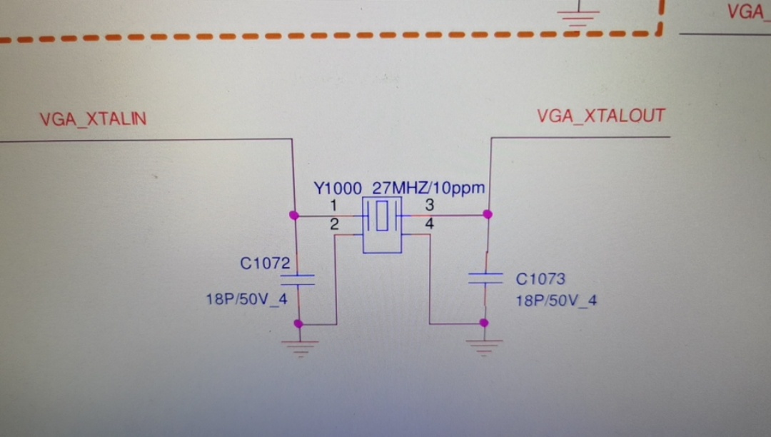

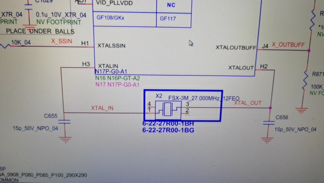

标题: 求助这两个晶振能互换吗?
铲显卡胶时不小心把晶振上面盖给铲飞了,现在测着两端电压都是0.9v,按论坛里给的判断方法应该是坏了,我找了个频率都是27mhz的,但是不知道能不能换,求告知
作者: xxxx1111xxxx    时间: 2020-11-22 09:59
旁边两个电容数值不一样,好的那个15p,50v,被铲掉的那个是18p,50v,晶振频率除了27mhz一样,其他的我看不出来
作者: wgopp520    时间: 2020-11-22 10:22
晶振都是 27Mhz,可以换。
作者: xxxx1111xxxx    时间: 2020-11-22 10:42
wgopp520 发表于 2020-11-22 10:22
晶振都是 27Mhz,可以换。
大哥,那两个小电容要一起换掉吗?
作者: YANWUABCDEFG    时间: 2020-11-22 10:57
两个图纸是一样的吧
作者: wgopp520    时间: 2020-11-22 11:21
xxxx1111xxxx 发表于 2020-11-22 10:42
大哥,那两个小电容要一起换掉吗?
最好一起换掉
作者: xxxx1111xxxx    时间: 2020-11-22 11:29
wgopp520 发表于 2020-11-22 11:21
最好一起换掉
好的,谢谢

作者: lzu69102    时间: 2020-11-28 17:48
可以替用,垫振电容可以不换
