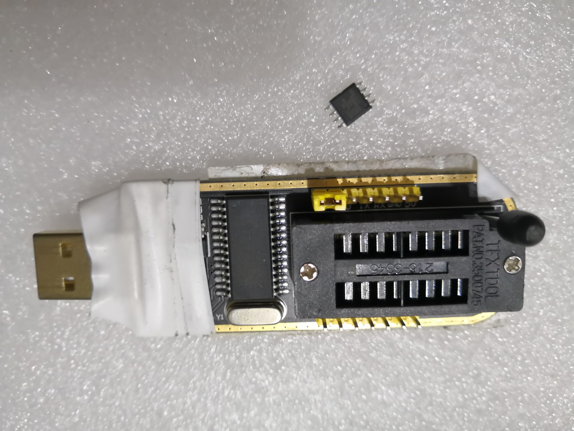

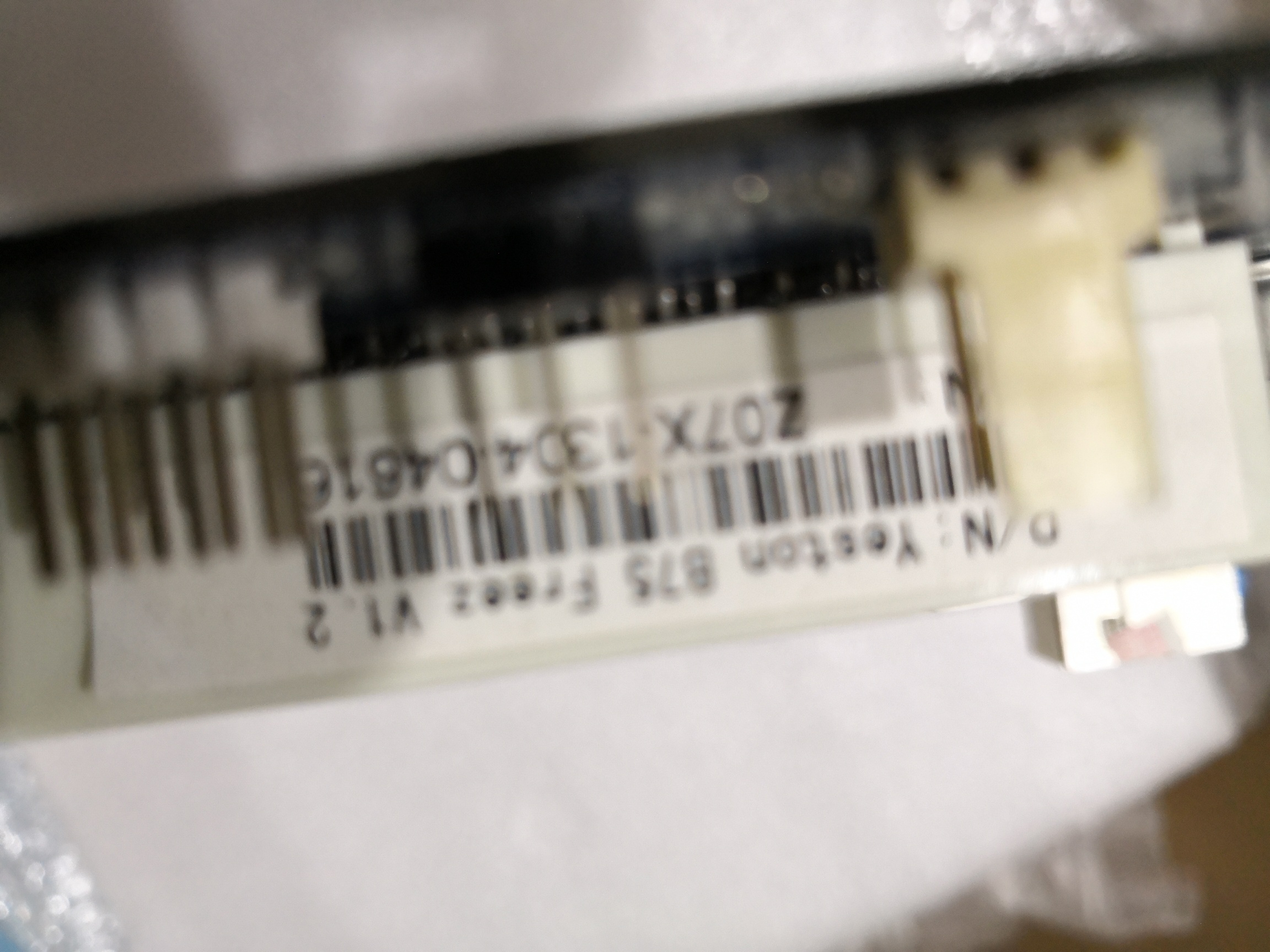

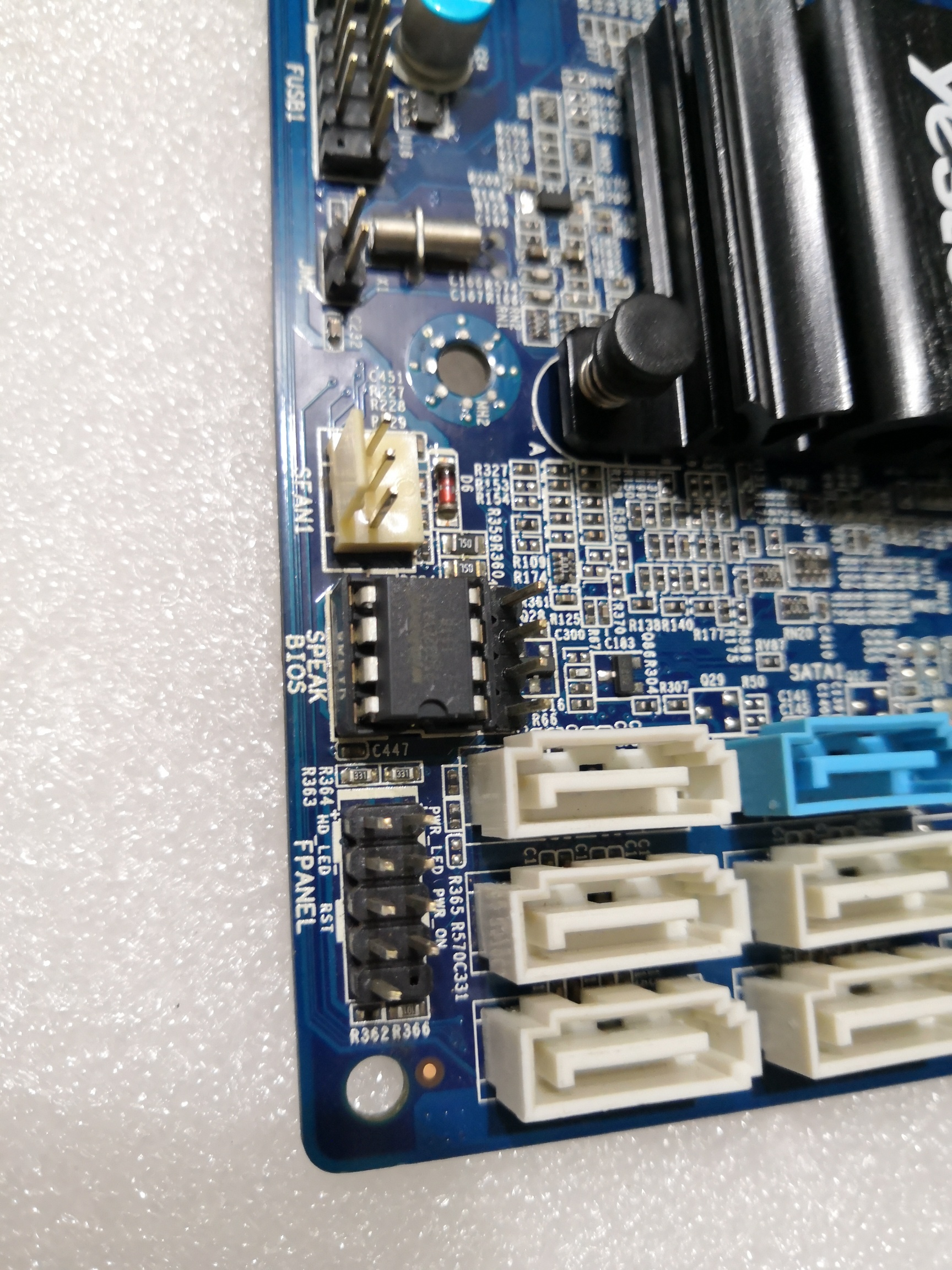

量一下,所有的电压都正常,就是不亮那咱就刷BIOS试试吧,参考论坛里有位兄弟之前有维修过,而且还有提供BIOS,故下载用之,原本想用老式PCI显卡插上看能否亮,但老东东一时忘记放哪了,没办法了,咱就只能拆BIOS芯片了,拆下来后怎么刷呢,俺没有专用的座子和夹子,发现主板上有预留大八脚BIOS的位置,料板上找到一个带座的BIOS,拆下来,刷好装上,正常点亮。

我的土豪金背面可以焊接bios芯片
