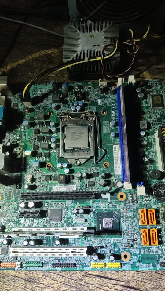

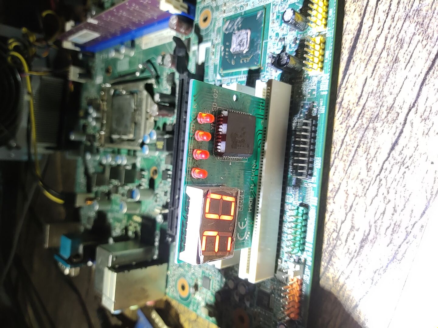

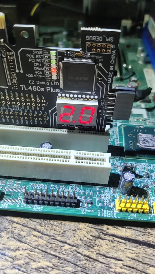

一开始无复位现在能跑码了  档在20  55那位大神帮忙,现在无头绪

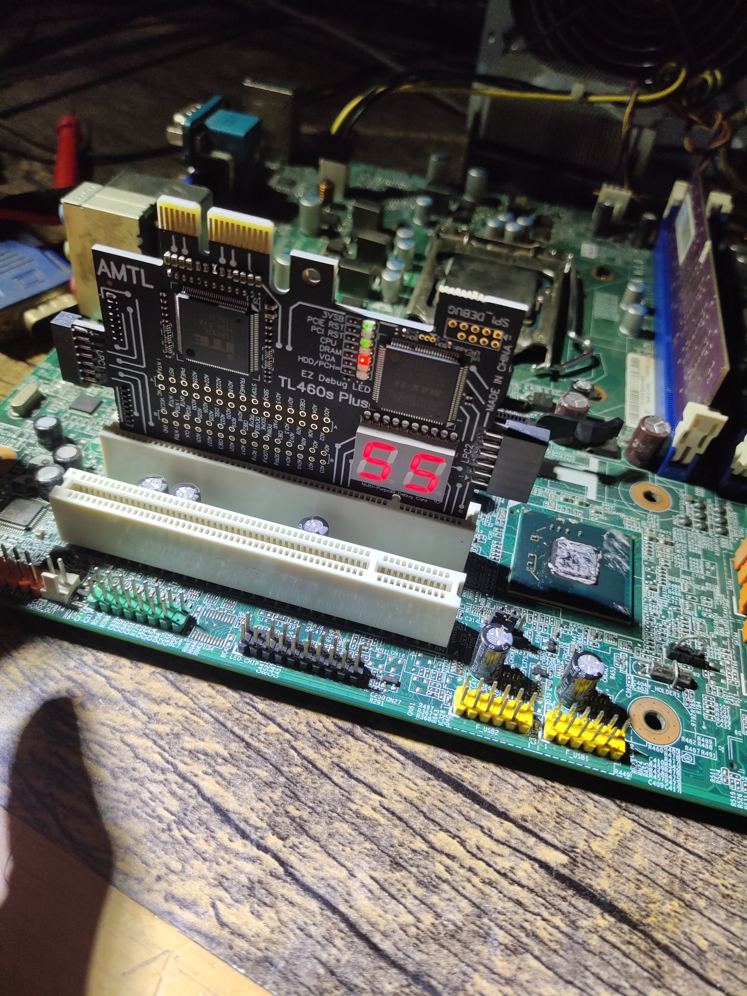

修哪里跑码的呢?刷bios先......然后
作者: ck0528    时间: 2020-11-20 21:50
然后就查内存条件,在然后我就不知道了...因为我也有个b85卡55没修好
作者: liubc100    时间: 2020-11-20 22:35
遇到两个都是55 22 21 之类的,都是内存不过,但是刷bios解决了。。
作者: 15823561389    时间: 2020-11-20 23:30
刷了没用,
作者: 15823561389    时间: 2020-11-20 23:31
内存条件都满足,就是卡在55
作者: 15823561389    时间: 2020-11-20 23:32
15823561389 发表于 2020-11-20 23:30
刷了没用,
你有这个bios吗?
作者: liubc100    时间: 2020-11-21 22:44
刷了没用,
那就查内存供电和时钟
