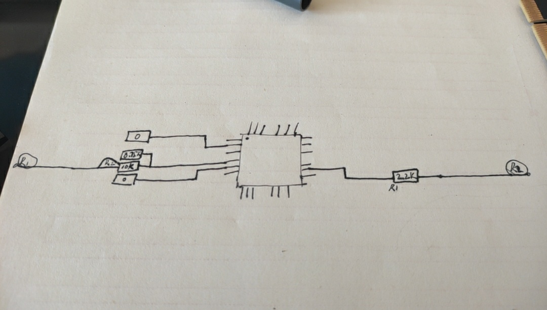

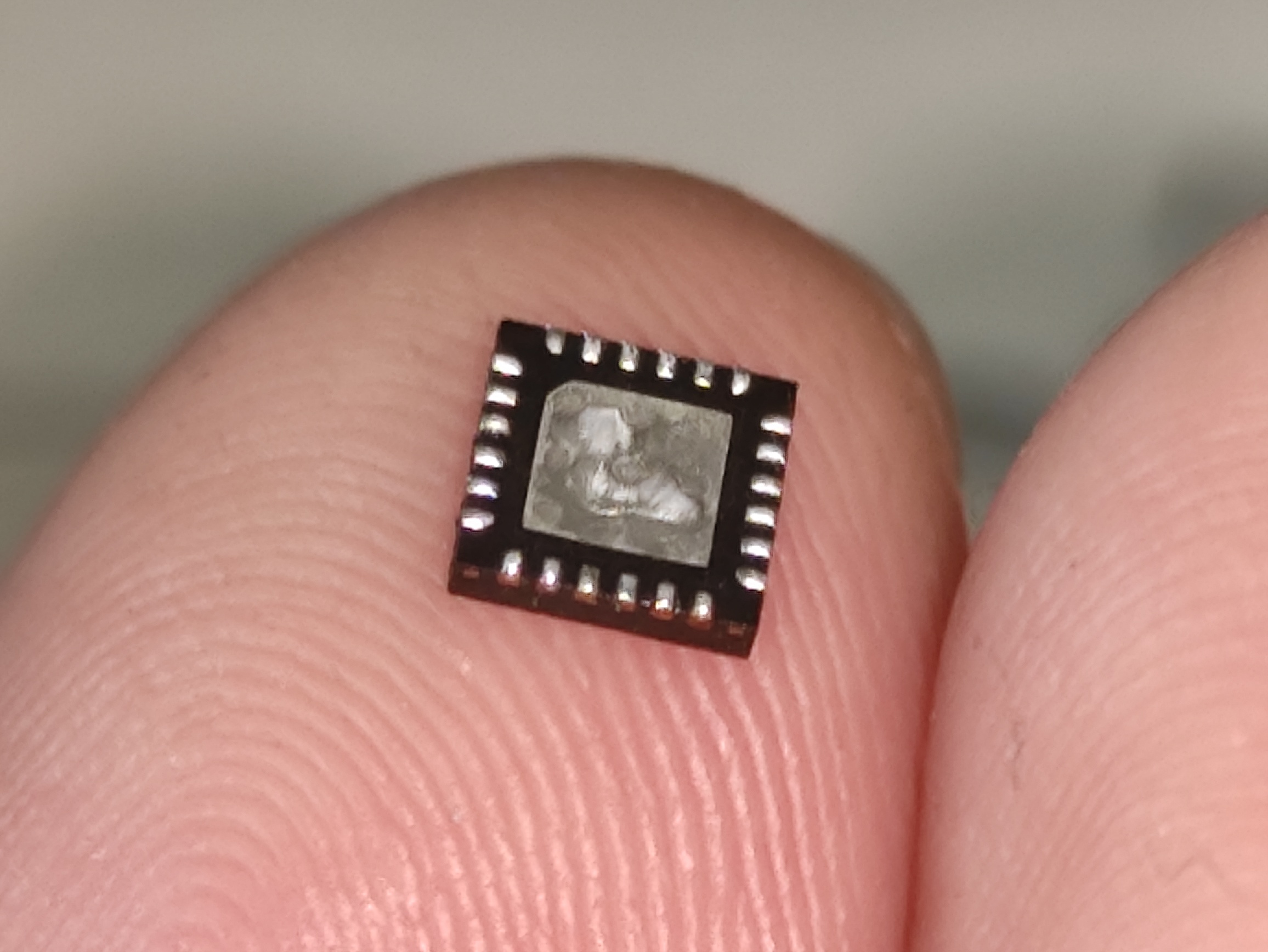

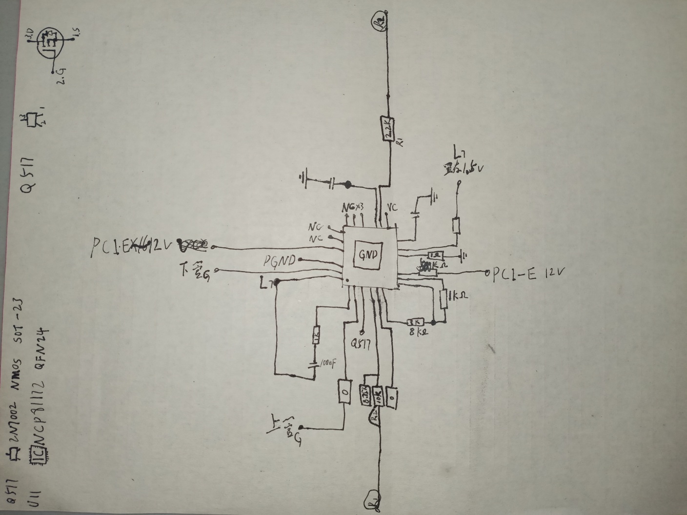

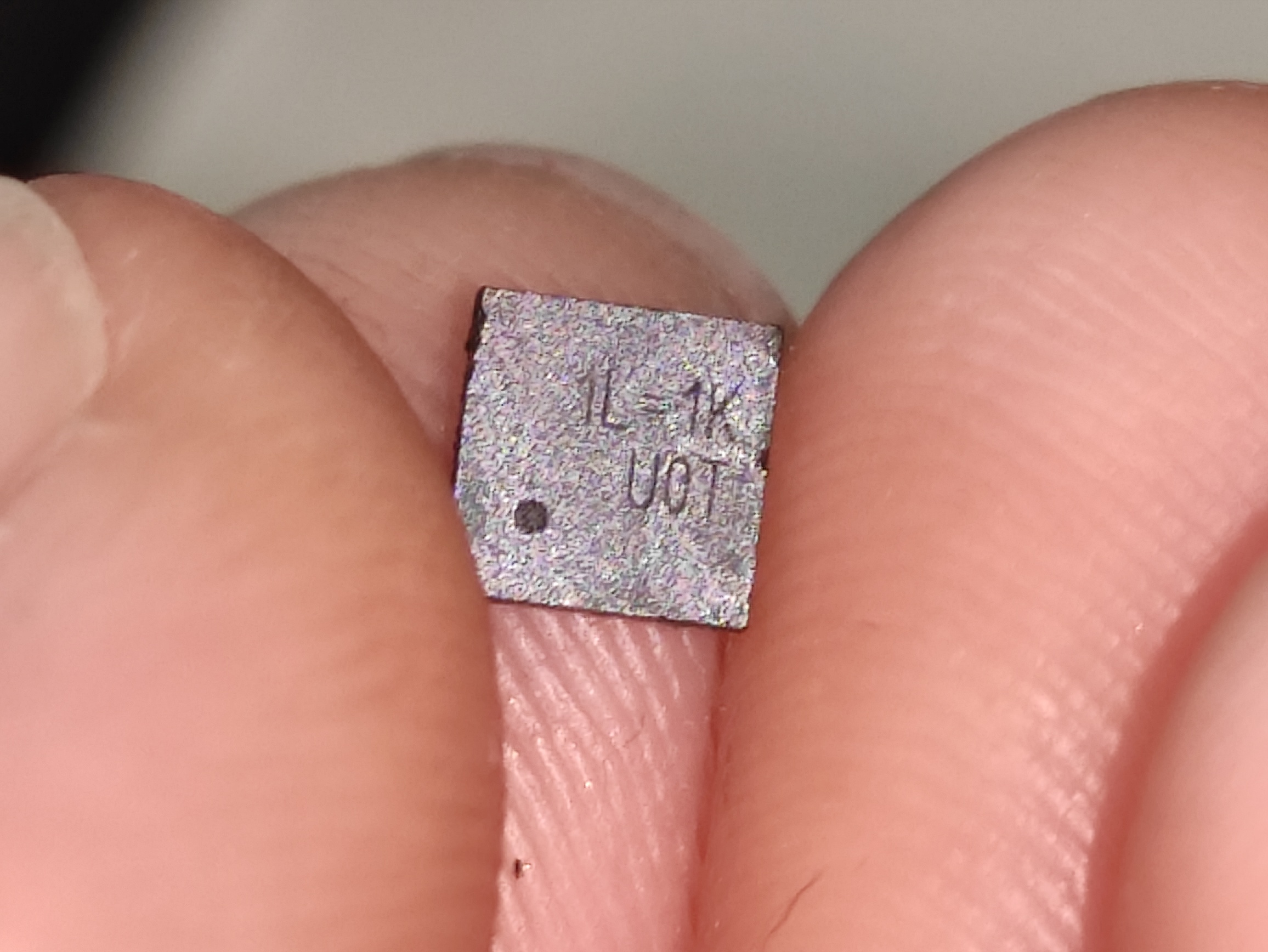

查看: 1314|回复: 6
[求助中]
求影驰gtx970显存供电芯片真实型号
发表于 2020-11-20 11:30:36 | 只看该作者 回帖奖励 |倒序浏览 |阅读模式 来自: 北京丰台 来自 北京丰台
丝印1L=1K UOT
圈R1与圈R2是相连的。我继续量走线路,稍后发上来
推荐
发表于 2020-12-22 10:08:02 来自迅维网APP | 只看该作者 来自: 江苏无锡 来自 江苏无锡
淘宝能搜到,找rt家的就行
点评
谢谢~啦啦啦啦啦啦啦啦  详情 回复 发表于 2020-12-27 20:42
回复 支持 1 反对 0
推荐
发表于 2020-12-19 19:34:06 来自迅维网APP | 只看该作者 来自: 广东 来自 广东
ruo愚 发表于 2020-11-21 23:24
可以参考NCP81172
还有其他相似的芯片吗,ncp81172与电路板上的电路稍有偏差,但是有一半是相似的
回复 支持 1 反对 0
推荐
发表于 2020-11-21 23:24:53 来自迅维网APP | 只看该作者 来自: 河南三门峡 来自 河南三门峡
可以参考NCP81172
点评
还有其他相似的芯片吗,ncp81172与电路板上的电路稍有偏差,但是有一半是相似的  详情 回复 发表于 2020-12-19 19:34
回复 支持 1 反对 0
3#
发表于 2020-11-22 19:09:53 来自迅维网APP | 只看该作者 来自: 广东 来自 广东
记录,记录 更新更新 q5172n7002 sot-23
QFN24
回复 支持 反对
6#
发表于 2020-12-27 20:42:51 来自迅维网APP | 只看该作者 来自: 广东 来自 广东
卖电脑的小快乐 发表于 2020-12-22 10:08
淘宝能搜到,找rt家的就行
谢谢~啦啦啦啦啦啦啦啦
回复 支持 反对
7#
发表于 2021-1-24 11:17:32 来自迅维网APP | 只看该作者 来自: 广东 来自 广东
继续更新电路,找到了一些很相似的芯片,但是芯片电压是5V的,板子上的是直通pcie 12V,疏忽大意装上,烧了芯片和板子上部分线路,板子问题不大。相似芯片型号:NCP81172(上机烧毁); RT8813(还没买)
回复 支持 反对
