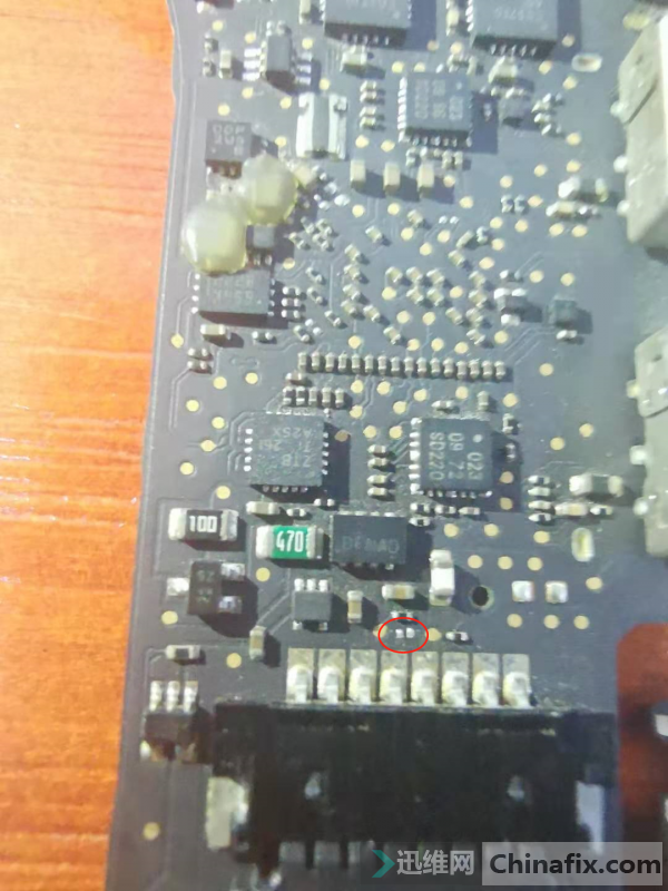

本人A1425 电源接口附近的稳压二极管被磕掉了(估计是拆主板时不小心弄的)订购元件D6910(GDZT2R6.8)已到货,自己没有工具,可否请在长沙的师傅帮忙焊接下。主板其他都是OK的,这个元件被磕掉,充电充不进。

想找个靠谱点的,一般修手机的才有这么多工具,修电脑的有的根本没有这么小的焊枪,这个焊接的位置下方就是塑料插槽,所以不能用风枪。好尴尬的

作者: csymf    时间: 2020-11-20 11:13
你拍一张零件的实物图看看,大小是不是4*2mm的,我在长沙开福区
作者: ethanhust    时间: 2020-11-20 11:21

大小不是,大小是0.38*0.54mm
作者: ethanhust    时间: 2020-11-20 11:49
红圈位置的点位,

作者: qinhecat    时间: 2020-11-20 13:45
ethanhust 发表于 2020-11-20 11:49
红圈位置的点位,
焊点平滑,不像磕掉件的样子

焊点平滑,不修磕掉件的样子
已比对电路图,缺失没这个件,可以帮助看下图纸验证下吗?我不是专业的

作者: ethanhust    时间: 2020-11-21 09:33
正在加载-- 发表于 2020-11-21 09:20
这种事情根本不用大费周折发到专业的维修论坛的。去附近找个修手机或者电脑的让他们弄一下就几十块,但凡 ...
大兄弟,你说对了,机子我已经修好,20块,大师傅说是迅维修网培训过的。见图。结束了。
回帖说4包烟-5包烟的,没有弄明白情况,我是学电路的,所以找到了问题所在,只要焊接稳压二极管就一定会修好。
回贴说自己买烙铁焊的,也没搞清楚情况,这个稳压二极管尺寸0.3mm,3根头发丝那么粗,根本不能用烙铁焊,而且没有显微台也很难操作。
就此感谢大家的参与和鼓励。

你说对了,烙铁没法搞。已经焊接好,20块。:kaixin:

烙铁不行,元件太小,昨天风枪搞定了。现在可以正常充电了。

我自己学电路的,测试完毕就是稳压二极管被磕掉了。昨天20块已经让师傅焊好。现在可以正常充电了。见图
