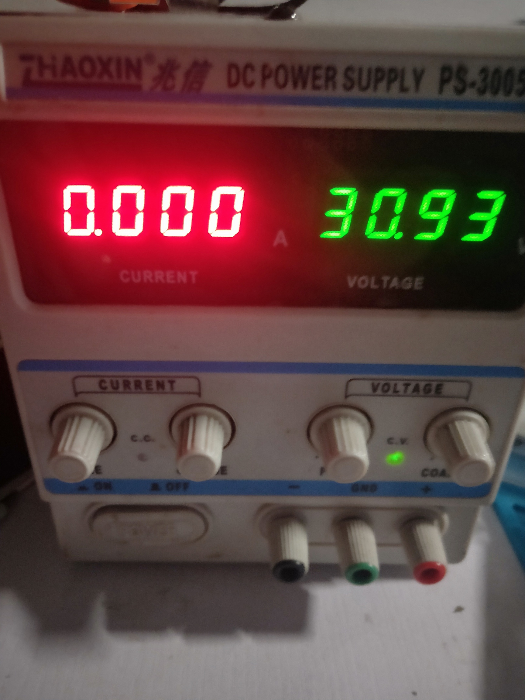

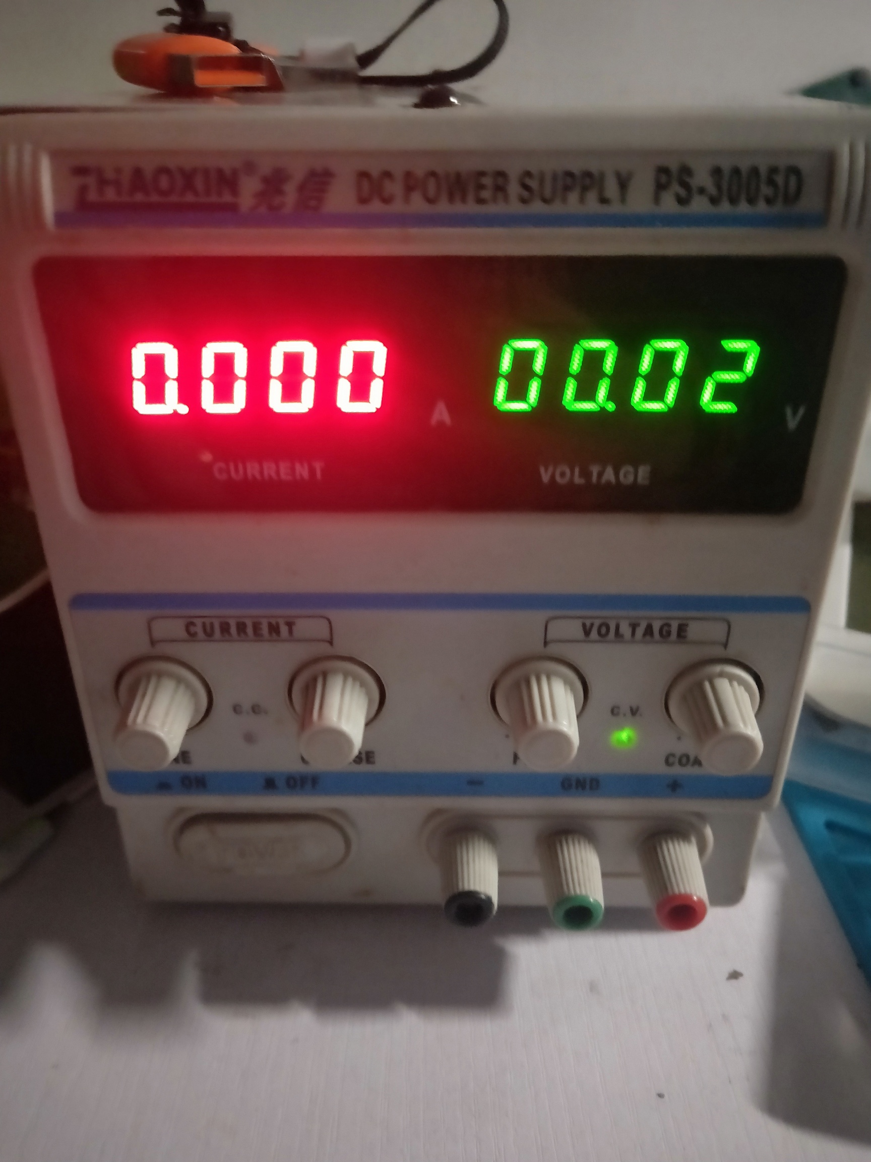

淘了一台可调电源,电压电流不能调整,发现里面电位器都坏了,而且以前被人换过,阻值都是100k,感觉不对,有没有了解知道具体阻值的

固纬3030电位器是1个10K,2个1K;龙威3030D也是1个10K,配2个1K的。

我记得里面就两种,1k和10k两种

可能是10k 1k

可调100k的电位器
点评
电压,电流,粗调细调都是100k不对吧  详情 回复 发表于 2020-11-20 14:01

这种电位器,阻值是对的,但这种功率的电位器经常坏,一般的电位器使用频率高的情况下,不超过半年。
点评
四个都是100k不对吧!  详情 回复 发表于 2020-11-20 14:02

电压,电流,粗调细调都是100k不对吧

四个都是100k不对吧!

一般是粗调100k 微调10k

这是我2个可调电源以前换的时候拍的
