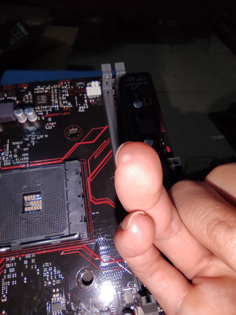

这个显卡扣边上的mos管,发烫,更换了还是一样,拆掉测g极3.5  d极1.8,s也未短路啊,那么这个s通向哪里的?估计是s这头的问题
手指烫了个泡

问题你已经判断对了,可以试着断开S极看产生电压是否正常。这管发烫这么严重,后级肯定也会有东西发烫的

我看这个mos管下面有个大滤波电容,看看这个电容短路没,然后慢慢往下找找,不到南桥的话用手摸一摸应该能摸出发烫的地方,南桥的话就断电测测上面的电容应该有短路的吧,这个mos发烫就是后极有短路了,电流太大了,倒不是这个mos管坏了

mos后级短路了,用电流法松香熏,很快找到

找到了,Mos管s直接进cpu了,我这个u是被烧坏了的坏u.难道是cpu坏了引起的?但是这个主板不上u是不能触发的也不敢直接上好u测试,怎么办

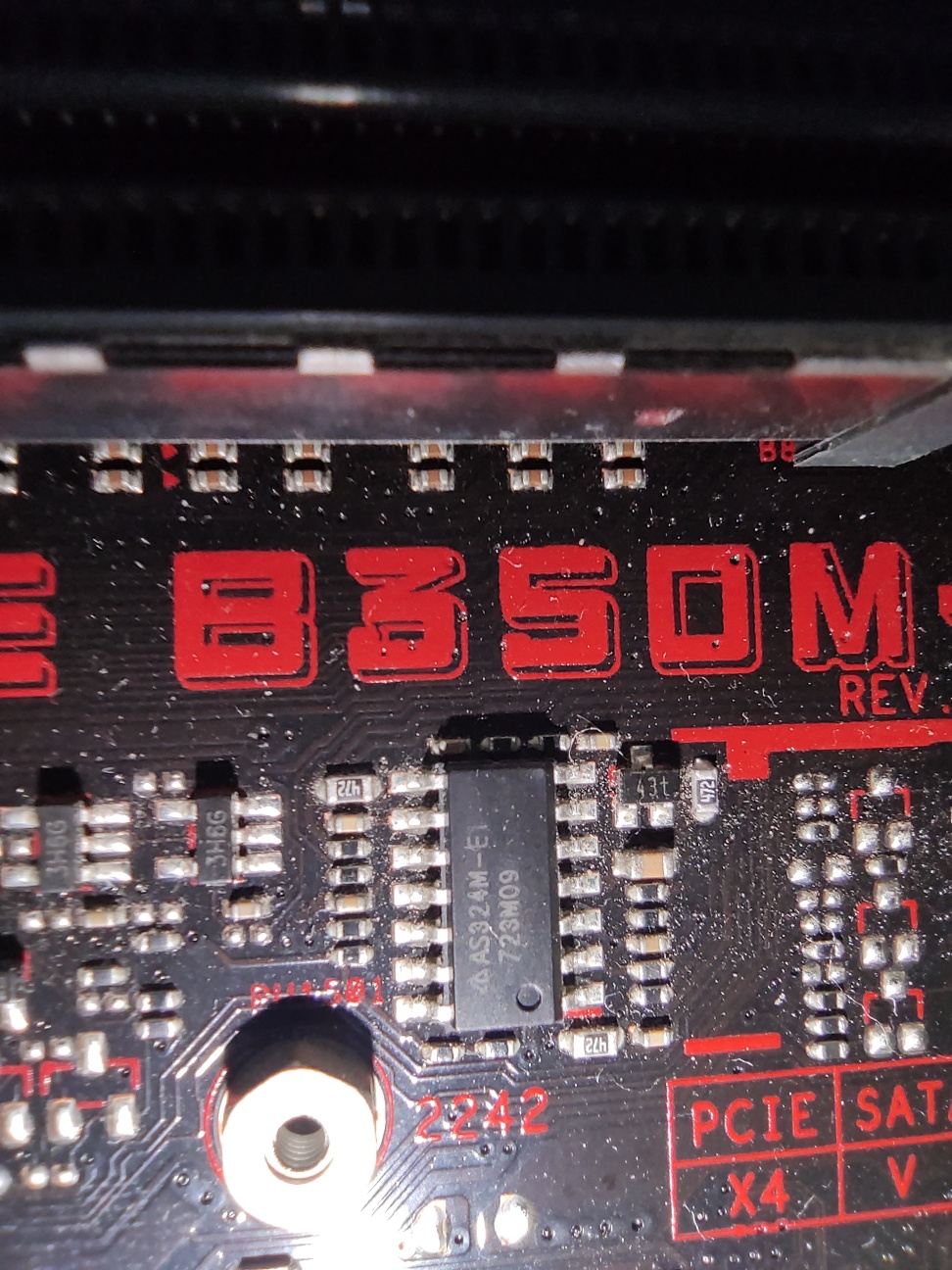

老哥,能帮我看下这三个是什么元件吗?

那你就插cpu不插电打s极对地阻值,在打一次不插cpu的值,要是插cpu是0,不插cpu有阻值,应该就是cpu坏了。你拆的应该是运算放大器,具体控制哪路我不太清楚哈,我是新手,可能有说的不对的地方,仅供参考哈

18512107912 发表于 2020-11-20 17:16
老哥,能帮我看下这三个是什么元件吗?
PCIE的转换芯片吧
老哥,能帮我看下这三个是什么元件吗?
这个吧
老哥,能帮我看下这三个是什么元件吗?
ASM1480  控制PCIE和PC槽的芯片
