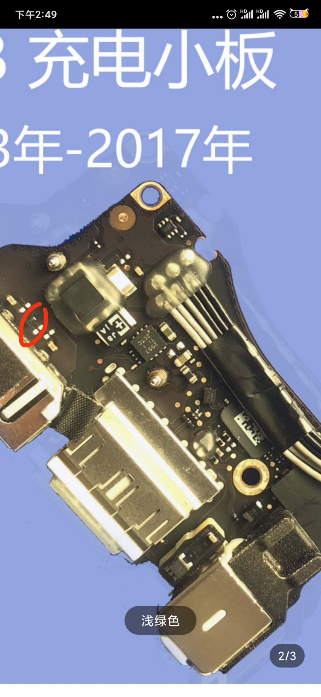

标题: A1466电源不充电
经测量小板问,有两个地方短路了,那两个二极管丝印24和5t扣了,现在用正常,请教一下大神,这两个二极管能用啥代替,不装的话隐患大不大啊!
这个贴片二极管烧了,扣了
这三个都坏了,电容电阻换好了,二极管抠了
作者: zhulongtao123    时间: 2020-11-19 19:50
{:4_1应该是一个反向击穿保护二极管,应该不会影响使用
作者: WFC    时间: 2020-11-20 10:50
嗯两个都是的,不装没事吗
作者: alwdw    时间: 2020-11-20 11:27
原装电源一般都不会有问题的,如果是别的代用电源就不好说了,因为不是原装的保护没这样好
作者: 漂落的梦    时间: 2020-11-20 13:00
作者: 以诚科技    时间: 2020-11-21 00:44
电源表正负接反了????
