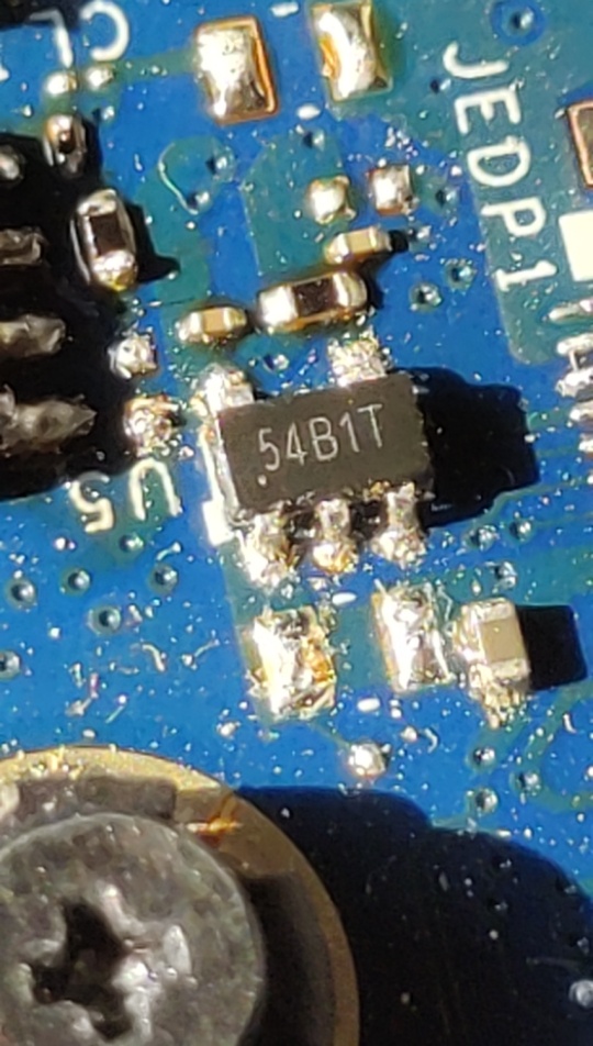

印丝54BIT五脚芯片是什么?

G524B1T11U, 高电平开启, 电流2.5A。多用于控制USB供电

拆掉 短接
