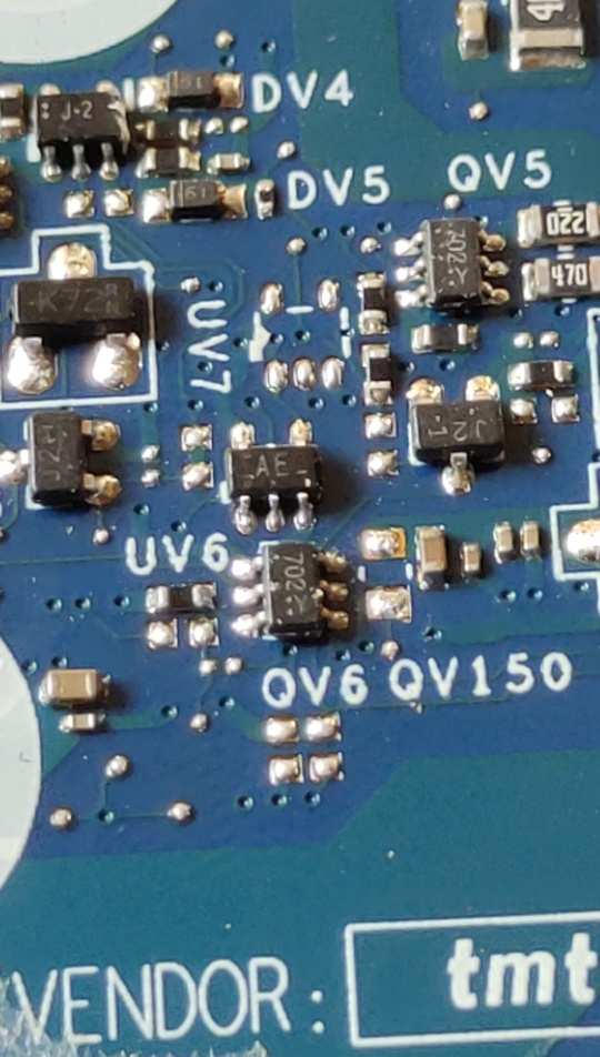

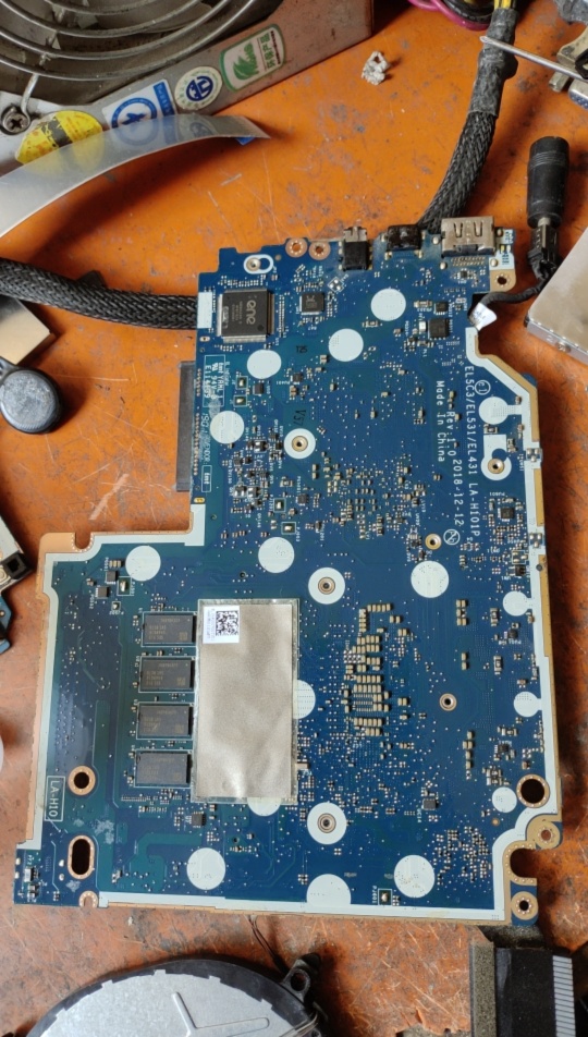

测量除了集显供电没有 其他供电都有  没有图纸和点位图, 集显电杆对地阻值4欧,Cpu核心阻值4欧,刷过Bios 一样  电流上到550毫安左右不动,板子有板载内存。 大神们有没有遇到这样问题
作者: YANWUABCDEFG    时间: 2020-11-19 10:49
是触发500不动还是19V直接500?
作者: 740223777    时间: 2020-11-19 11:33
QV6  702六脚管 6脚电压跳 不知道起什么作用  有没有测量过的

过了内存才出集显供电,跑代码没有?

不必纠结集显,再刷几个BIOS,确定有没有跑码,有没有过内存

屏蔽了板载内存加个内存试试
作者: gomblie    时间: 2020-11-21 13:19
刷BIOS 屏蔽板载内存 最后加焊CPU?
作者: gomblie    时间: 2020-11-21 13:20

集显电压先不用管  先屏蔽板载内存试下
作者: 旺达维修    时间: 2020-11-21 21:06
改内存

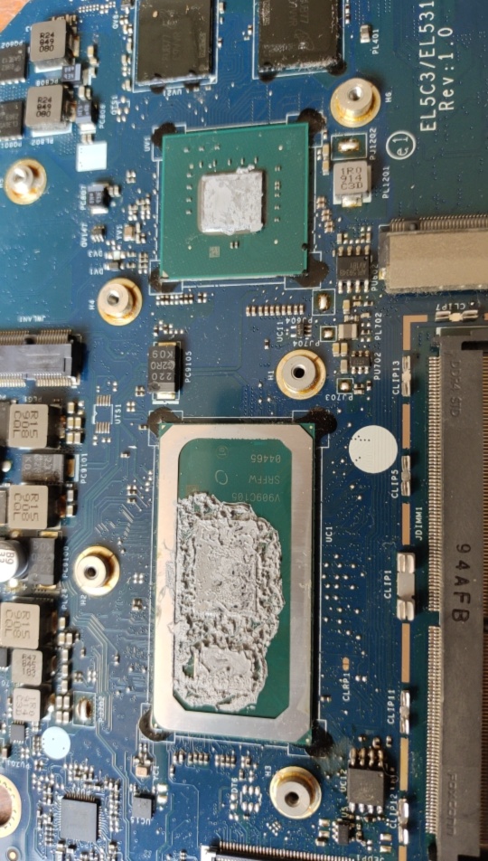

明显是CPU坏了

可以先屏蔽板载内存,判断问题,,
作者: 13862637530    时间: 2020-11-22 08:16
内存没跑过,可以屏蔽板载内存,用DDR看能不能开机

估计CPU的问题,加焊下试试咯

没图纸,估计也就只能刷刷bios,屏蔽内存,干下cpu了。

这个板子CPU很容易坏
