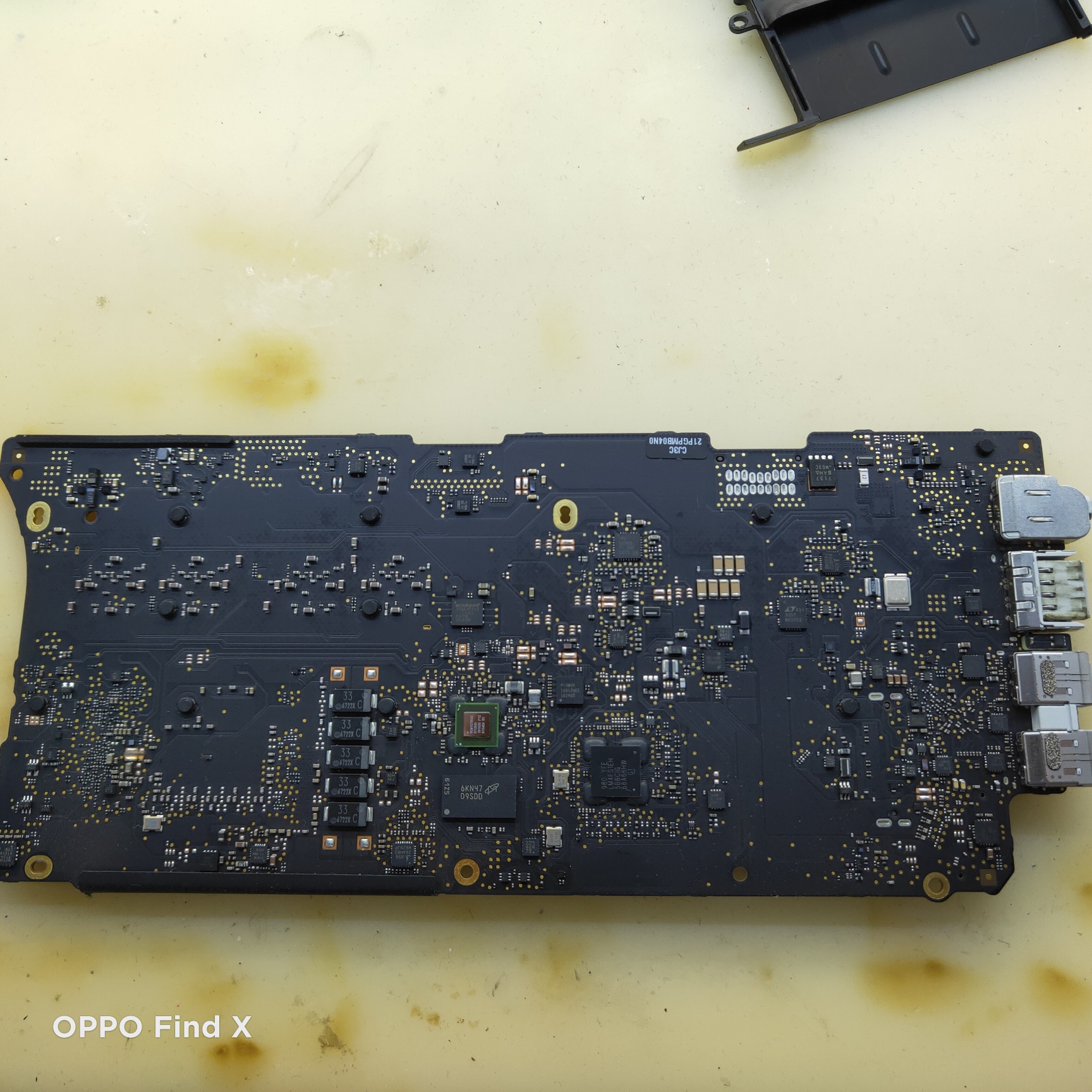

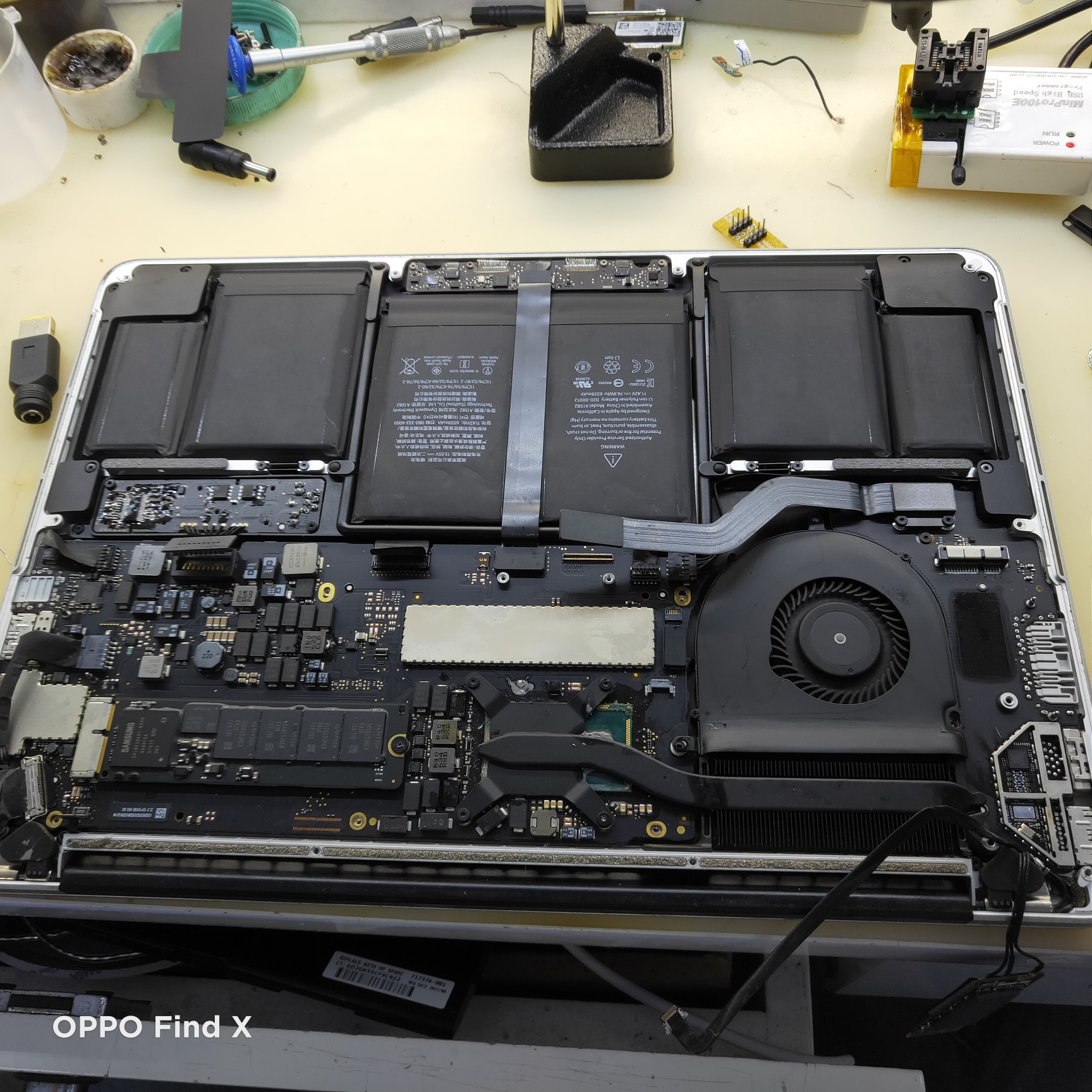

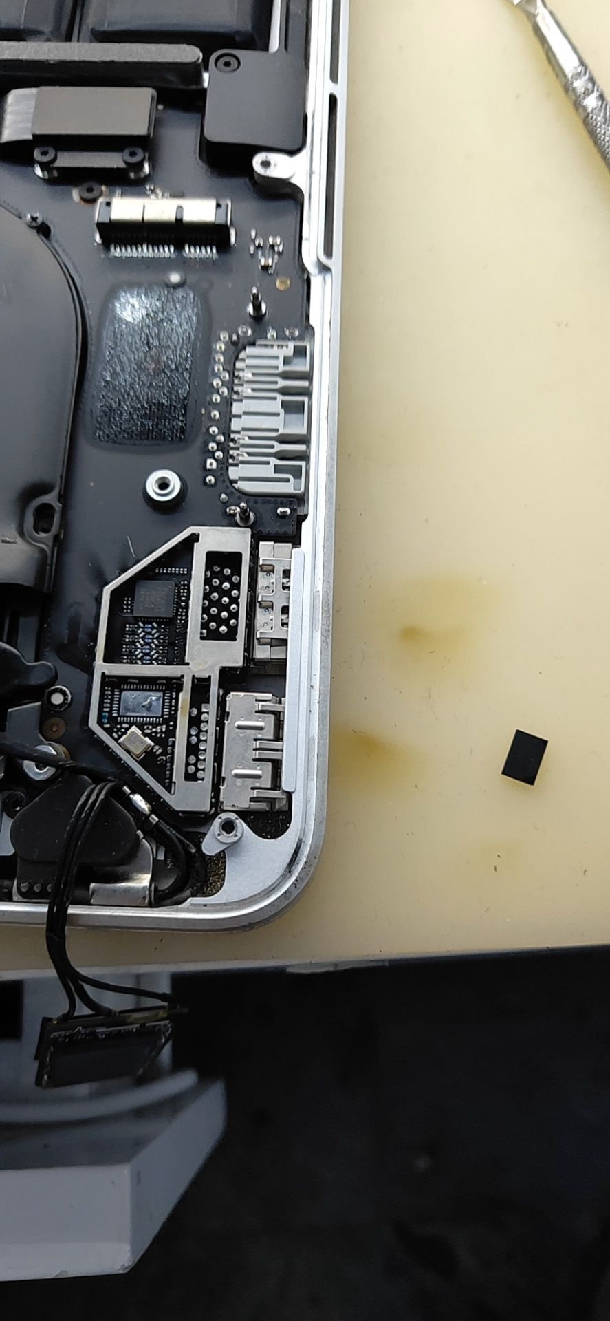

客户拿来一台A1502说开机清屏无显,当时选择w10第一启动.开机十分钟都进不了系统。拆掉硬盘半个小时才能发现文件夹图标。拔掉小板数据排线。一切正常。经检测发现,高清控制芯片发烫。拆掉一切正常。瞬间修复。试机一天没有发现任何异常。

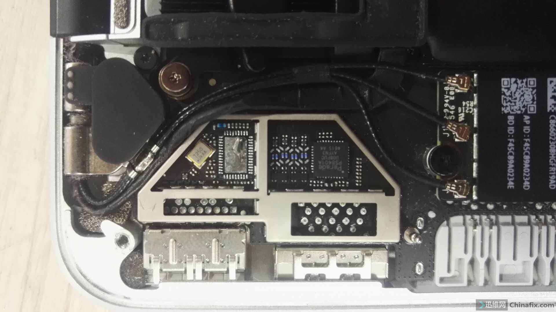

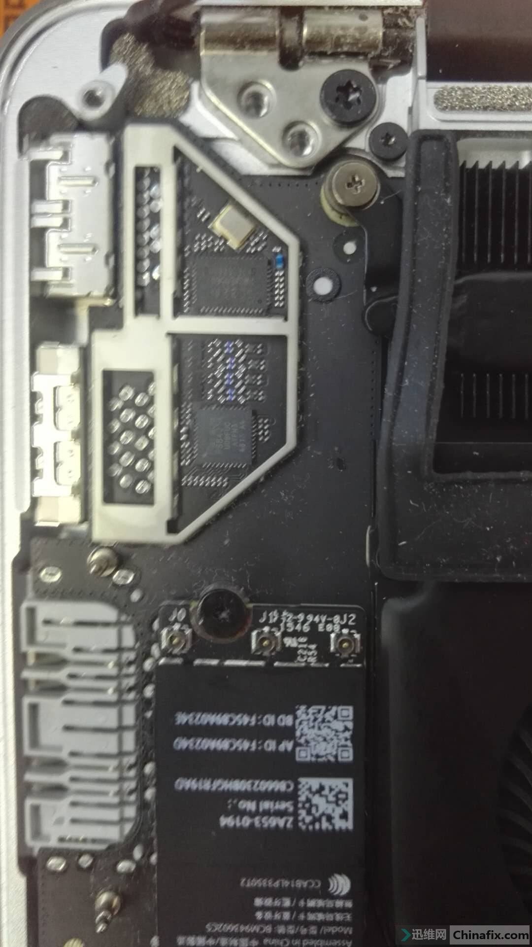

作者: 张天伟    时间: 2020-11-22 14:08
L小板通病 ,反面声卡 合屏蔽罩下面俩芯片坏那个看运气。
作者: liyuesdjq111    时间: 2022-9-22 18:48
这个不用拆掉 一般风枪吹一下就好了
