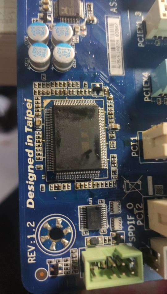

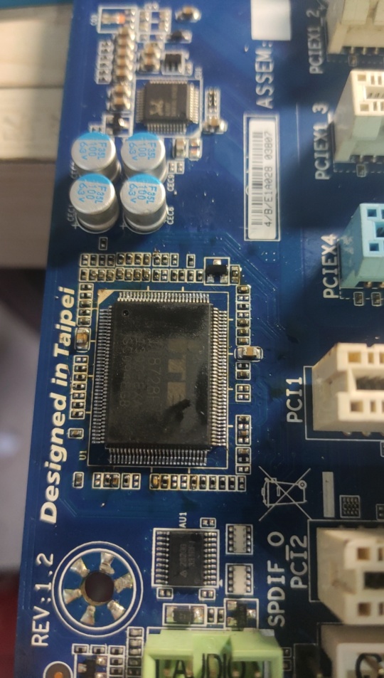

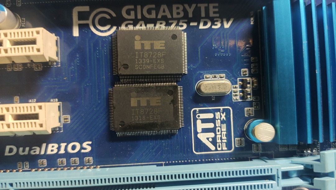

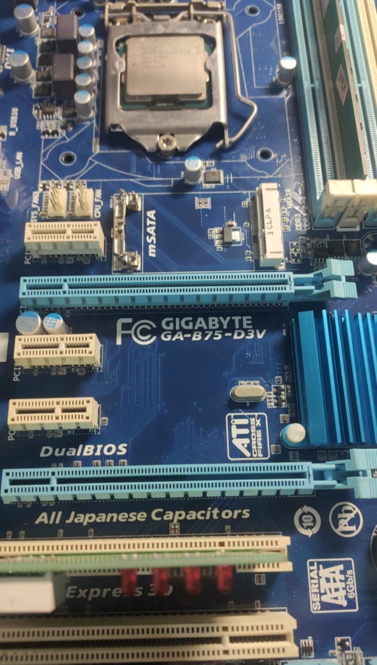

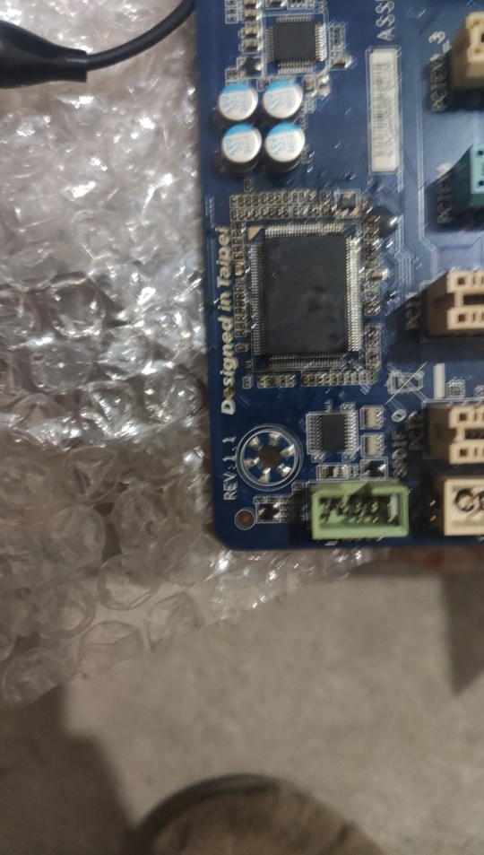

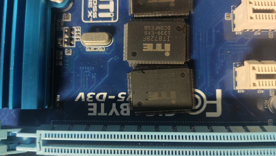

两片不同版本号的主板,故障是开机跑代码,有时候15掉电,有时候其它代码掉电,没有固定代码,有时候可以正常跑完亮机。强行短接绿线无法跑马。换io发现无论换那种io都是换的带GB技嘉专用的,都无法启动,甚至两块板对换io都无法触发,闪一下就灭。不知道哪里问题,难道io带程序?请教论坛各为友人

Io各电压检测脚正常

焊工不错。IO 换来换去,焊功练习好了。主板修不修好就次要啦

刷BIOS试下 刚修一块这样板子

刷bios,io检测电压。

那就不是io问题啊,再换100个也没用,查电路,
