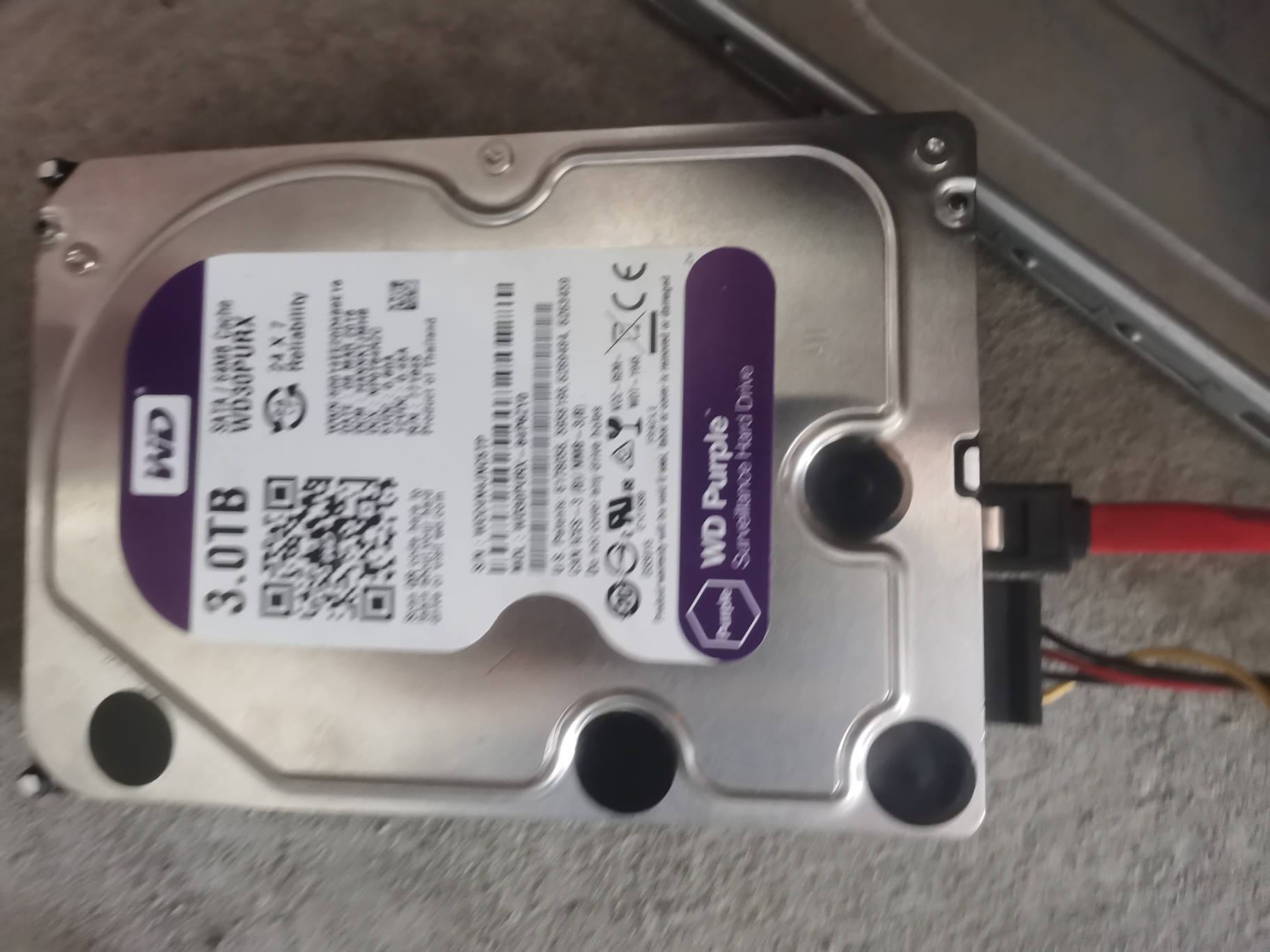

2个西数盘张trex做T通刷,已经没有思路了,那位高人帮忙

all head is bad test of end
作者: linkxin88    时间: 2020-11-17 17:59
这个LBA地址码不会走
作者: yc3368    时间: 2020-11-17 19:48
磁头测试失败
作者: yc3368    时间: 2020-11-17 19:52
linkxin88 发表于 2020-11-17 17:59
这个LBA地址码不会走
rom版本和原盘的不对吧,我的800039原盘500JH,通刷的50049,写入死板
作者: linkxin88    时间: 2020-11-20 20:59
改了微码跑内部磁头可以跑了
作者: 705584801    时间: 2020-11-23 21:40
怎么改微码?我也碰到这种情况
