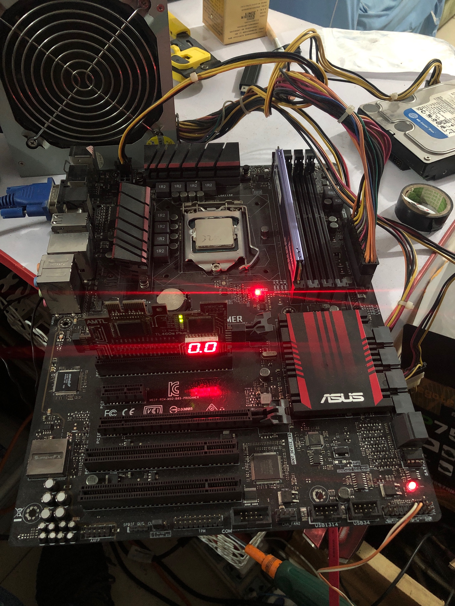

这个板子开机检测卡闪灯!CPU指示灯长亮开不起来!有知道哪里问题的么!或者有修的么?

CPU发热吗?按流程检查各个电压
作者: WXL62500653    时间: 2020-11-16 20:26
测量桥的ME供电,估计是桥的问题
作者: 龙♀叁♂少    时间: 2020-11-16 20:52
华硕这个你测ME供电吧。高了换桥。低了修好改到备用电路上
作者: y0927    时间: 2020-11-16 22:11
这个板有痛病,就是南桥的me电压,
作者: 禹王后羿    时间: 2020-11-16 22:17
这个是通病直接干me供电的芯片,如果干完还不行就是桥坏了。
作者: q673895648    时间: 2020-11-16 22:30
cpu热的慢!会发热!
作者: ck0528    时间: 2020-11-18 09:10
我也有一块这个故障,感觉上家换过me供电芯片,现在me供电正常,可能桥坏了,等有料板桥拆了换上试试
作者: 禹王后羿    时间: 2020-11-18 10:28
这个型号的板子me供电坏的,十块有九块连带把桥干废的,极少数换那个me供电芯片能好的
作者: yj101425    时间: 2020-11-18 16:51
检查下ME供电低于0.95或者高于1.05 都是ME 问题 如果过分高那几本南桥挂

作者: DFGDFDFG    时间: 2020-12-5 20:10
ME供电是通病,CPU慢热处于正常的吸收发热而已,测试一下ME供电的电感对地阻值看看
如果对地为0-1,就是桥坏了,没有经验切记勿乱搞

手里有一块,跟楼主同样的问题,修之前没测ME供电电压,,修好me供电后 ,上电就是这样,卡在CPU LED灯 长亮
