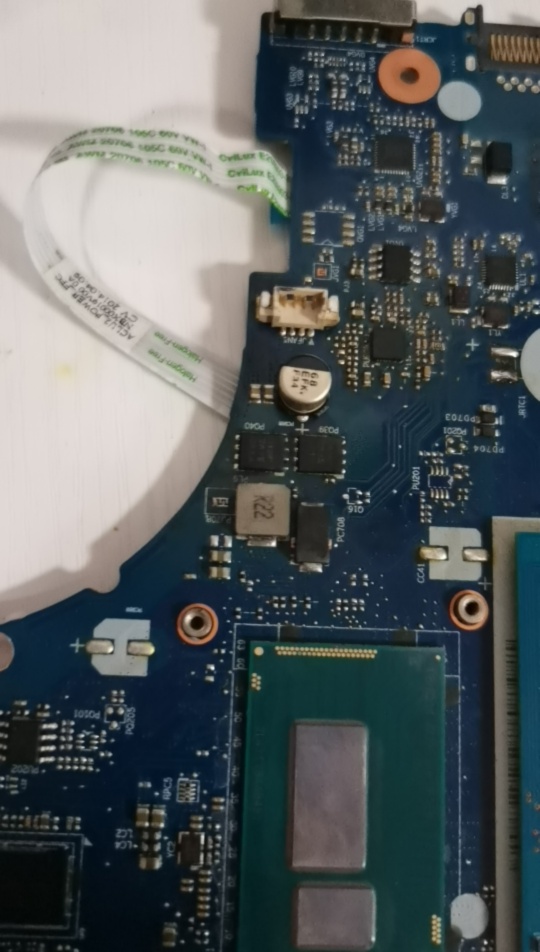

联想小新v1000
板号nm-a271
故障:安开机键,电源灯亮10秒左右。待机电流0.06安,按开机键电流0.25安左右
测CPU吴供电
CPU阻抗0.43欧姆
作者: 句容诚信电脑    时间: 2020-11-15 22:09
加焊cpu  遇到过一个
作者: humaohua    时间: 2020-11-16 10:11
三板斧下去没好就算了吧……
作者: 联想笔记本维修    时间: 2020-11-16 18:21
电压瞬间全出来了 然后掉电就重做CPU 试试
作者: 无边思绪    时间: 2020-11-27 00:22
这个电流 90% Cpu挂了
