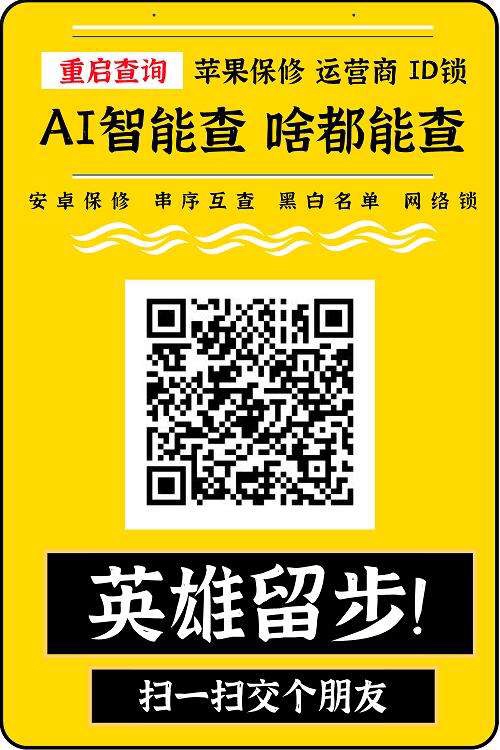

标题: 苹果11数据分析 aop panic [打印本页]
作者: 百度vBABs    时间: 2020-11-15 21:57
提示: 作者被禁止或删除 内容自动屏蔽
作者: 百度vBABs    时间: 2020-11-15 21:58
提示: 作者被禁止或删除 内容自动屏蔽
作者: 百度vBABs    时间: 2020-11-15 21:58
提示: 作者被禁止或删除 内容自动屏蔽
作者: 成成1221    时间: 2020-11-16 10:10
扫描进公众号,把你重启图片发上去就可以了,超级好用
作者: lidaihong    时间: 2020-11-16 18:35
需要一个大神哈
作者: 捻时光    时间: 2020-11-17 13:34
音量键静音开关可以用吗?
作者: 飞宣客栈    时间: 2020-11-17 19:28
应该在保修期内吧
作者: 小海龟    时间: 2020-11-18 08:05
开机排线或者听筒排线吧,逐个排除
作者: A骏达通讯科技    时间: 2020-11-18 17:25
无限或者蓝牙的问题
作者: A骏达通讯科技    时间: 2020-11-18 17:26
围绕着无线和蓝牙修
作者: 多学多问多看    时间: 2020-11-23 12:30
听筒排线换一条,记得搬泛光
作者: 路人甲…    时间: 2020-11-23 15:55
百度vBABs 发表于 2020-11-15 21:58
求大神告知告知
AOP 应该是听筒排线
作者: Kingor    时间: 2020-11-28 07:51
问题出在旧型号中编码为磷的压力控制器,请检查IC电路或更换它。
作者: spx8898    时间: 2021-1-11 21:48
这种也有可能CPU内部问题 退机吧
作者: A手机维修杨晓辉    时间: 2021-1-12 08:41
成成1221 发表于 2020-11-16 10:10
扫描进公众号,把你重启图片发上去就可以了,超级好用
过期了,怎么搜这个公众号
作者: huangkailei    时间: 2021-1-21 22:04
换开机排线吧
作者: chenbusi    时间: 2021-1-24 00:52
退机,最近这种很多,搬板也没用的
