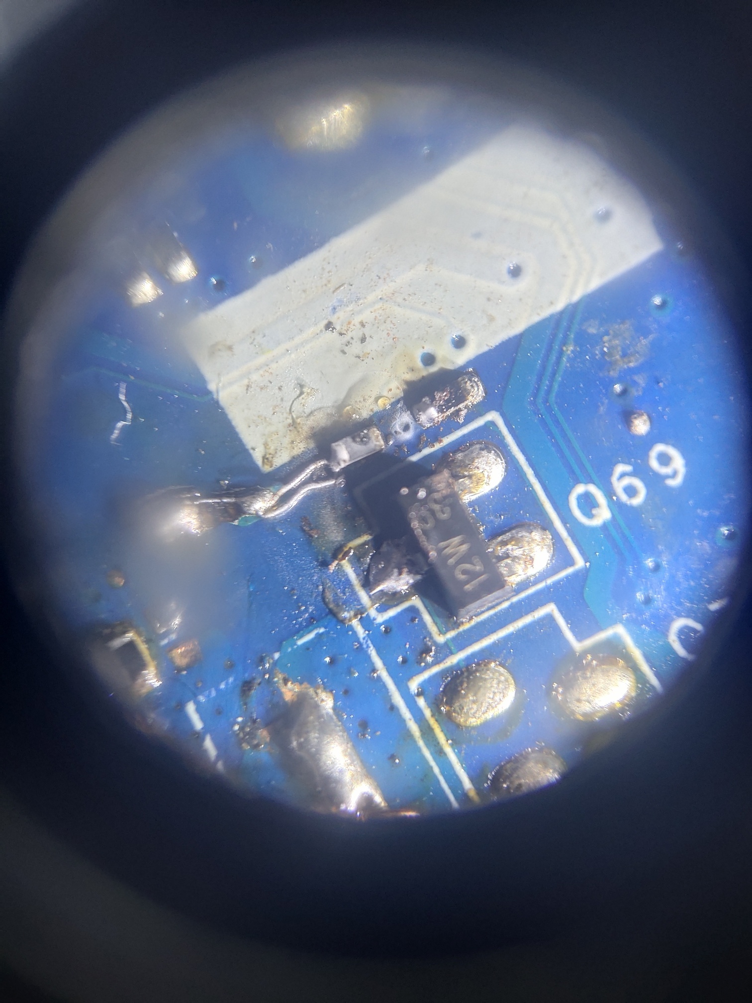

真心想学维修方面的技术,提升自己!本人焊工,看图纸和BGA(有黑胶的不熟练)都还可以。在毕业后找到了一个组装笔记本整理店铺,上班10多个小时,老板答应每3天给我一天维修。维修的过程中发现自己查电路图还有很多问题。发现查起来非常废时间,而且支线上面的电路要查好久。下面是我的毕业后在店里面修理的参考水平。这段时间继续整理学习资料,顺便找个有个师傅指导指导!希望包吃包住,工资可以随便的。
在店里面也修好过简单,好查的主板,基本也要查2到3个小时,而且也就一个MOS管坏的或者是电阻腐蚀的那种。

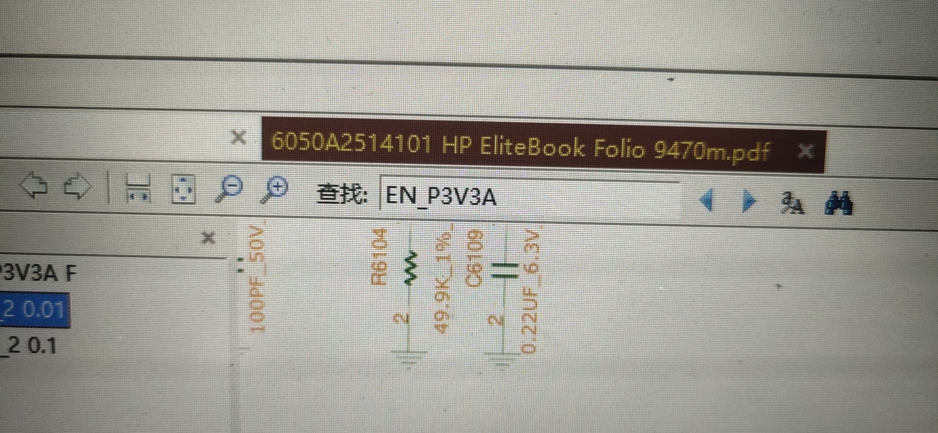

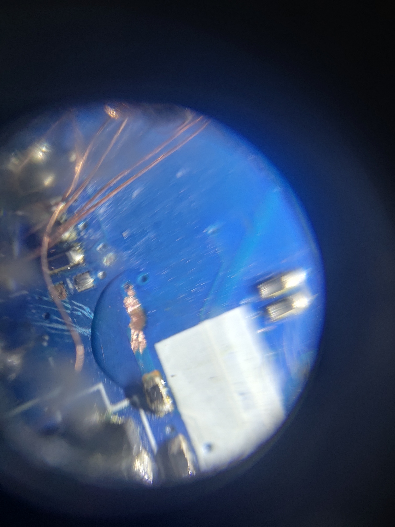

这个是保护隔离不过,没修好的!是HP的机器,型号是9470m,好像是纬创代工的,版号忘了。故障是保护隔离第一个管(P管)没过,G级是19V分压,要想分压需要小mos导通接地,小mos管G级由EC的GPIO脚控制是3V线性上拉,然后去查线性,是有的,找到上拉的电阻,一边有一边没有。然后测量对地阻值好像是300多,没短路。我就直接飞线,把线性3V直接拉过去,居然公共点过来了,3/5V也出来了。就想着是不是上拉电阻坏了,拆了测量一下阻值,与图纸对照了一下,差不多。我还是从料板上面找个一样阻值的换上了。断开飞线,还是隔离管不过,继续连上飞线,3/5V出来,查桥的条件,EC的条件,BiOS供电没有(BIOS只有一个,EC和桥共用,供电是PWM的3V通过6个脚,像MOS管一样转换过来的),条件正常,没有导通过来,也是测量的对地阻值,没有问题,直接直连过去,BIOS供电也就有了,但是还是开不了机。最后不知道怎么搞了,干下EC,拆了两根飞线,通了一下电,发现3/5V和Bios供电度正常了。以为是EC的问题,在料板上找了一个一样型号的换上,结果又是第一个隔离管没过!想了很久没有搞懂!
作者: V大灰狼V    时间: 2020-11-15 18:40
HP的不过隔离,你得先确定你的电源头是否OK
作者: c764190096    时间: 2020-11-15 18:41
这样的!!这个真没查!谢谢!
第一,惠普需要自带的电源,
第二,保护隔离不过应该从g极控制条件查起,mos短路,充放电芯片及周边的电阻等等。
第三,以我在维隆修惠普售后的经验来说,这个情况换充放电芯片好的概率90%。一般情况下第一个mos不过,充放电芯片会很烫。
第四,电路图不能解决所有问题,只是辅助,不能迷恋,有些时候你会发现与故障点八杆子打不着的地方某个电阻掉了,装上去就OK了。
