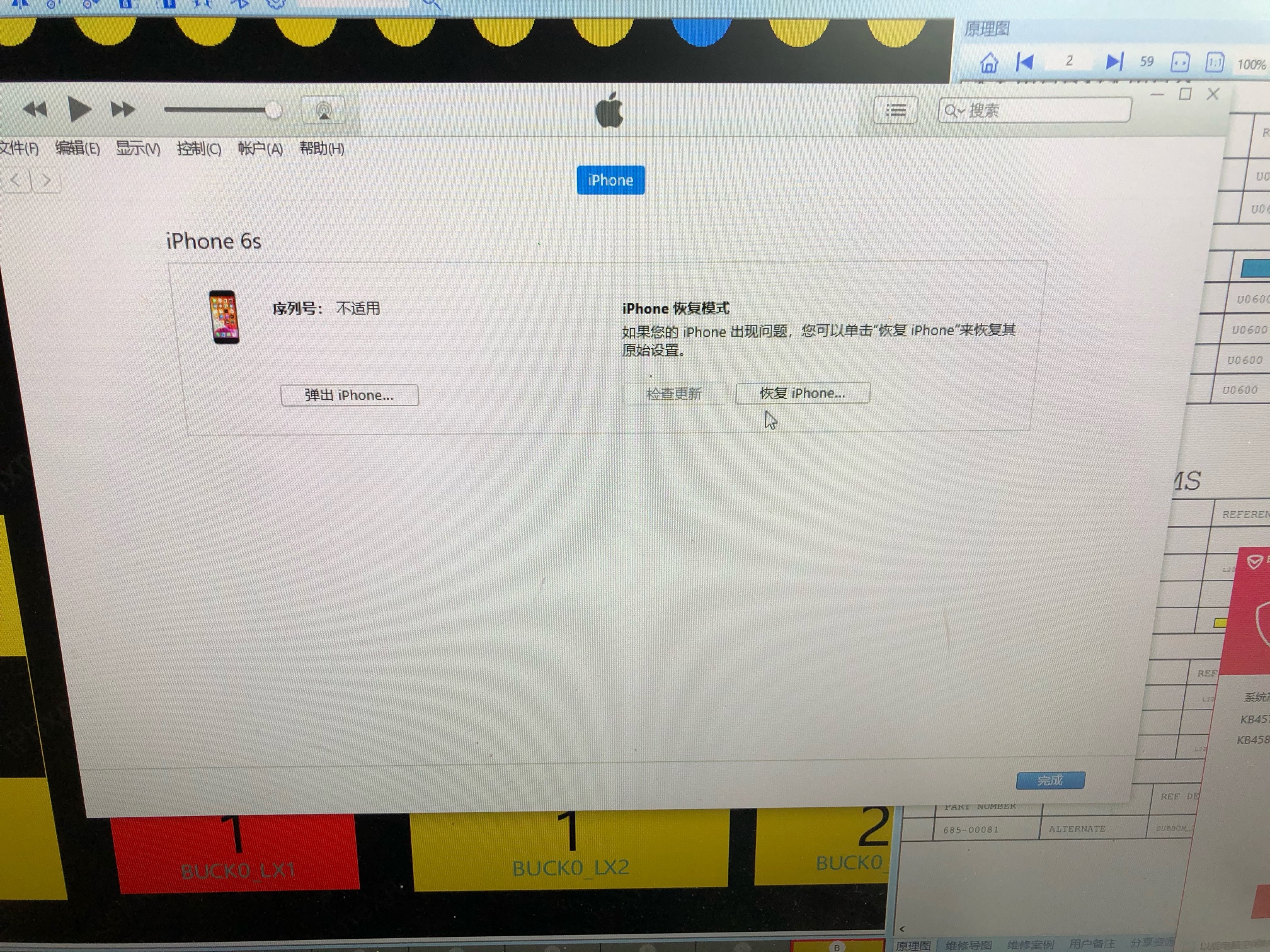

6s装下层夹电50毫安,拆下硬盘插数据线的瞬间没有电流变化,要按开机键才会联机,这种情况正常吗?
作者: 阿鬱    时间: 2020-11-14 16:23
图的顺序错了哈,应该是倒过来的

作者: ChinaDAWEI    时间: 2020-11-15 12:40
能联机就正常,继续,装上盖,然后看刷机报错,报错对了,就装硬盘

作者: 271912722    时间: 2020-11-17 17:25
插上数据线看电池座有无3.7v电压 没有说明手机不充电 更换充电ic试试
作者: mycoder    时间: 2020-11-18 16:49
能联机就是OK的,不装上盖刷机,报错4014就是OK的,装好上盖不装硬盘,报错9就是对的.

作者: 天生我才修电脑    时间: 2020-12-1 21:59
能联机,进DFU、刷,看报错,9是吧,好来装上盖,装硬盘,进度条跑完了,激活。漂亮。
