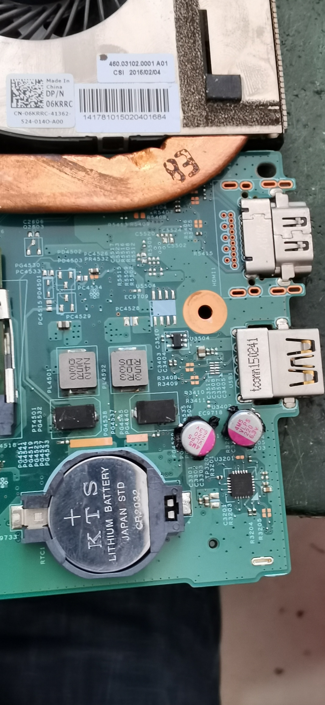

DELL 14-3458板号14216-1,拆机测得待机5V电压5.20V,3V待机电压3.39V,待机正常;取下COMS电池放电,插电也不自动上电,刷BIOS无果;想想感觉待机电压有一点点偏高,用风枪加热3V 5V滤波电容,插电自动上电亮机,装上CMOS电池按开关可以触发亮机,断电放了一会又不触发了,看样子是3V 5V电容滤波不良造成不触发,更换3V 5V滤波电容故障解决

没示波器吗
