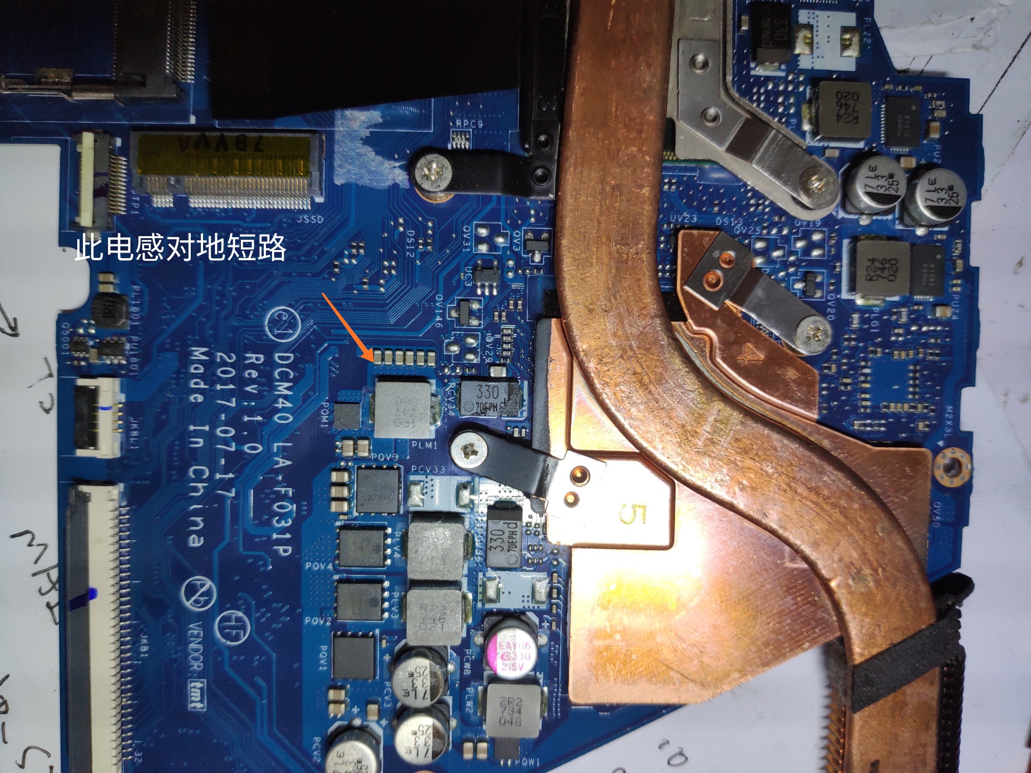

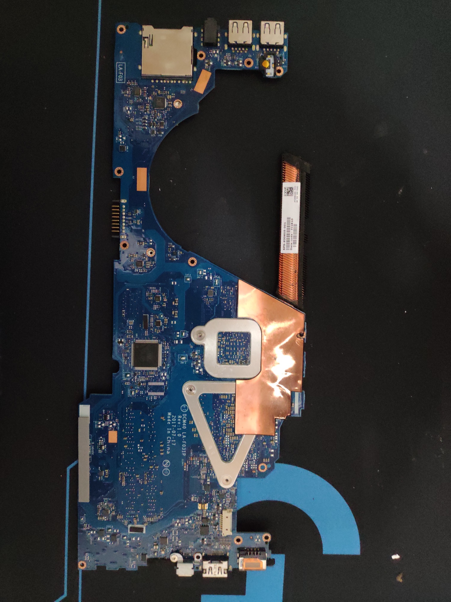

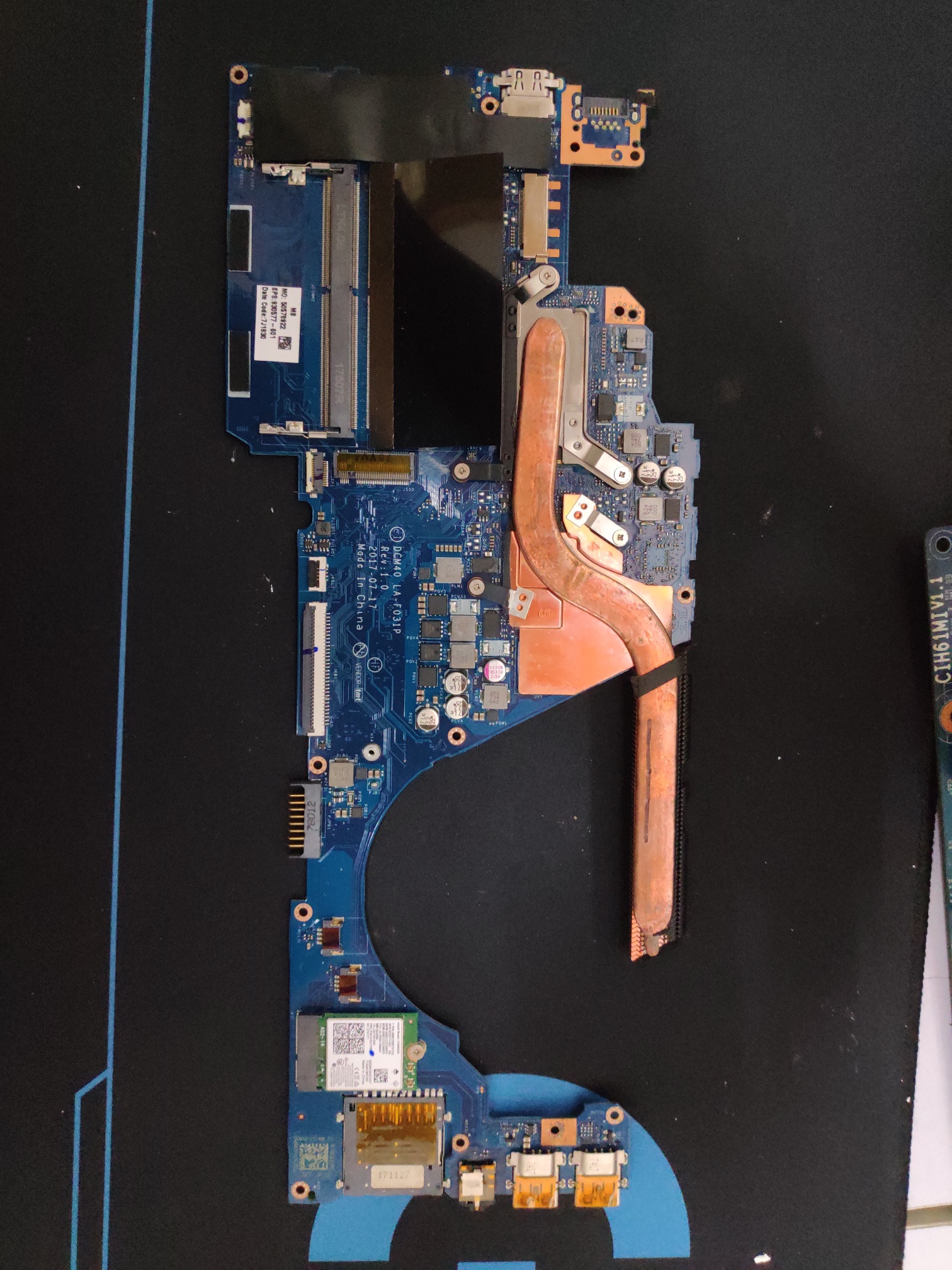

故障是开机不显示,拆机,先来几张高清果照

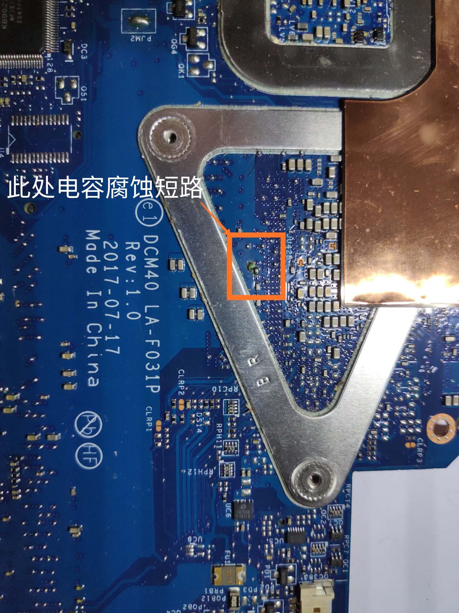

习惯性的测量各个供电电感阻值,发现内存供电电感plm1对地短路,最后发现是背面两个电容腐蚀短路,捡钱啊

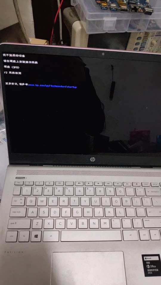

最后来个亮机图

这个换作是我,我会报cpu短路,更换cpu
