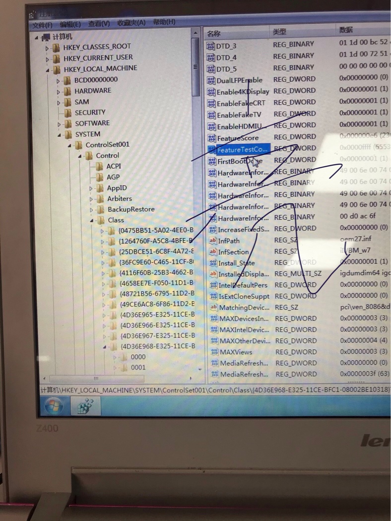

作者: 13691809589    时间: 2020-11-12 12:07
其实可以先改注册表的   这个注册表改成ffff就可以了

作者: 古典浪漫    时间: 2020-11-12 15:53
这个方法可以用就太好了

作者: battery000    时间: 2020-11-12 18:57
真的假的?电压不正常还可以这样的骚操作?

作者: chenlin189    时间: 2020-11-12 19:51
这样也行啊?收下改天试试
作者: lchzfz    时间: 2020-11-12 20:18
这个更改是什么原理啊?难不成就是调用系统内那个牺牲色彩换来的亮度调节?

作者: huan.    时间: 2020-11-13 09:15
改注册表也可以控制吗?这么神奇
