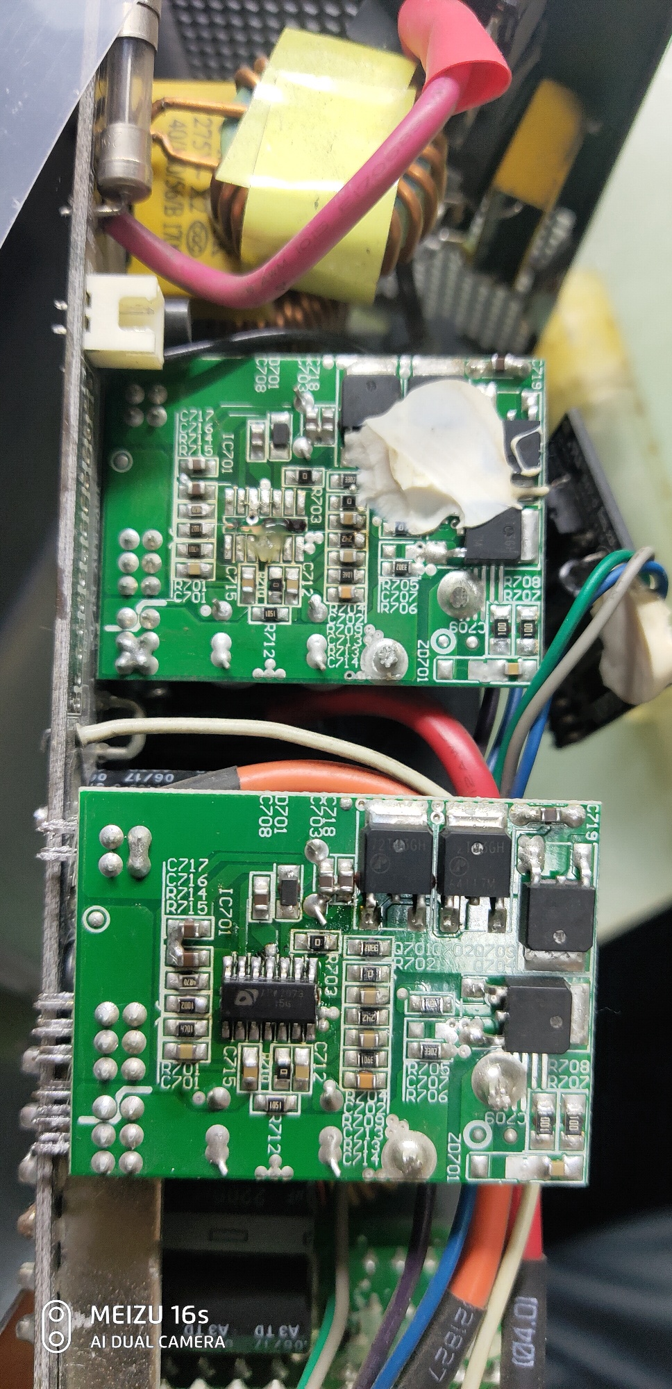

作者: 13587699305    时间: 2020-11-10 23:07
标题: 一个长城巨龙1250w短接开机,继电器保护断开
直接接12v可调电源供电,发现有3.3v出来,5v没出来,拆下5v dc转换模块,给12v,输出0v,转换模块是apw7073,mos管均无短路,换上3.3v模块上的7073,发现输出10多伏,仔细查看发现3.3v和5v模块一模一样的,调压电阻是在大板上的,装回测试5v出来了。
