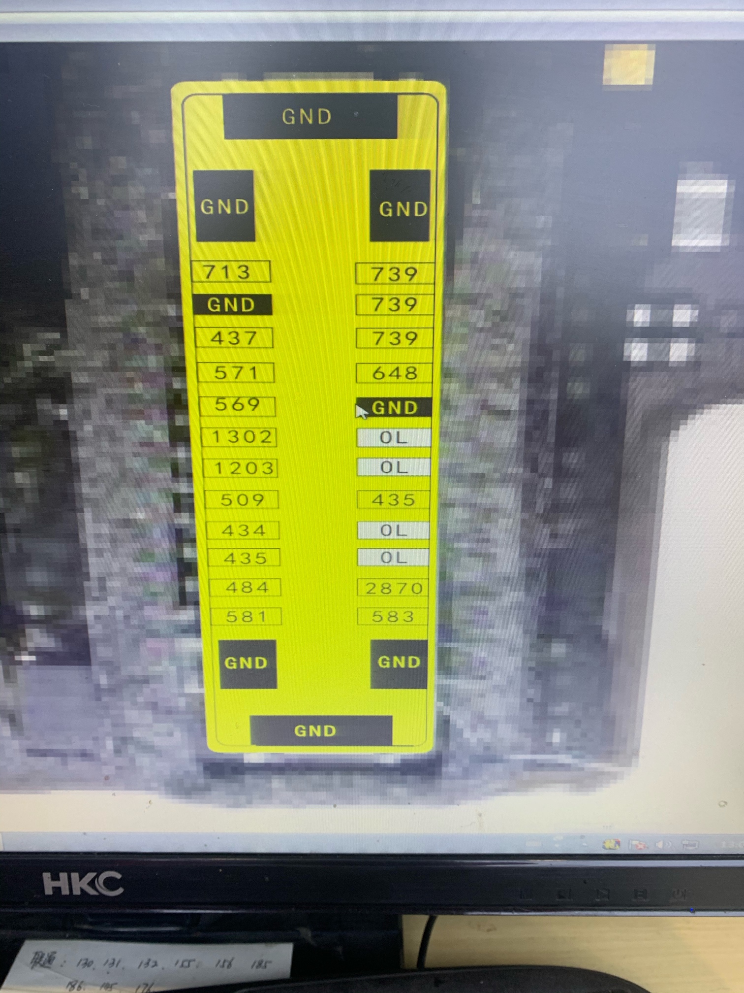

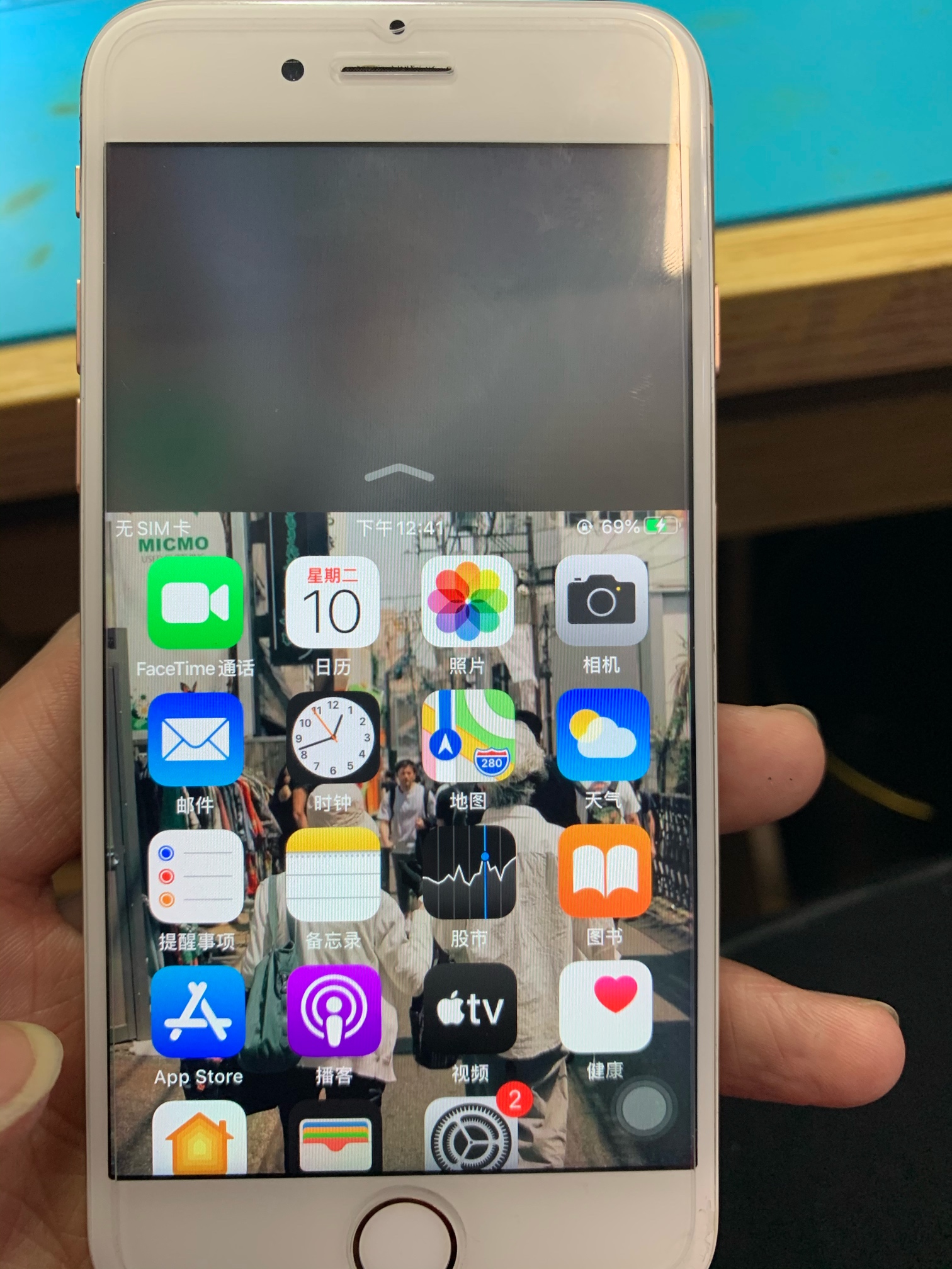

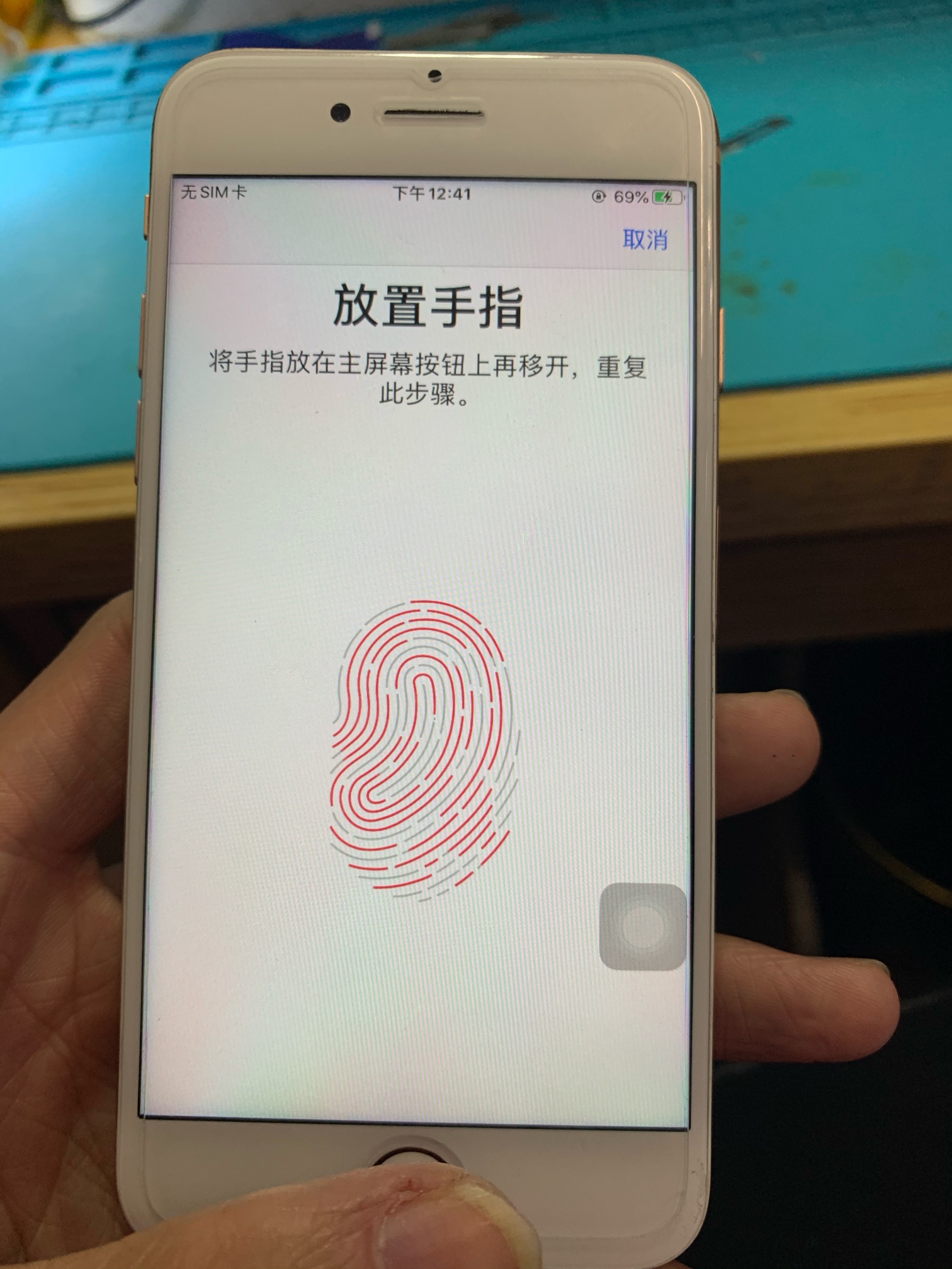

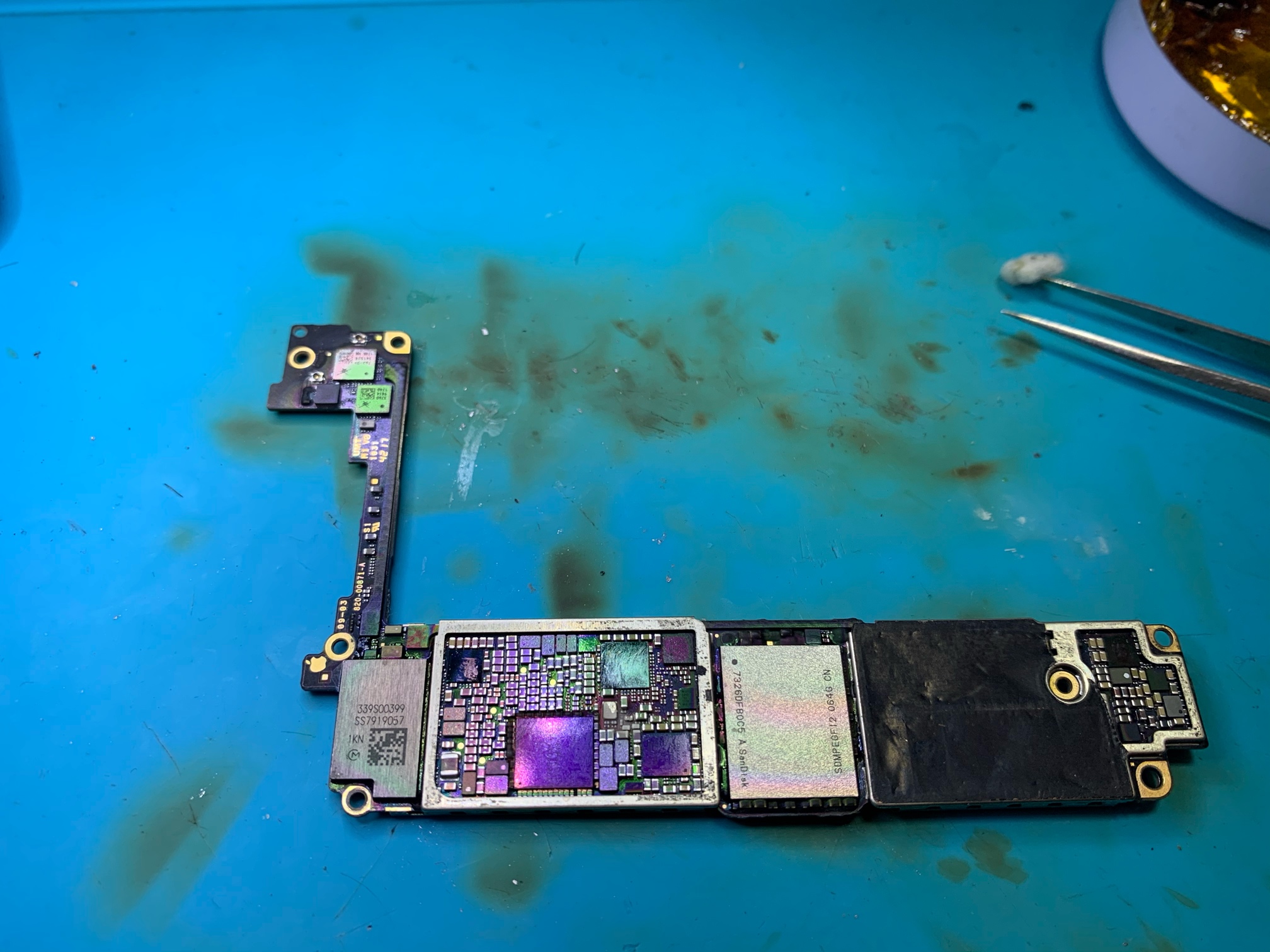

同行换尾排后指纹返回都没了,拆机先看,庆幸指纹排线没断,排除屏幕和指纹, 测座子阻值,3v供电阻值4百多偏低,上松香直接3v怼一下,电容c5803短路,扣掉阻值恢复,开机测试指纹返回正常  一个小案例分享一下,就是搞不明白这个电容怎么会短路
作者: YANWUABCDEFG    时间: 2020-11-11 10:10
带点扣座子,热插拔吧,估计
作者: 17岁    时间: 2020-11-12 08:20
多谢分享,不过这个彩虹板真心不敢怼
作者: jyou    时间: 2020-11-12 15:29
怎么是五彩斑澜的?
作者: Lbin94    时间: 2020-11-12 15:43
jyou 发表于 2020-11-12 15:29
怎么是五彩斑澜的?
这是个好问题,我们都叫它板
