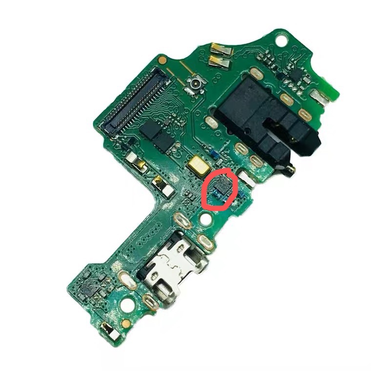

今天接到一顾客的畅享9plus,顾客描述晚上睡前还玩了手机,早上起床手机就显示无服务。换卡也不行。拿到手本着先易后难的原则,先换上我自己正常使用的卡,还是无服务,串号正常。拆下主板接维修电源查看开机正常 没有任何漏电。就拆掉尾插排线在测试,果然信号出来。拆下尾插小板发现有一个IC有轻微进水腐蚀的情况,直接拆下重装故障恢复。IC位置在下图。维修的时候忘记拍照,下面图片是某宝借的

遇到过同样问题,拆了尾板就好了,装上就不行
