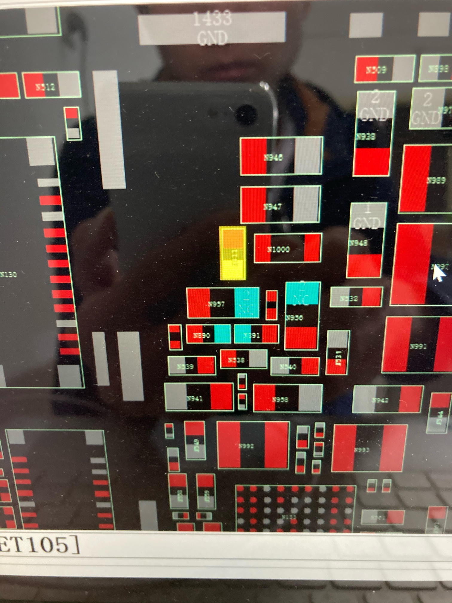

标题: 华为nova4e进水不显示维修 [打印本页]
作者: 大师兄工作室    时间: 2020-11-9 17:20
标题: 华为nova4e进水不显示维修
2020年11月9号
欢迎来到大师兄工作室
华为nova4e进(泡)水不开机维修
总结:进水的机子一定要及时找专业的人处理
放长线,钓大鱼;飞长线,赚大钱!
接到老乡学妹的进水机,到手发现确实是不开机的,应该说是不显示的,屏幕上隐约有图案,都是不亮。暗屏没跑了。
分解整机,发现进水十分严重,多处腐蚀,最严重的还是背光升压线路,已经完全腐蚀没了(因为这一路电压最高,16v以上),直接到了第二层,试着挖了一下板层,感觉很危险,怕把板层挖坏。还好找到了点位图,直接开屏蔽罩飞线过去,测通路阻值已正常,飞线成功!
接屏幕测试,显示异常有线条,且屏幕里面有大量水痕,多半是废了,心有点凉,也担心主板问题,进水这么严重,万一背光线路搭在显示总线上把总线烧了就全完了……订新屏幕测试吧,这样一来维修费用就很高了。
新屏幕到货,接屏幕测试显示触摸正常,主板维修成功!剩下的就是装机测试,以及检测还有没有小问题。
在片尾曲的声音中结束这次维修……
作者: YANWUABCDEFG    时间: 2020-11-9 19:49
飞了长长的线就好OL,屏灯升压烧了座子
作者: jyou    时间: 2020-11-14 18:38
显微镜现在成了修手机的必配了
作者: 大师兄工作室    时间: 2020-11-15 00:14
jyou 发表于 2020-11-14 18:38
显微镜现在成了修手机的必配了
有显微镜操作会更有底,另外有些场合必备显微镜
