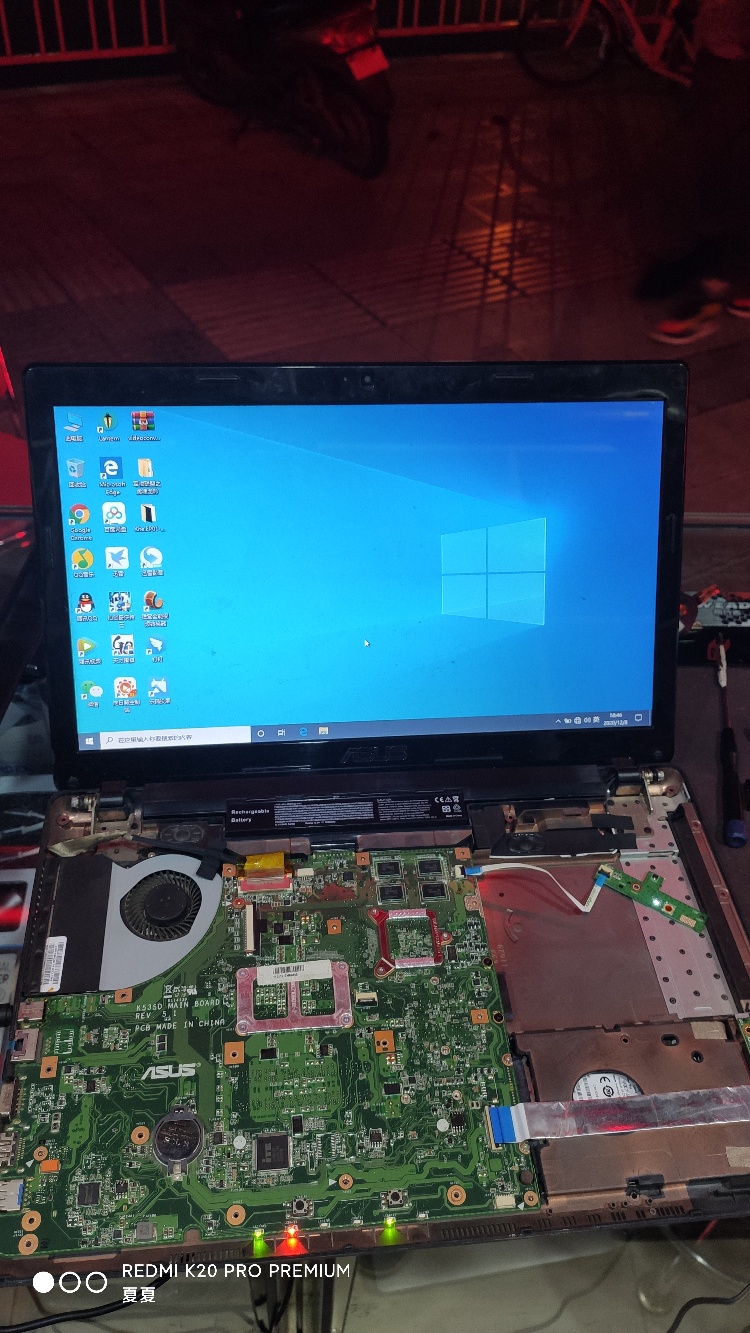

型号A53s,版号k53sd。
故障:用适配器正常,用电池掉电。不定时几分钟内掉,能充电能放电,插上适配器一切正常,电池换了一样,裸板也掉,没进水。
没思路了,求助一下子
作者: 一问三不知    时间: 2020-11-9 07:06
到公共点有没有问题,温度检测电路有没有问题,输出到公共点电压有没有问题,用示波器测试,哪一路电压先掉
作者: 1779195087    时间: 2020-11-9 10:55
掉电的时候公共点不会掉,没有示波器。插上适配器怎么用都正常,单用电池在BIOS PE 安全模式下正常。禁用了独显 集显一样。用适配器一切正常,用电池进系统就掉电。

作者: 1779195087    时间: 2020-11-9 14:26
修好了。在安全模式单独用电池就不会掉电,于是禁用了显卡(集成 独立),涛声依旧。然后思考系统跟安全模式有什么区别,我想了一下主要是一些驱动和用电功率上,然后我又禁用了声卡 网卡 显卡涛声依旧,一直到禁用了cpu,再次进系统然后就不掉电了。一下子目标就清晰了,cpu之前换过,于是更换了cpu供电芯片再加了一颗470微法的电容后正常进系统。终于,拨云见日,守得云开见月明。
