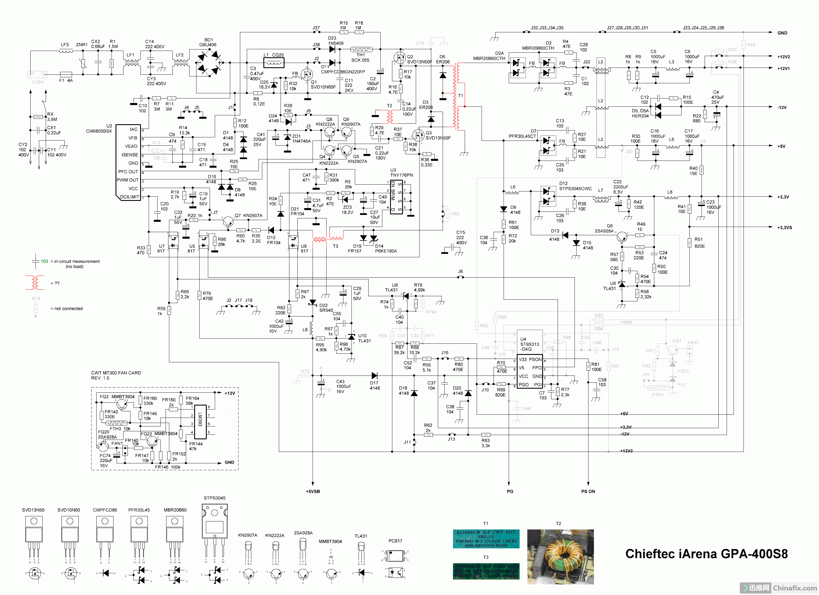

如题,该电源盒是惠普280Pro G2 MT台式电脑使用的,忽然不能开机,换个好电源盒即可以了。想把该电源盒修好,可是这个是主动式PFC电源,查遍网络没有图纸。现在自己按电路板绘制图纸,已完成百分之八十,如有需要,稍后可以分享出来。

谢谢!这个电路我有的,但是主芯片不同,我这个是CM6800,所以区别较大。过两天应该可以完成了,这个确实比较难搞。

看来师傅您对这种电源很熟练了,佩服啊!现在电路终于画出来了,电源不能打开,短接绿线黑线开机,ST9S313第4脚从4V变为0V,但是第3脚仍5V,短接3脚4脚,瞬间短接绿黑线,同时测输出12V升到18V,立即移开短接黑绿线的镊子。这是输出电压保护芯片ST9S313损坏吗?
补充内容 (2020-11-15 15:04):
短接强制开机后,3.3V正常,5V升到8V,12V升到18V,只短时间开机,不知是否不带负载原因还是5V12V稳压出现问题。
补充内容 (2020-11-15 15:11):
测了正常机都稳定在标称电压上,是5V12V稳压出现问题

画出整机电路图后,一下子找到故障元件,稳压电路中的光耦IC6坏了,换掉就正常了,这个光耦817从旧机上拆的,不花一分钱。电路图需要的多我就发出来,感觉没什么用就不发了。
