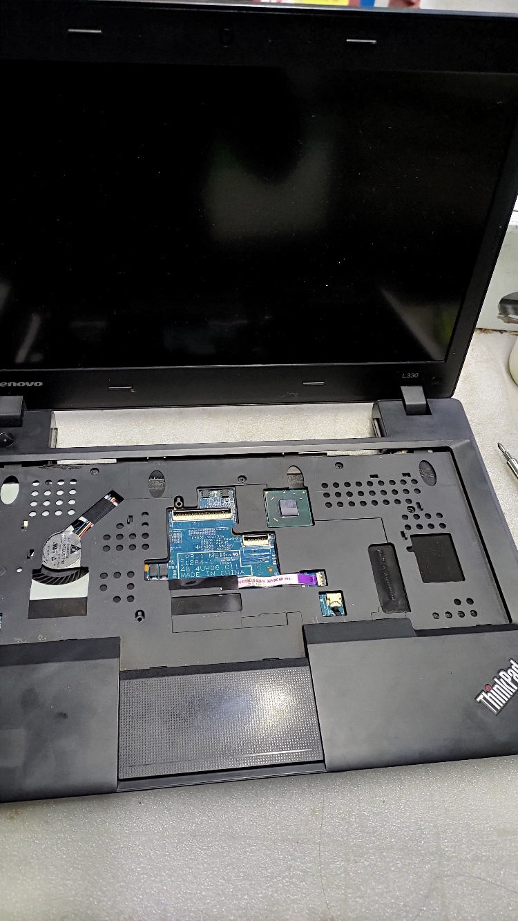

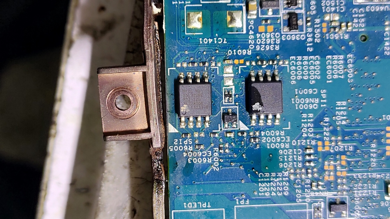

联想L330,做系统后关机5分钟风扇还转,指示灯常亮电流0.80,换各种版本系统问题依旧,拆机测量电压均没有问题,就去买了个Bios,刷完8M的再次开机测试进入系统关闭计算机,指示灯熄灭了,电流恢复成待机0.016,问题已解决。
作者: YANWUABCDEFG    时间: 2020-11-9 16:51
壳子热变形了啊。就是刷好了呗
