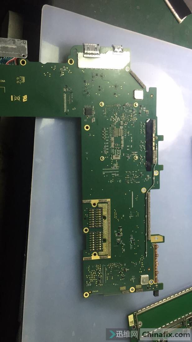

微软pro4维修3.3短路     拿过来充电开机没有反应 拆机  发现3.3没有   烧鸡   有个电容挂了  替换掉再次开机    3.3出来了还是不触发      发现贴黄色胶带地方应该有个8V的  没有了 .....变成了2.3了                  公共点13V是有的                   这个机器3.3挂的比较多 CPU脱焊比较多 这个问题没有遇到过..  没有图纸

作者: 微软平板    时间: 2020-11-8 18:46
充电芯片换一下可以肯定好

作者: 讯维主板维修    时间: 2020-11-9 22:35
我市 发表于 2020-11-09 15:35
故障还是一样
拆铁壳。。。。。里面的黑ic拆掉
作者: liubc100    时间: 2020-11-9 23:37
先查待机条件吧,按开机的时候各个供电点变化

讯维主板维修 发表于 2020-11-9 22:35
拆铁壳。。。。。里面的黑ic拆掉
SLB9665TT20 这个是 马上换颗试试
作者: 讯维主板维修    时间: 2020-11-10 11:03
不用装可以用

作者: yangzhonglin123    时间: 2020-11-10 11:20
二极管看看有么有坏这2个

作者: 方坤    时间: 2020-11-10 11:51
换个Ec  这个机器EC坏  也是不出公共点的

作者: 13181541431    时间: 2020-11-10 17:27
看看35v电压3.3短路一般伴随ec坏

作者: 讯维主板维修    时间: 2020-11-12 09:09
我市 发表于 2020-11-10 11:12
谢谢你   不装 和 换了一颗 故障还是一样    郁闷了
背面小铁壳,电容,和ic都拆掉不装。左右的一样
作者: 讯维主板维修    时间: 2020-11-12 09:10
黑色电阻不要动就行

作者: 在下人称小马哥    时间: 2022-10-9 14:31
我记得这个3V短路是通病 有的同行还要收500才告诉你 背面的两个屏蔽罩下面芯片拆掉
