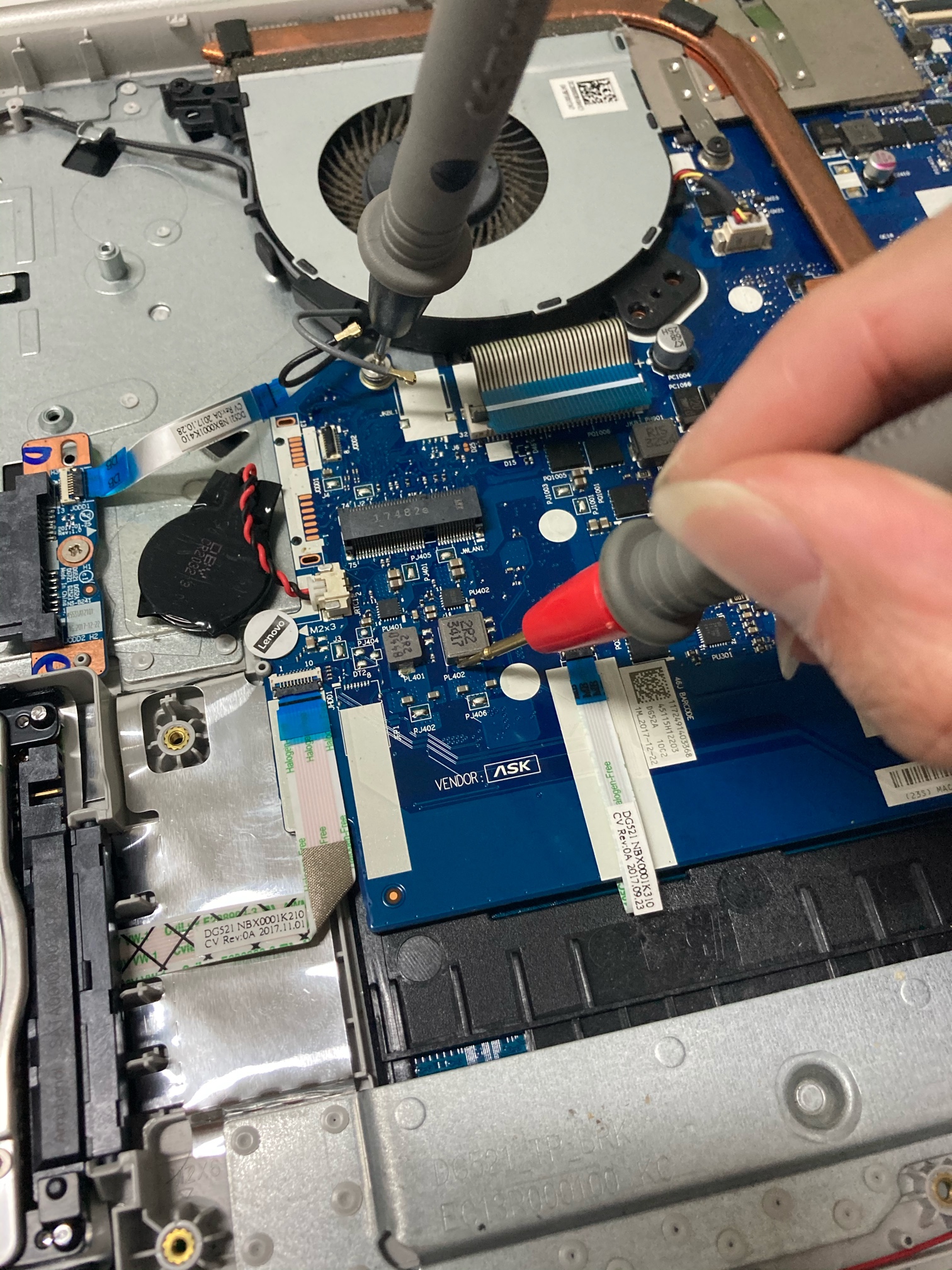

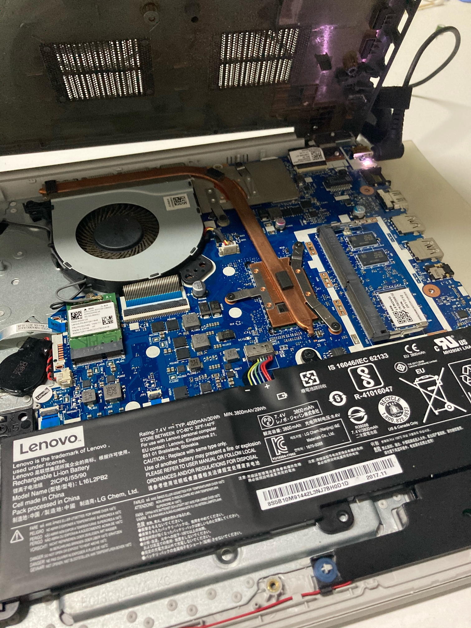

接到一台联想小新潮5000笔记本,客户描述不开机,在学校同行xx科技那里看过,说是要换主板,她有点不相信,就来找我。
我听到说要换主板,就笑了一下,换主板费用要上千了,怎么能说换就换呢,而且只做换板这种也太没技术含量了,不是我的风格。

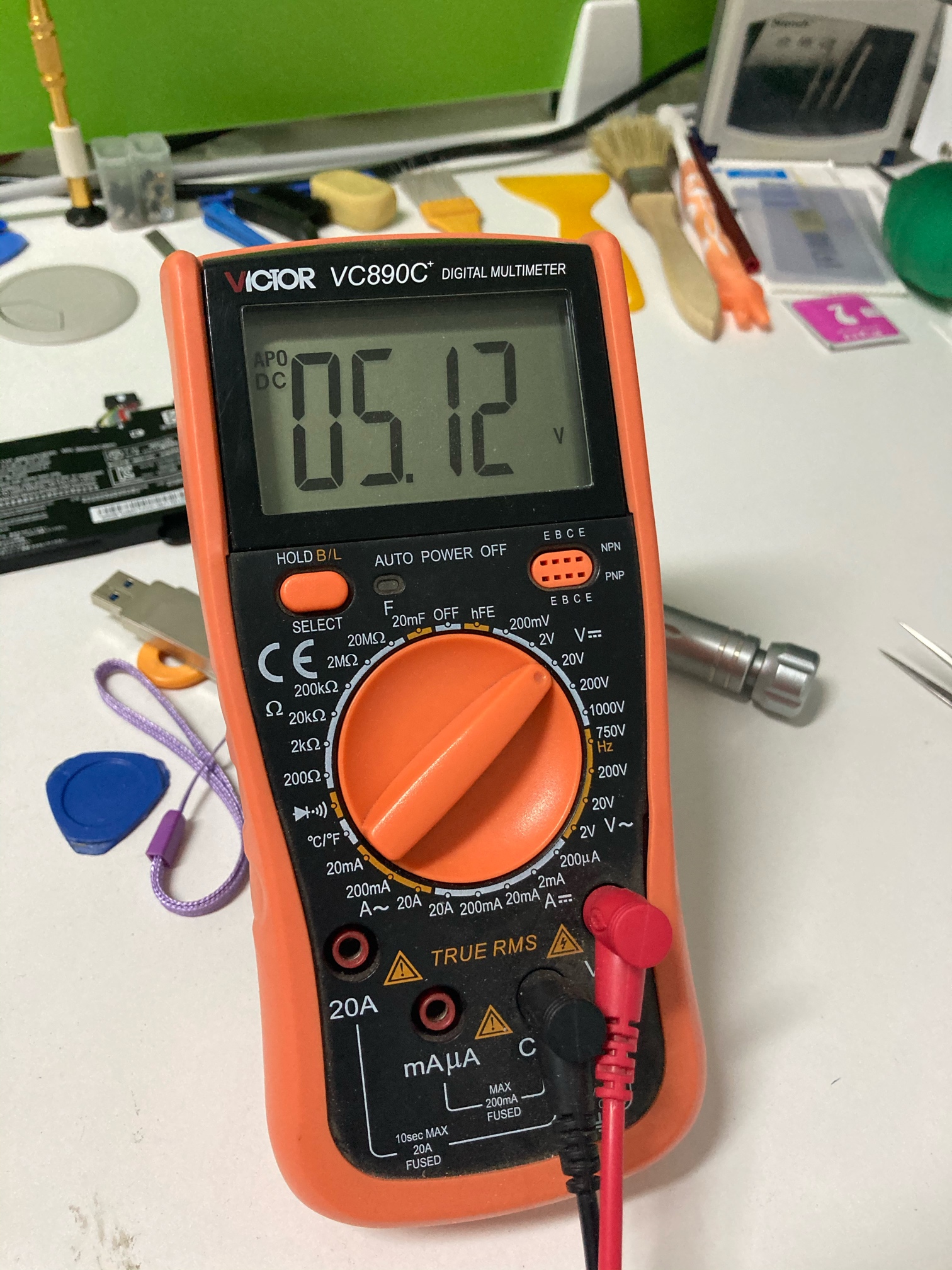

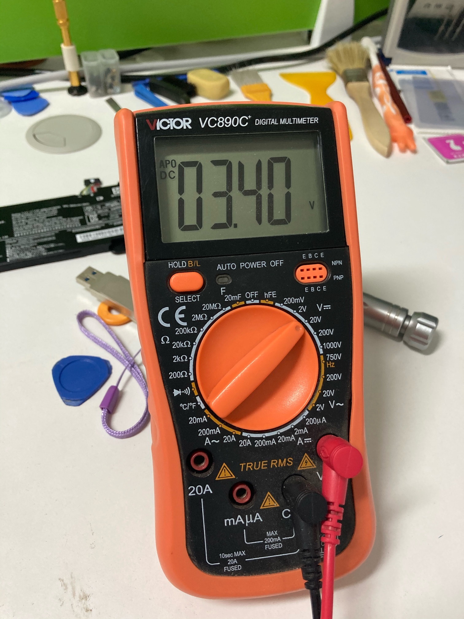

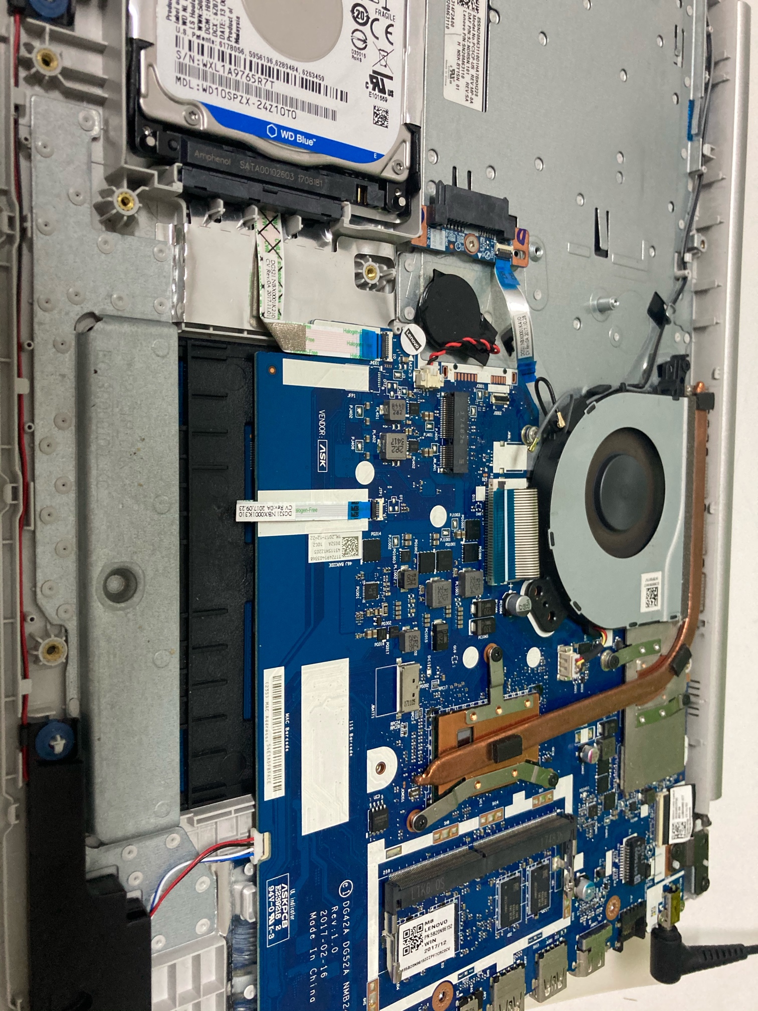

马上开干,开机还原故障现象,果然,开机刚亮屏幕,很快就熄灭了,拆机测量主板主要供电都正常,阻值也没问题,我再次开机,发现掉电的时间要久一些,开机转圈了才掉电。好吧,尝试最小系统法开机,拆掉所有外配。
由于开机键在键盘上面,于是就连着键盘开机,涛声依旧,重点来了,考虑到前两天下过雨,键盘有受潮短路的可能,所以我,触发后立即拔掉键盘,嘿!成功开机了,也没出现掉电现象,那么,问题就在键盘上面!
先尝试保守治疗,对键盘进行烘干处理,发现还是不行,还是会出现不定时掉电,极度不稳定,这样可不行。问题要断根,那就更换全新的键盘!
换好全新的键盘,没什么好说的,都是苦力活,装机测试,故障完全解决,维修结束!
