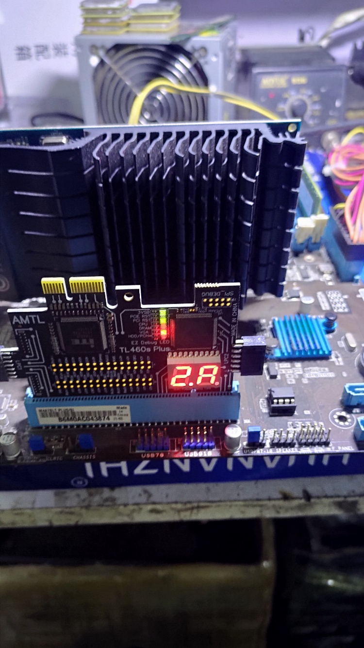

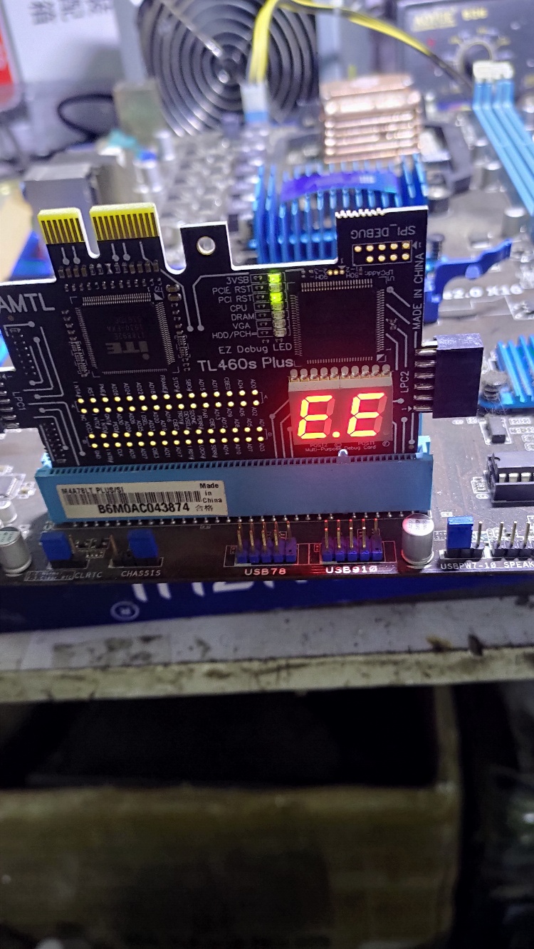

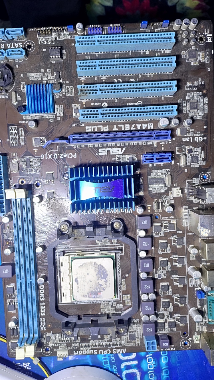

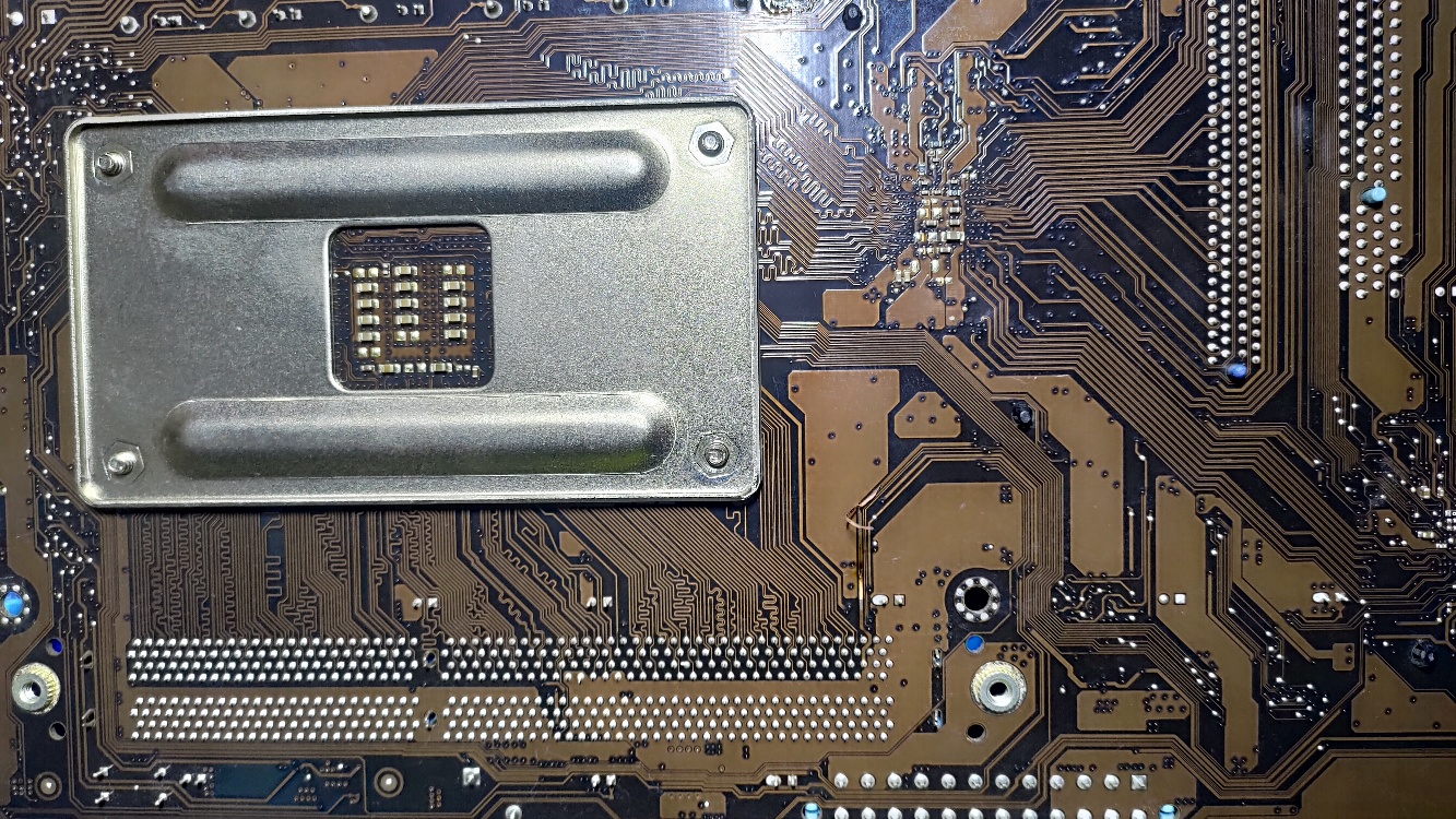

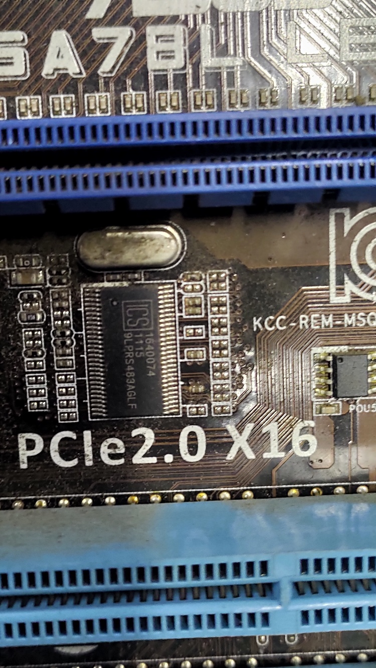

华硕板子,插上检测卡跳一下D0瞬间跳成EE,怀疑断线,在正面用放大镜看了许久没看出问题,然后我翻过来一看内存附近背面果然有个断线的地方,飞线接上测试内存过了,跑到2R接显示器直接亮机了,不知道是不是通病。还有个华硕M5A78的板子通病,电压都正常不跑码的是时钟芯片坏了。

断线位置图片放大就能看到,很明显所以没有标注
