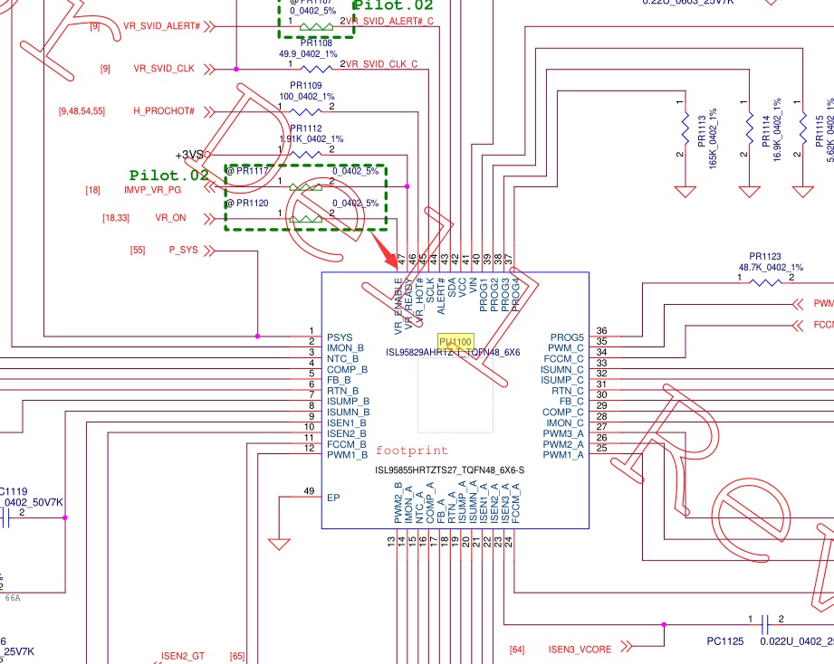

接一台inspiron 15-7567 版号la-d993p
故障表现为上电到1.7~2.3a左右掉电
待机时3  5  1v正常
测量上电一瞬间cpu供电有vccio有 vccsa有  显卡各路供电有  集显供电无  复位也有一瞬间3.3 bios刷过
排除假公共点
Psid正常
断开cpu供电开启 上电 0.06不动   基本应该可以排除前面的pwrbtn  s3 s4信号漏电等可能性 ec  桥待机也可基本排除
温控摘过  实在没有好思路了,难道三板斧干桥干u了吗
有遇到的大神给条思路,没有示波器也不会双通道

VCORE 供电芯片 MOS 3件套 干了吗?

建议楼主还是买个示波器,这个时候就必须示波器登场了,测测各路电压波形,不行就三板斧。其实没啥难度,就是猛干。

断cpu供电难道正常情况下不断电吗?cpu_pg信号都没有了。

你就测了cpu供电 后面还有一大堆信号没测呢

没有断,定在0.06  短的vr_on

复位有闪一下,用的模拟波只能简单测到瞬间出没出,电流最高上过2.4多  有时开0.7也会掉
