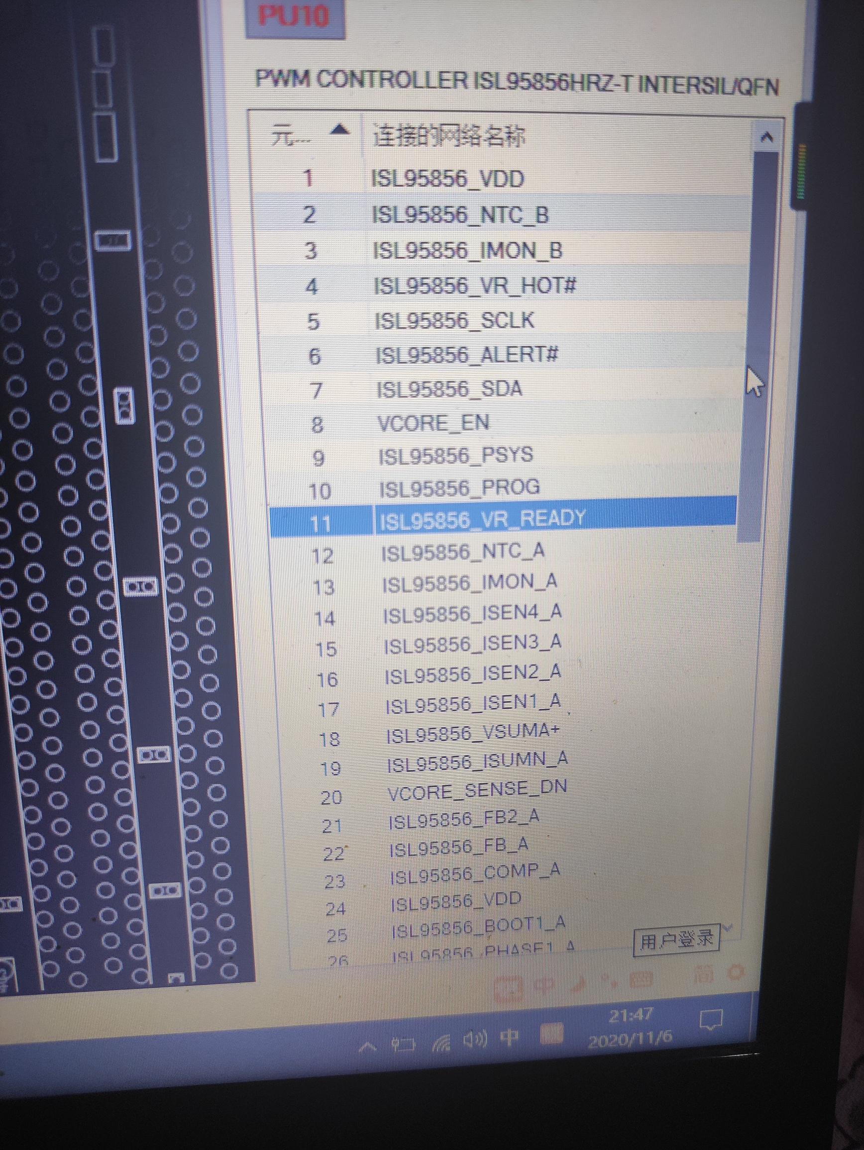

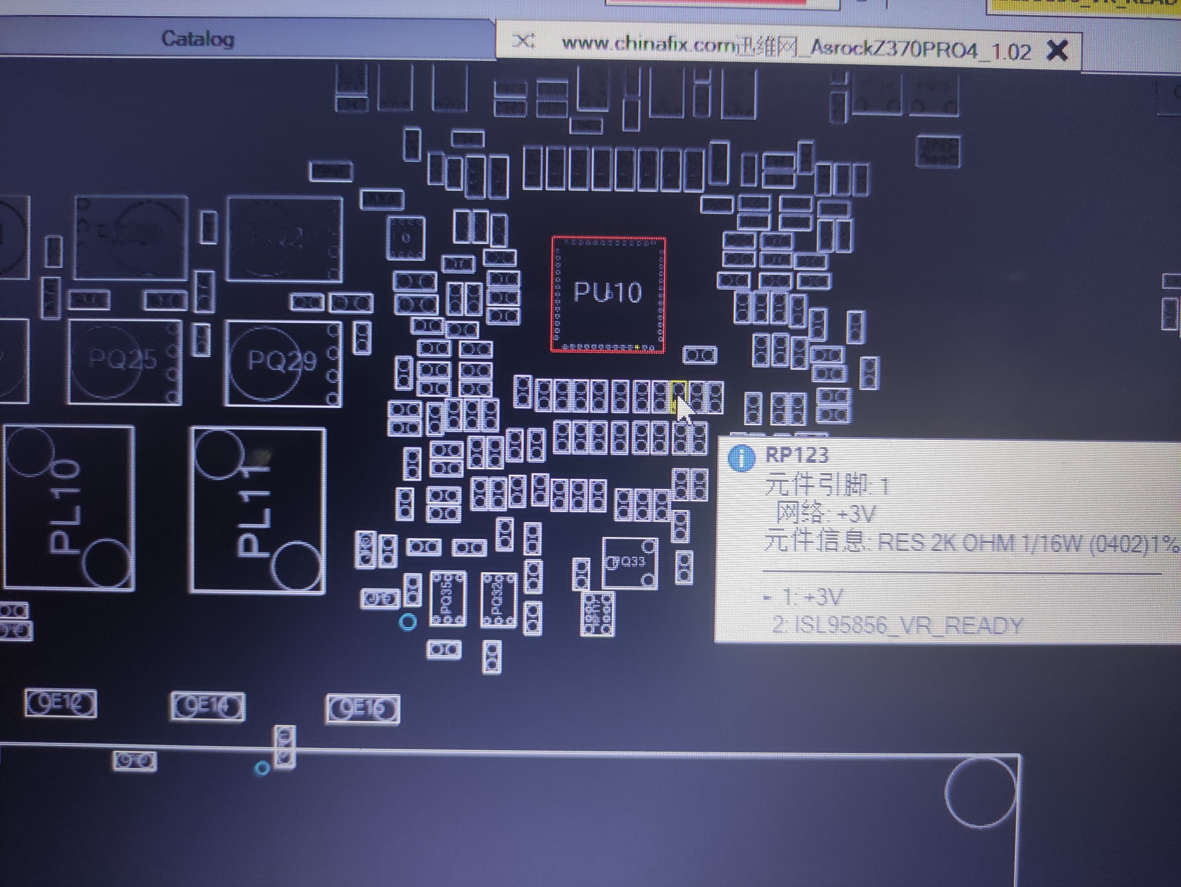

Cpu不工作,
也查了,这个vr ready没电压,除了通过一个电阻上拉3v没有连到其他地方,该测的都测了,还要测啸个信号啊?

楼主,你的点位图是那个型号主板,那发上来吗?

先刷bios先吧 现在的板bios不正常,不出cpu供电
