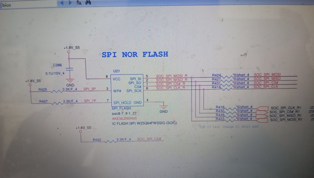

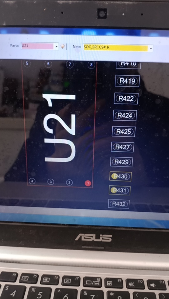

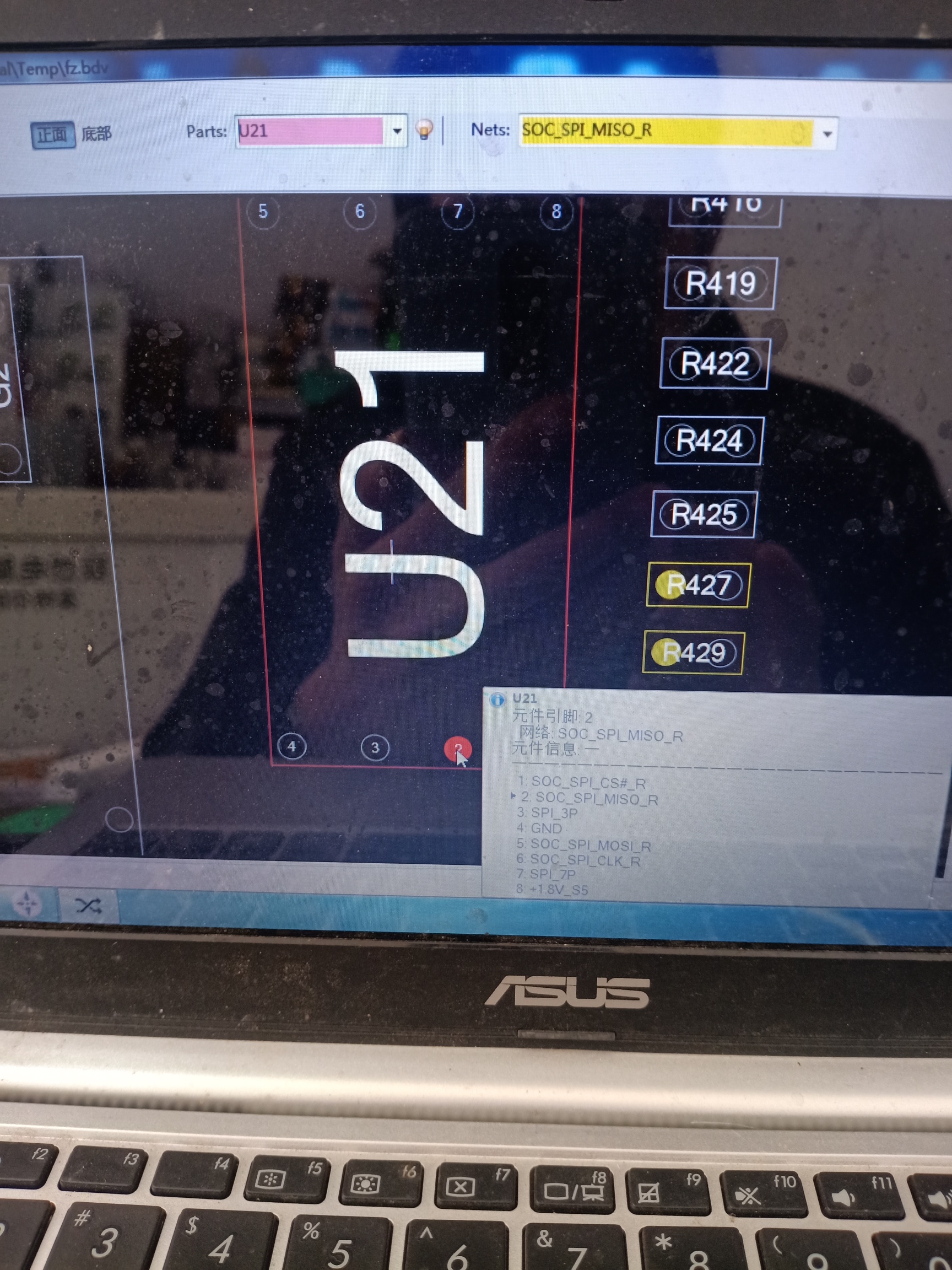

标题: 宏碁e5-411series主板 [打印本页]
作者: xtdhdnygah    时间: 2020-11-6 19:14
标题: 宏碁e5-411series主板
宏碁e5-411series主板bios掉了123焊盘,没有图纸我想知道1角是链接哪里的,我想飞线试试,我是小白,勿喷 #笔记本主板#
作者: 一问三不知    时间: 2020-11-7 10:08
本帖最后由 一问三不知 于 2020-11-7 10:15 编辑
官方出的鑫智造有电路图。点击链接http://www.wmdang.com/index/index/introduce/inviter/132652.html注册下载鑫智造里面看看,里面有手机,电脑,笔记本的点位图电路图,维修经验,方便新手老手,让你少走弯路
作者: 一问三不知    时间: 2020-11-7 10:19
把图也发给你
作者: 一问三不知    时间: 2020-11-7 10:22
一问三不知 发表于 2020-11-07 10:19
把图也发给你
都在旁边的电阻,,恭喜你基本上秒杀
作者: xtdhdnygah    时间: 2020-11-7 19:38
一问三不知 发表于 2020-11-07 10:08
本帖最后由 一问三不知 于 2020-11-7 10:15 编辑
官方出的鑫智造有电路图。点击链接http://www.wmdang.com/index/index/introduce/inviter/132652.html注册下载鑫智造里面看看,里面有手机,电脑,笔记本的点位图电路图,维修经验,方便新手老手,让你少走弯路
不一样啊,我已经看过了
作者: tang88    时间: 2020-11-8 12:34
下个点位图。在电脑上用鼠标点下脚位就能看见
作者: FANGDell电脑    时间: 2020-11-10 22:25
1角片选,开机时看波形,就可以量那个。
作者: 2228225437    时间: 2020-11-11 11:12
用放大镜可以看下面断的脚的
作者: 百度zN6Mj    时间: 2020-11-14 08:31
提示: 作者被禁止或删除 内容自动屏蔽
